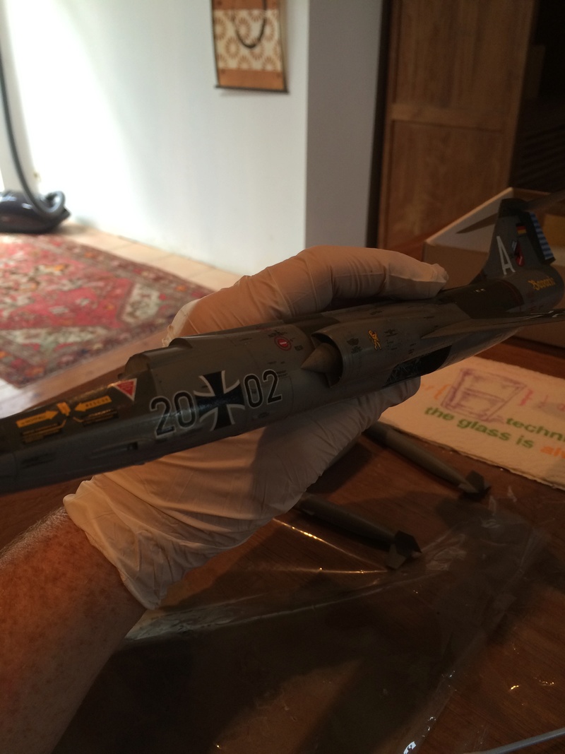

Message par Stéphan Walckiers le Dim 25 Sep 2016 - 11:23
Chose promise, chose due... je poste ici quelques photos après vernissage et pose des déclas...cette version me plait de part la richesse des couleurs !!!
Le vernis acrylique est celui de chez Alclad (excellent je trouve, prêt à l'emploi et d'une finesse incroyable).
Le kit propose le siège en résine et des photos découpes pour le cockpit...
Aucune mauvaises surprises... si ce n'est la partie arrière de la verrière représenté sur cette dernière photo...la pièce est trop étroite et mon expérience ne m'a pas alertée de suite; avec le vieillissement peut-être que j'estomperai le défaut !
Allez je file au club de modélisme, à ce soir pour les dernières photos de détails et de l'état d'avancement du zinc piloté par Chuck Yeager...

Message par Stéphan Walckiers le Dim 25 Sep 2016 - 20:54
Merci à tous pour vos commentaires objectifs...
Oui, oui, on est bien dans le monde du 1/48 ième
Après la couche de vernis, je m'atèle à peindre et réaliser quelques détails...notamment les entrées d'air en noir et le câblage hydraulique des trains de roues.
Désolé encore pour la rapidité du topic, je promet d'être un peu plus précis et de détailler au maximum l'état d'avancement pour le prochain montage.
Mais voila un petit soucis et un challenge à relever ... j'ai perdu un stabilisateur horizontale du réservoir de kérosène... je vais devoir le réaliser en feuille de plastique 0.5mm et essayer que cela ressemble le plus possible à l'originale...mais c'est pour le prochain poste Wink
Bonne soirée à tous, bon montage et encore merci pour vos encouragements !

Message par Stéphan Walckiers le Lun 26 Sep 2016 - 8:36
Il faut s'y mettre... j'avais beau chercher partout après cette petite pièce ( j'ai même retourné le sac de l'aspirateur dans un tamis pour tenter de la retrouver), mais rien à faire je veux installer ses bidons sur le zinc... donc pas le choix.
A chaque problème une solution, et je dois tourner à mon avantage la perte de cette pièce !
Donc je file au magasin pour acheter une feuille de 05mm et je trace le stabilo en question; je coupe, je ponce, je réalise le profile et finalement... cela se donne assez bien !
Il faut à présent réaliser les rivets (c'est plus minutieux à mon sens) on trace les lignes d'allignements et avec un petit forêt je réalise les rivets .
Important, si on rate...surtout pas de mastique, UNIQUEMENT DE LA CYANO FLUIDE.
L'avantage c'est qu'en durcissant, la colle reste souple et n'a pas la propriété d'être cassante toute comme le mastique. Une fois durcie, petit coup de ponçage et on peut regraver.
Cela équivaut bien sur pour toutes les parties de l'avion à graver.
L'alignement n'est pas parfait, cela saute à l'œil après le primer... je rectifierai au moment venu.
Je vous souhaite à tous, une excellente journée et une superbe semaine de construction.
