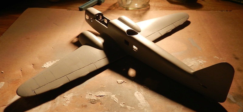

Bon, 2e ponçage fini (pas encore au micromesh) :
Masquage avant le passage de "Surfacer 1200" :
Inspection après "Surfacer" ...

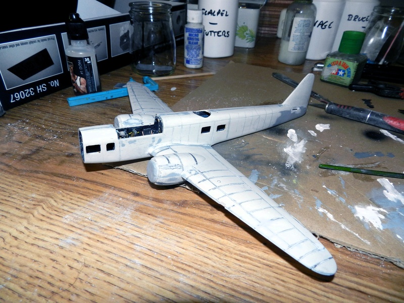

Comment dire Pascal ?   ... je crois bien que je vais boucher toutes tes lignes de gravure et te le regraver
Le mastico-ponçage de la queue et de la ligne de fuse supérieure sont correctes à 1 ou 2 petits détails près ...
Par contre, il reste du boulot sur l'intrados ! Euh dis voir Pascal ... tu ne me laisses vraiment que jusqu'à demain avant de le récupérer ?

Je n'ai pas suivi toutes les étapes de ton montage Pascal ... pourquoi avais-tu été obligé de reprendre quasi toutes les lignes de gravage ??? Les quelques-unes encore présentes du kit sont plutôt fines et correctes, dommage ...

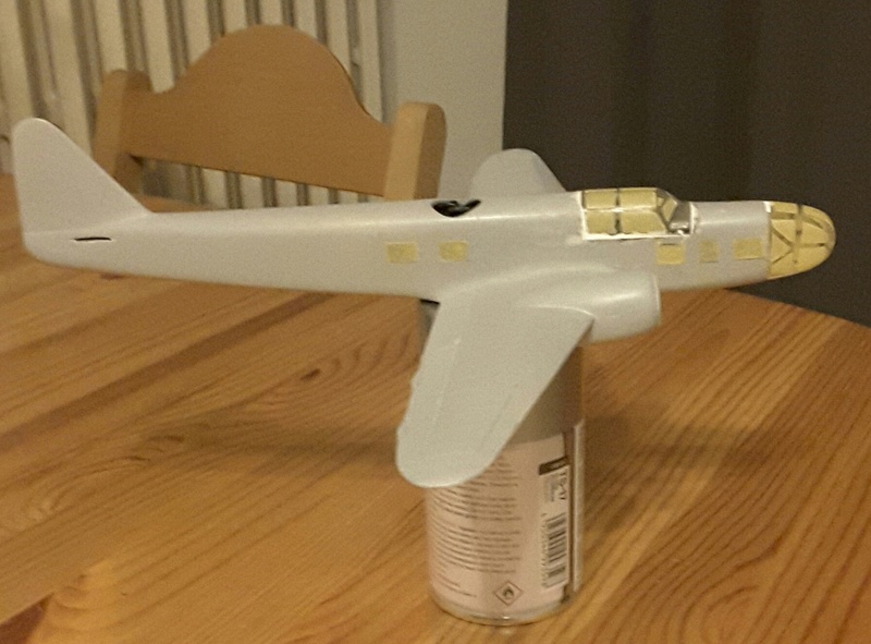

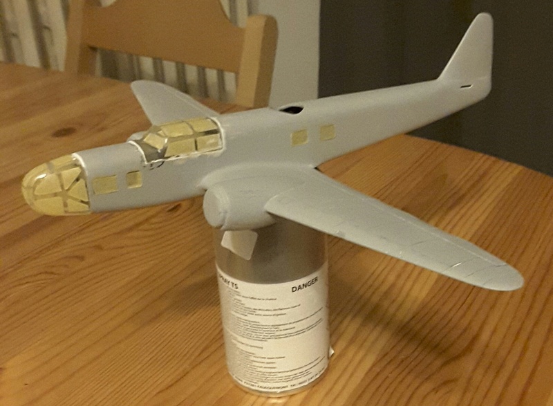

Bon, Pascal, ce soir j'en suis là :
J'ai hésité à découper les ailerons (un peu la flemme ... juste quelque coups de scie à leurs extrémités) mais ça vaut le coup à mon avis sur cette maquette...
Ça ira je pense !! Demain je te regrave tout ça (Remmert a raison, j'aurais du reboucher les "passages de charrue"    à la cyano, c'est plus dur et ça permet de regraver par-dessus, je vais peut-être avoir de mauvaises surprises ...)
Pour tes verrières opaques, je suis finalement arriver à en tirer ceci ... ce n'est pas extraordinaire mais c'est transparent ! Et à l'échelle 1/72, une fois en place et les montants peints, ça passera je pense ...
Je te fais le masquage de toutes ces verrières demain aussi !
