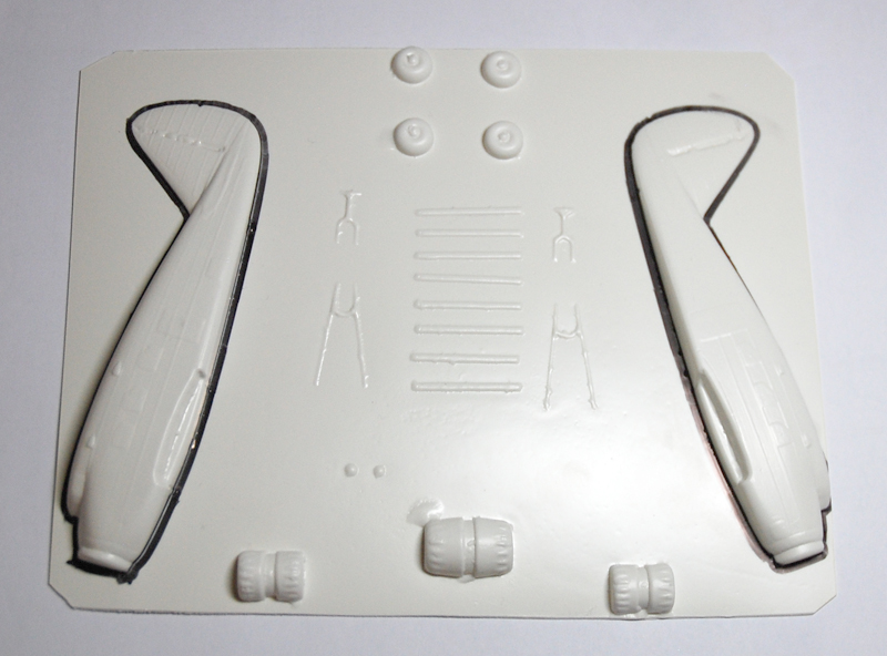

Début classique en marquant le contour des pièces... utilisables. Je passe le dos d'une lame de scalpel le long des pièces, orienté à 45° puis en pliant le plastique il casse selon la découpe.
Les pièces découpées, brutes de "dégrappage"
Le reste; les éléments inutilisables et une bonne réserve de carte plastique

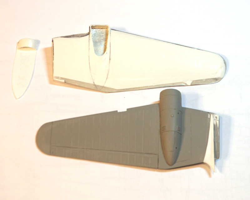

Ensuite les nacelles moteur.
Il y a une petite différence de forme!
Elle devrait aller jusqu'au bord de fuite.
Je tronçonne toute la nacelle et vais la reconstruire. Découpe de la base en plan dans de la cp selon le plan
Remplissage à la grosse en tronçonnant un bidon de Mirage III tiré de la boite à rabiot; et mastico ponçage pour retrouver la forme.
Dessous je découpe l'emplacement de la baie de train.
Pas encore certain de mon coup là. Je verrai bien si je fais différemment.
Et voilà pour le moment... Sur cette aile je dois finir la nacelle, regraver et recréer l'entoilage, trappes de train, phares d'atterissage...etc.

J'ai continué à travailler sur l'aile gauche. masticage localisé des défauts, gravage et collage de la nacelle moteur, représentation de l'entoilage, et création du raccord Karman inexistant.
Dimanche soir j'en étais là:
L'entoilage a été fait en masquant les creux à la bande cache puis plusieurs couches de peinture épaisse dans les creux. Au retrait de la bande cache on a les nervures en relief. Ensuite un léger ponçage alterne avec des voiles légers de peinture jusqu'à obtenir des ondulations douces.
Là j'ai encore du travail pour avoir une ondulation entre creux et arètes.
Dessous. La baie de train est encore brute; mais j'ai pas grand chose comme doc sur la zone.
Et l'aile droite suit le même chemin. Je commence juste à refaire la nacelle

Joli boulot sur l'aile gauche !!
c'est vrai que les capots...comment dire... pukel
en plus t'as vu, ces fichues gouttes d'eau....elles reviennent sur l'avant, la partie courbée du capot.... Twisted Evil
Nombre de messages : 6412
Re: Stinson model A (Formaplane 1/72)
Message par moi le Mar 11 Oct 2016 - 12:16
En effet elles suivent la courbe du capot. Va pas être facile à faire ce bazar.
Je crois que je vais pas échapper à l'achat du Stinson Reliant pour copier le capot.

Bonjour à toi !
Je suis ton montage de près !
Bien ! ton truc pour avoir les nervures en relief !!
Je compatis également pour tes gouttes sur les capots moteurs. Dommage que tu réalises ça au 1/72 car j'ai des gouttes en rab au 1/48 non utilisées lors du montage de mon B-25 ! Je peux toujours te les envoyer mais je crains qu'elles ne soient trop grosses. Si ça t'intéresse tout de même, fais le moi savoir.
Ta reprise de nacelle est vraiment top !
Quel boulot ! Mais quel boulot ! Shocked

JCG: Merci de la proposition, mais il y a peu de chances que ça corresponde. Pour le moment je me stresse pas et je regarde si d'autres avions ne pourraient pas avoir des capots moteur semblables.
Pour ton montage, forumactif ne me tient pas au courant des mises à jour. J'ai du mal à le suivre. Je vais y jeter un oeil.
