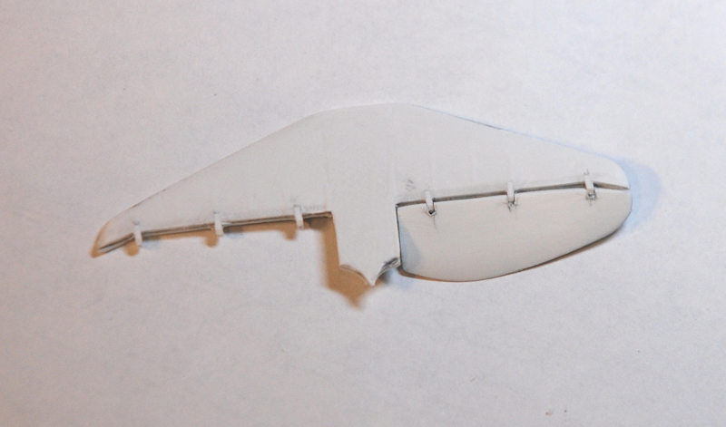

Message par moi le Mar 1 Nov 2016 - 21:01
Petits travaux du jour:
chasse aux pétouilles sur l'aile gauche:
Travaux de construction de la nacelle moteur de l'aile gauche:
Bon... il faut se projeter pour voir ce que ça peut donner à la fin... des copeaux, c'est certain, mais là dessous il devrait y avoir une nacelle moteur.
La preuve, ça s'adapte, presque, à l'aile.
Et j'ai attaqué les profondeurs. Toujours le sandwich de canette pour le plan fixe, et les gouvernes qui seront séparées
Là les gouvernes n'en sont qu'à la phase "tartine"; manque la troisième couche. Les articulations de gouvernes, les entoilages, tout reste à affiner.
Et voilà une gouverne poncée pour avoir un bord de fuite fin
Ca avance par à coups, mais ça progresse...

Quel travail !! c'est du brutal la nacelle moteur !! affraid Mais comment tu fais pour transformer cette tartine en jolie nacelle comme l'autre ?? c'est de la magie !!
Quant aux profs, du travail en finesse ! mais tu commences à nous habituer Wink
Hâte de voir la suite !!

titelouze a écrit:Quel travail !! c'est du brutal la nacelle moteur !! affraid Mais comment tu fais pour transformer cette tartine en jolie nacelle comme l'autre ?? c'est de la magie !!
Comment? En ponçant! beaucoup... avec plein de copeaux... C'est certain que ce n'est pas la méthode la plus fine et la mieux maitrisée; mais avec le peu de temps que j'ai disponible pour le moment, je n'ai pas le temps d'ajuster au plus fin. Par contre j'arrive à ménager les séances de ponçage devant la télé en famille...
