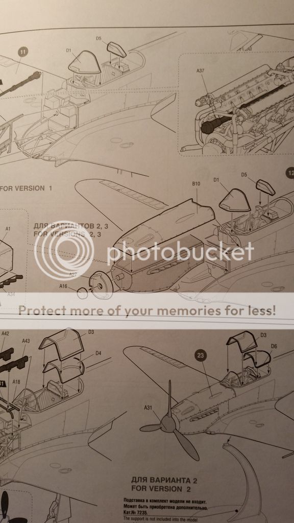

Message par Papy Greg le Dim 20 Nov 2016 - 2:27
Je viens de vérifier sur le Zvesda, le dessus du capot moteur est en une seule pièce de l'hélice jusqu'au pare-brise.
Je n'avais pas relevé non plus ce détail.
Un montage très instructif qui me servira pour l'année prochaine.
Nombre de messages : 3789
Points : 10594
Terminé Re: Yakovlev Yak-3 / Самолет Як-3 "Neuneu" - Special Hobby 1/32 WIP
Message par erik91410 le Dim 20 Nov 2016 - 2:44
Papy Greg a écrit:Je viens de vérifier sur le Zvesda, le dessus du capot moteur est en une seule pièce de l'hélice jusqu'au pare-brise.
Je ne pige pas le découpage de cette pièce par Special Hobby ... quand tu ne connais pas l'avion, la fin du capot moteur à cet endroit est crédible ! Le pire, c'est que pour donner du relief à ce fuse (sur toutes les photos, les parties en métal sont franchement "disjointes" et visibles ... la maquette est beaucoup trop "lisse" même avec des lignes de rivets), j'avais renforcé cette zone en avant de la verrière avec de la bande alu :
... et que personne n'avait réagi à ce moment !! Erreur monumentale ... c'est d'autant plus difficile à rattraper à cause de cette délimitation nette à l'alu
Message par Marco30900 le Dim 20 Nov 2016 - 2:49
J'ai le même joint....
Et je viens de vérifier, effectivement il est faux, archi faux....Je ne comprend d'ailleurs pas sa présence, il aurait été aussi simple de faire finir la pièce du capot moteur au bon endroit, non?
Dire que j'ai failli mastiquer ce joint qui me paraissait un peu gros mais comme pour moi, c'était la fin du capot, je me suis dit qu'un joint un peu important ne serait pas choquant....
Comme quoi, toujours vérifier quand on a un doute.....
Message par Papy Greg le Dim 20 Nov 2016 - 3:30
Désolé pour vous deux Embarassed c'est le doute qui m'a fait sortir ma boite de stock pour vérifier.
J'aurais dû le faire avant.

Message par AlexGRD le Dim 20 Nov 2016 - 4:21
Je m'en doute que ce genre de capot est une erreur du fabricant. Certainement c'est une simplification du moulage pour simplifier la fabrication de press-forme et assurer la stabilite des grapes pendant la production en masse.
Message par erik91410 le Dim 20 Nov 2016 - 6:15
Bref, mise en garde pour tous les monteurs de Yak-3 (selon les fabricants ... Eduard et SH se plantent, c'est clair !!)
Bon, ce n'est pas un exercice agréable quand le camo est fini, patiné et verni ... avec en plus un "dénivelé" renforcé par cette bande alu que j'avais malencontreusement ajoutée !!
Et on recommence tout sur cette zone bien délimitée : gravure, rivetage, AMT-11 (avec une petite galère pour retrouver avec le "smoke" exactement la même nuance que sur le reste), klir, jus, eau écarlate, vernis mat ...
Pas satisfait à 100% mais je n'arriverai pas à "mieux" ... heureusement ce sont des vues très agrandies là, dans son ensemble ça va à peu près ! Bouh que je n'aime pas ce genre de manip' mais ça m'aurait encore plus énervé de laisser cette ligne fausse ...
