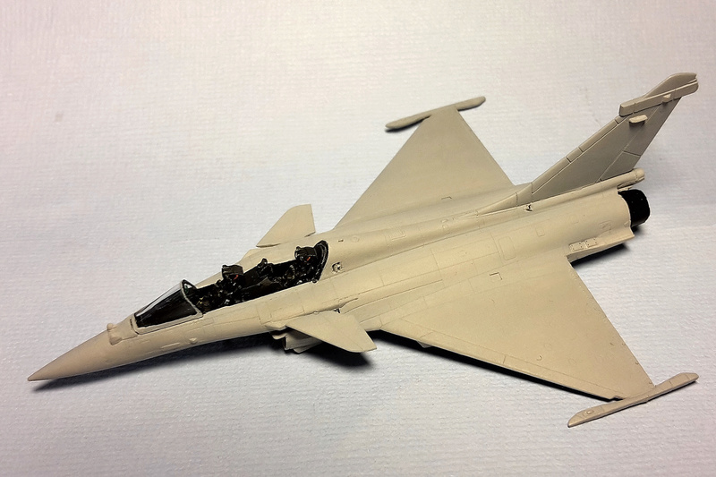

Bonjour à tous !
Après une longue pause estivale, je me suis lancé dans ce nouveau projet : le Rafale B de chez Trumpeter... Au 1/144ème bien entendu...
Une fois n'est pas coutume, je n'ai pas débuté par le cockpit, mais par les sorties d'air de celui-ci. Elles sont figurées par Trumpeter, mais très simplifiées.
Les prises d'air sont bouchées. Ce n'est pas trop choquant compte tenu de l'échelle, mais bon, j'ai tout de même tenté de figurer des entrées d'air plus réalistes.
Le cockpit, très simple en réalité avec tous ces écrans, est plutôt bien fait. Seules les manches sont ajoutés.
Les sièges sont pas mal, et en particulier avec un magnifique détaillage... sur la partie arrière. Beau, mais pas très utile.
En revanche, l'assise peut être un peu améliorée.
A plus pour la suite.

Le poste de l'opérateur du système d'arme (WSO) a été agrémenté d'écrans supplémentaires :
La sortie d'air située au pied de la dérive a été refaite :
Par ailleurs, sur les (nombreuses) photos que l'on peut consulter, j'ai constaté que bien souvent à l'arrêt les volets sont baissés... Donc découpe, et au passage ajout d'une ligne de structure : Trumpeter a représenté les gouvernes comme un seul élément, or il me semble qu'il y en a en fait deux... Pour un alignement parfait je n'ai cependant pas découpé, me contentant d'une simple gravure. Au passage, d'autres trapes ont été ajoutées sur le fuselage, de même que les grilles présentes au pied de la dérive ont été marquées. Le tout sera finalisé à la peinture en trope l'oeil
La verrière est fournie monobloc. Afin de la représenter ouverte je l'ai donc découpée. La pièce est relativement fine, ce qui, compte tenu de l'épaisseur des montants de la vraie, permet de ne pas avoir à passe par la case (redouté en ce qui me concerne) du thermoformage. En revanche, l'intérieur de la pièce est bien vide, contrairement à la réalité. J'ai donc ajouté une partie des rétroviseurs (à terminer), la glace qui sépare les deux postes et le boitier qui y est accroché, divers cables, et le cordon d'étanchéité... Bien entendu, une fois le tout peint en noir, on ne voit plus rien...
A plus pour la suite !

Message par Tom's le Dim 5 Fév 2017 - 17:33
Suite du montage... qui avance à la vitesse d'un escargot neurasthénique...
Le montage principal est terminé... Pas de grosse difficulté, cela s'assemble très bien... A condition de bien positionner le lest à l'avant...  Rolling Eyes
Sur la droit, le renflement représentant le canon est retaillé...
De l'autre côté, le même renflement est supprimé, je n'en ai pas trouvé trace sur les photos de l'appareil.
A l'intrados, les trous destinés à recevoir les pylônes et les charges sont bouchés.
Voici la configuration retenue : deux gros bidons et deux Micas en bout d'aile. A propos de ces derniers, il convient de supprimer les ergots de montage prévus par Trumpeter ; ceux-ci sont en effet destinés à recevoir les Magic II également fournis, mais qui ne furent montés que sur les touts premiers exemplaires du Rafale B, et qui ne sont plus installés sur l'appareil aujourd'hui.
Enfin, les trains ont reçu quelques détails.
A très bientôt pour la peinture...
