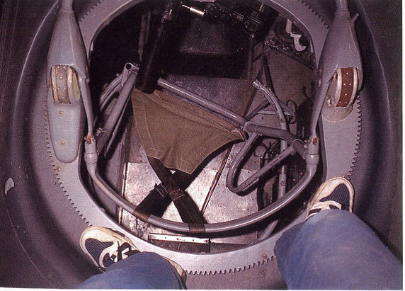

Le côté gauche du compartiment Radio/Mitrailleur est terminé
J'ai crée la console supérieure, mis en place les éléments puis le câblage. J'ai effectué un montage à blanc pour vérifier que la tourelle s'ajuste bien car celle-ci sera modifiée également.
C'est bon tout rentre  ange7
La tourelle selon Hasegawa  :suspect:  scratch  study
Scie CMK, bande cache, scotch alu et fils de cuivre et de la patience,beaucoup de patience. La partie avant a été sciée pour dégager la vue sur la console ainsi que le truc qui faisait office de siège...
Le traditionnel montage à blanc...
ça ferme
@+ pour l'habillage du côté droit maintenant

Message par Castor le Dim 20 Nov 2016 - 14:09
Eh bien alors là, chapeau! C'est une très belle transformation.
Comment fais tu pour obtenir un si beau demi-cercle (le dossier du mitrailleur) avec du fil de cuivre?

Message par ChrisCM le Dim 20 Nov 2016 - 14:12
Castor a écrit:Eh bien alors là, chapeau! C'est une très belle transformation.
Merci
Pour répondre à ta question, j'utilise un stylo rond, of course, qui me sert de gabarit

Tu as aussi la solution du cable électrique multi-brins; très sympa pour faire des torons de cables !
Vivement la suite qui promet !
Slt Olivier,
Je dois avouer que je ne comprenais pas ton message et pour cause celui de Fred n'apparaissait pas à l'écran...Je te rejoins sur le nocivité du Plomb ! Je me souviens parfaitement des recommandations lors des avitaillements en Avgas 100 LL (pour Low Lead => faible teneur en plomb certes mais du plomb quand même). La médecine du travail préconisait une prise de sang annuelle pour surveiller la teneur en plomb dans notre organisme...
Bref parenthèse faite sur mon ancien Job, revenons à nos fils ! Pour le fils torsadé ( couleur ALU), j'utilise les brins servant de masse que je récupère sur du câble d'antenne coaxial. Pour le reste, c'est du cuivre issu de fils électrique de jouets radiocommandés, de câbles ethernet, etc...
En tout cas merci à tous (Gégé et Yann également) pour l’intérêt que vous portez à mon montage
