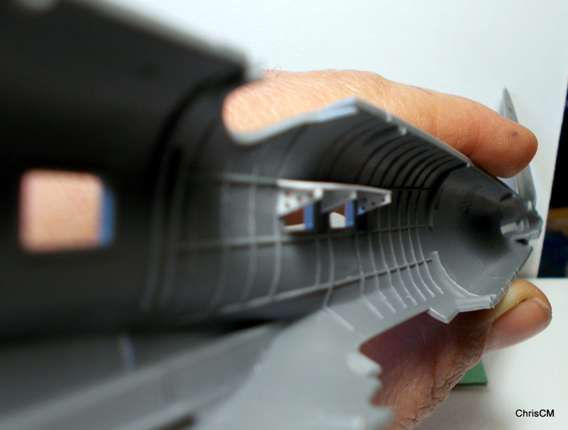

Début des opérations sur le flanc droit :
J'ai confectionné à partir de CP les équerres qui supportent les tambours de munitions pour le mitrailleur dorsal,l'étagère est faite par assemblage de 2 profilés Evergreen.
Hasegawa 1/72---Heinkel He 111 H6 "TORPEDO BOMBER"   - Page 6 Dscn0644
Hasegawa 1/72---Heinkel He 111 H6 "TORPEDO BOMBER"   - Page 6 Dscn0645
Hasegawa 1/72---Heinkel He 111 H6 "TORPEDO BOMBER"   - Page 6 Dscn0646
Hasegawa 1/72---Heinkel He 111 H6 "TORPEDO BOMBER"   - Page 6 Dscn0647
Qui dit étagère pour tambours de munitions dit ben...qu'il faut les créer   ben si  Oui mais avec quoi comment   scratch  scratch  scratch
Après plusieurs essais infructueux, (Diamètre trop petit)
Hasegawa 1/72---Heinkel He 111 H6 "TORPEDO BOMBER"   - Page 6 Dscn0648
je trouve enfin un profilé rond qui correspond en diamètre. Les coupes régulières n'étant pas faciles à faire, je les ai tout d'abord assemblé par paires, puis les pastilles ont été collées avec de la cyano. Pour obtenir des pièces de formes régulières, je les ai poncé à l'aide d'un gabarit. :idea:  :idea:
Hasegawa 1/72---Heinkel He 111 H6 "TORPEDO BOMBER"   - Page 6 Dscn0649
Il y en a beaucoup ? ben oui il ne faudrait pas oublier ceux du mitrailleur ventral... :mrgreen:  :mrgreen:  :!:  :!:

Salutatous,
Il y a un p'tit moment que je n'avais pas bossé sur le Heinkel, pas de motivation...L'intérieur à était peint en RLM 02 puis j'ai procédé au travail de "micro peinture" aux énamels, klir et Jus Tam gris
Hasegawa 1/72---Heinkel He 111 H6 "TORPEDO BOMBER"   - Page 6 Dscn0713
Hasegawa 1/72---Heinkel He 111 H6 "TORPEDO BOMBER"   - Page 6 Dscn0717
Hasegawa 1/72---Heinkel He 111 H6 "TORPEDO BOMBER"   - Page 6 Dscn0720
Hasegawa 1/72---Heinkel He 111 H6 "TORPEDO BOMBER"   - Page 6 Dscn0714
Hasegawa 1/72---Heinkel He 111 H6 "TORPEDO BOMBER"   - Page 6 Dscn0716
Hasegawa 1/72---Heinkel He 111 H6 "TORPEDO BOMBER"   - Page 6 Dscn0718
Hasegawa 1/72---Heinkel He 111 H6 "TORPEDO BOMBER"   - Page 6 Dscn0715
Hasegawa 1/72---Heinkel He 111 H6 "TORPEDO BOMBER"   - Page 6 Dscn0719
Avec le recul, je me rends compte que j'ai pris les photos juste après avoir appliqué le jus et cela donne un aspect brillant qui s'est estompé depuis Hasegawa 1/72---Heinkel He 111 H6 "TORPEDO BOMBER"   - Page 6 Demon111 Hasegawa 1/72---Heinkel He 111 H6 "TORPEDO BOMBER"   - Page 6 Demon111 . Je vais essayer la patine aux pastels sur les zones où l'équipage "marchait".
Les sangles du pilotes ont été réalisées avec de la bande cache et du câble, il me reste à confectionner celles du navigateur/bombardier et des mitrailleurs AR.
