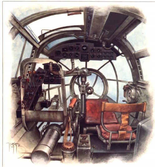

LA traditionnelle Maj du soir, un peu comme une histoire avant d'aller au lit...
Je continue l'habillage du pit pour changer un peu
Sur cette illustration on peut remarquer 3 leviers qui sont manquant dans mon pit
C'est parti, trois bouts de fils, une de plastique...
J'en ai profité pour faire les têtes des poignées de commandes de volets, et les boules aux extrémités des leviers et J'ai réalisé les sangles des palonniers avec de la feuille d'alu. . Le pit prends forme et maintenant il est temps de meubler les parois latérales...mais là que vois-je ???? des pastilles d'éjections bien placées  séquence grattage...
J'ai identifié les pièces figurant les parois latérales et le siège du navigateur/bombardier et ben ya du boulot...
Toujours à partir de la docs ci-dessous je commence la modifications des pièces et ben j'ai pô fini !
Fils de cuivre et colle Cyano pour réaliser les boules aux extrémités.

Merci William La loupe frontale est d'usage ! mais grâce à la documentation que l'on m'a fournie je peux faire un travail qui s'approche de la réalité et c'est la première fois que j'analyse, organise, effectue des recherches si poussées pour un montage !
Bref je m'éclate !
