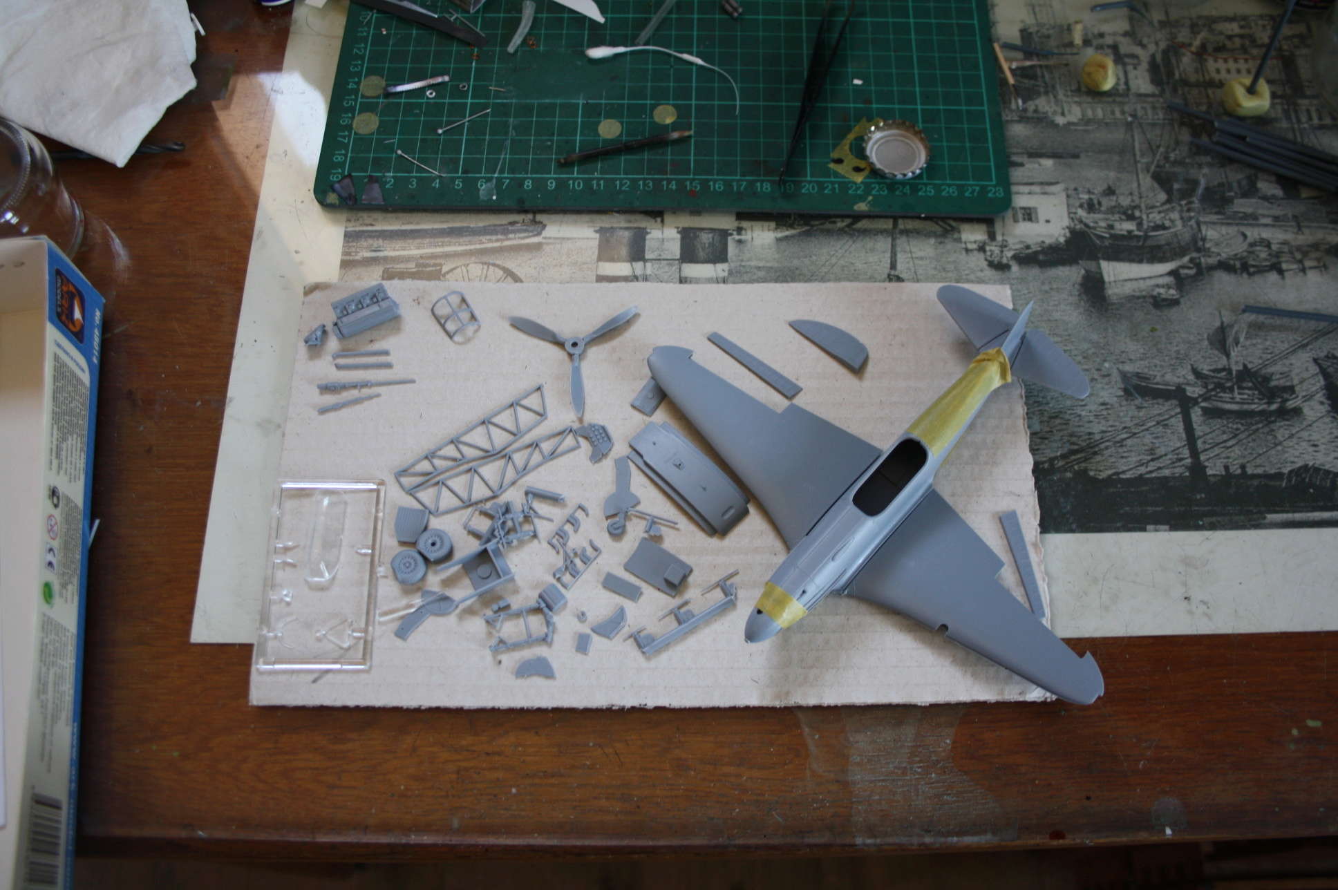

voici la boite :
Le  bref aperçu des pièces interroge tout de suite quant à la version de l'appareil.
Le profil de l'aile correspond à un Yak 7.
Les profils de Yak 9 que j'ai pu observer, y compris sur les versions précoces ne correspondent pas.
Qu'à cela ne tienne, je passerai outre l'exactitude du modèle.
Je crois que les pilotes du Neuneu ont eu deux versions différentes du Yak 9. Je me demande à laquelle correspond le profil de l'appareil de Marcel Lefèvre.

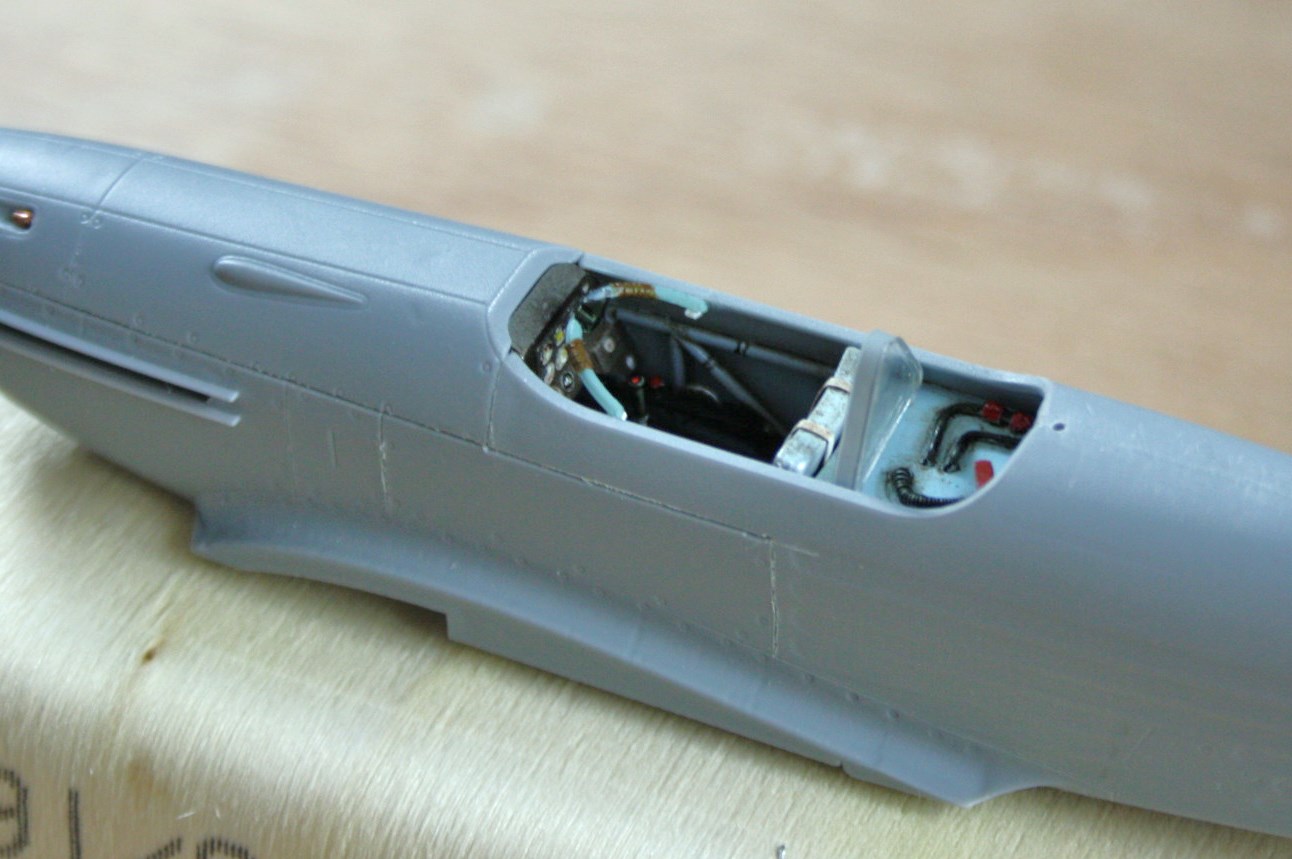

Après un travail sans chichis dans le pit, j'ai refermé tout ça.
Je n'ai pensé à faire des clichés qu'une fois l'appareil fermé.
Je me suis fortement inspiré de l'intérieur du Yak trois, qui me semble assez proche en terme d'aménagement de cockpit.
Pour la peinture, j'ai fait des mélanges de gris, mais j'ai manifestement forcé sur la pointe de bleu qui était censée égayer cette zone qui restera dans l'ombre au final.

Une photo comparative.
Vous aurez compris que je suis preneur de toute info concernant les versions de Yak 9 et en particulier de celui de Marcel Lefèvre.

Message par AlexGRD le Dim 16 Oct 2016 - 21:28
Si je me souvien bien celui de Lefevre avec "Pere Magloire" etait un Yak-9T avec le cockpit recule en arriere.
Bonne suite mais la maquette est fausse pour avoir un seul avantage - le prix de vente.
Mais avec un peu d'efforts on peut faire un Yak-9D "avec eclair" qui'il l'avait une certaine periode en automne 1943

Message par Eric Etchegaray le Dim 16 Oct 2016 - 22:13
Ahh William avec un nouveau montage !
Le début est déjà très beau ! d'après ce que l'on peut voir du cockpit, tu a traité l'ensemble avec finesse comme tu sais le faire!
Le bleu de la casserole est parfait à mon avis !
Le NN disposait de deux versions du Yak 9 : le 9 D et plus tard le 9 T (ils eurent aussi quelques Yak 9 M il me semble et Risso en eu un)
Le Yak 9 T disposait d'un fuselage allongé avec le poste de pilotage reculé pour permettre de loger le canon de 37 dans le nez, il était de fait plus lourd et moins maniable, le tir au canon provoquait un fort recul, il était confié aux pilotes chevronnés.
Lefèvre a piloté les deux versions, comme le montre les deux photos postées par Alex...tous deux codés "14" et baptisés "le Père Magloire"
Celui que tu veux faire est son premier "père magloire", un 9 D, celui avec la flèche, avec si tu regardes bien le mat d'antenne droit (il est penché en avant sur le T)
Il trouvera la mort aux commandes du second, le Yak 9T avec la bande tricolore sur le fuselage.
J'ai exactement le même projet que toi, mais ce sera la maquette Modelsvit, bien plus juste que celle d'Ark/ICM  et avec la conversion pour en faire le 9 D....mais le montage ne sera pas un sinécure non plus !

Message par Well2 le Mar 18 Oct 2016 - 12:10
AlexGRD a écrit:Si je me souvien bien celui de Lefevre avec "Pere Magloire" etait un Yak-9T avec le cockpit recule en arriere.
Salut Alex,
Merci pour ces deux photos.
Sur le premier cliché je ne reconnais pas le profil du Yak 9 T tel que je l'imaginais, Je pensais que cette version du Yak 9 était très spécifique.
Avec une aile modifiée, une cellule déportée vers l'arrière pour y positionner le canon de gros calibre, et un radiateur sous le moteur d'un modèle plus petit ( et sans un volet de sortie réglable ).
En revanche les profils ressemblent beaucoup, selon moi, aux versions 9 et 9D.
Je ne suis pas un grand connaisseur et je ne suis pas très bien documenté. Si tu as des informations ou des liens pour les différentes versions des Yak 9 je suis preneur.
Salut Eric,
Merci pour les compliments.
Tes propos confirment ceux d'Alex.
J'ai lu sur un site dédié au Neuneu que les yak 9 furent des T et des D.
Mais je ne sais pas si cette affirmation est issue d'une documentation ou d'une simple analyse visuelle des photos.
J'avoue que le sujet m'intéresse de plus en plus.

Message par Well2 le Mar 18 Oct 2016 - 13:04
Une petite suite.
Pour la grande majorité des versions du Yak 9 voici la forme caractéristique des ailes :
Et voici celle du Kit :
Ca pouvait, pensai je, à des versions plus tardives du Yak9. Comme pour le T par exemple.
Mais comme le capotage supérieur du moteur correspond bien aux versions 9 et 9D, je resterai sur l'idée de faire le Yak 9D avec l'éclair.
Restructurer l'aile n'est pas à ma portée.
Justement le travail sur les plumes.
J'ai poncé tant que j'ai pu autour du phare d'aile. J'ai refais un tube Pitot en tube métallique, et j'ai percé en prévision du témoin de sortie des trains.
J'ai également affiné les ailerons pour qu'ils s'alignent bien dans la position neutre.
La face ventrale m'a donné plus de travail.
Le radiateur à l'avant doit être considérablement affiné pour se loger correctement sous l'appareil.
Sur le ventral je choisirai une position ouverte du volet. j'ai donc fait des charnières.
L'extrémité d'aile manquait singulièrement de matière. J'ai utilisé le perfect putty, qui convient parfaitement ( comme son nom l'indique) pour ce type de rattrappage.
Je vais reprendre un peu les entrées d'air dans les emplantures des ailes.
J'ai voulu graver les rivets des réservoirs alaires.
J'ai cassé ma plus petite mèche puis j'ai continué avec une qui était manifestement trop grosse.
L'irrégularité de mon travail n'a rien arrangé à la chose.
Un désastre !   Ou plutôt en Ruse, la Bérézina.
En parlant de Bérézina, voici une transition toute faite pour vous montrer la jolie représentation de l'armement dans cette boite Ark Models.
Je trouve que pour de l'injecté, Le ShVak de 20 mm ( shpitalnyi Vladimirov Aviatsionnyi Krupnokalibernyi )et la mitrailleuse UBK de 12.7  ( universali berezina krylyevoi ) sont bien rendus.
Pour les scratcheurs, une base très intéressante pour la mise à nue du moteur et des armes de capot est complétée par ces pièces.
Enfin, comme dans le dans le cas de 99 % des kits au 48ème les trappes de train sont bien trop épaisses.
Comme la face externe est lisse un ponçage à plat est possible.
J'ai toutefois connu quelques déboires avec ce genre d'amélioration. Je vais voir ce que ça donne une fois le reste de l'avion réalisé avant de me lancer.
A bientôt pour la suite et d'ici là, maquettez bien.

Quelques bricoles.
J'ai mis deux tiges de cuivre pour fixer la dérive en fin de montage.
Ca me permettra de travailler plus facilement sur les stabilisateurs.
Et je pourrai même la braquer un peu si l'envie m'en prend.
J'ai posé deux attaches pour le double câble d'antenne.
Et j'ai préparé un petit logement pour le feu de dérive.
Comme je n'ai pas la bonne version du radiateur situé sous la casserole je fais avec ce que j'ai et je reproduit la fente qui orne les modèles avec ce petit radiateur.
J'ai mis deux grilles dans le radiateur ventral. Je ne sais même pas s'il existe un set de PE pour cette maquette.
Ca ne ressemble surement pas à ça sur les avions mais j'ai préféré mettre quelque chose plutôt que de laisser vide.
Pareil pour le petit frère (je me suis vaguement inspiré de la PE de mon Yak 1b).
Quelques collages plus tard voici l'allure générale qu'aura la maquette.
Il va me falloir sortir le flacon d'huile de coude pour les ponçages.
Maquettez bien.
