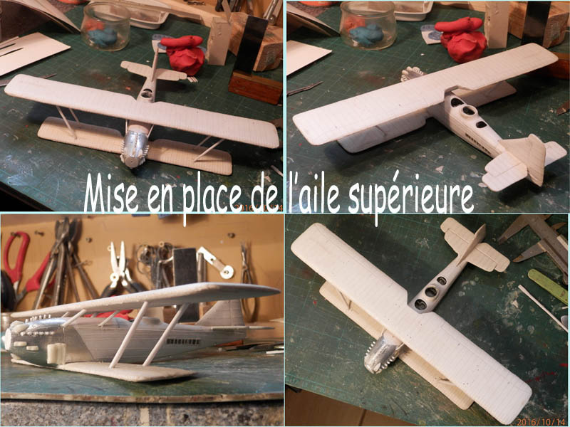

Fabrication des tôles du nez avec la machine à découper les pochoirs
Pour avoir la forme juste un petit gabarit sur le nez du modèle est réalisé avec de la bande cache puis copié et mis à l'échelle
La découpe d'une pièce d'essais permet de juger de la justesse des coupes
Ensuite découpe des pièces sur de l'alu auto collant et la mise en place tombe pile poil
Quelques bricoles (masters, moulage et tirages en résine) ajoutées dessus et le capot est terminé
La casserole de l' hélice est également un tirage en résine réalisé à partir d'un master en bois

L'aile étant en place il suffit de mettre le haubanage pour bien raidir le tout;
et rajouter quelques bidules pour détailler un poil de plus
Ce qui fait que le montage est pratiquement terminé.
