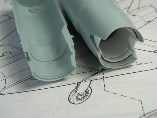

Comme il me restait un IIIC/B Heller sur les quatre que j'avais initialement, j'ai décidé de faire un Mirage IIIB. Je n'ai encore rien choisi quant à la déco finale, simplement j'hésite encore entre un alu de la 2 et un camouflé de la 13.
Dans les kits Heller il y a un truc qui m'énerve toujours, c'est le train avant qui, si on le laisse tel quel, on esquinte toujours la peinture du pneu en insérant la roue dans la fourche. Depuis pas mal de temps (Mirage et Etendard de tous poils) je coupe les deux petits ergots et les remplace par un morceau de corde à piano qui sert d'axe.
Les roues sont rainurées, la tuyère un peu améliorée et les cordons de soudure sur les bidons supersoniques réalisés avec de l'étiré très fin collés dans une rainure gravée auparavant.

Pour la roue avant, qu'as tu utilisé pour réduire le diamètre à la dimension de ton axe en corde à piano ?
Dans la tuyère les petit orifices qui cerclent las lèvres ce sont des microperçage ? Ou bien il y une pièce rapportée ?
Bonjour à tous et merci pour votre intérêt.
William, lui, il a bien les yeux en face des trous. Rolling Eyes
Pour ce qui est de la tuyère ce sont bien des microperçages, successivement en 0,3 puis 0,5.
