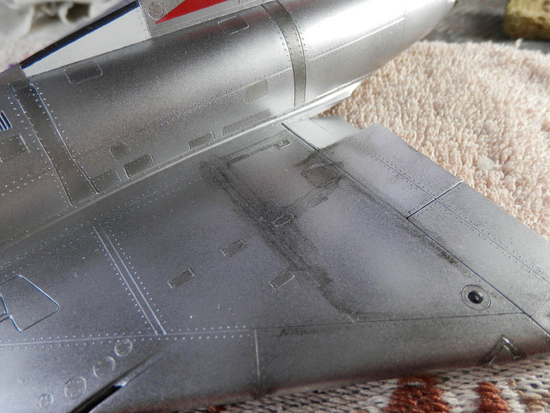

Marco30900 a écrit:Excuse moi mais, si j'ai bien compris, tu klire après la sous couche et avant la mise en peinture ? Quel est l'interêt? Est ce que c'est du à l'Alclad ?
Dirtydm a écrit:téméraire le Alain là!! reprendre une petite aspérité alors que l'alu est passé!!
C'est bien une couche de Klir entre le primaire noir et l'alu Alclad. Pourquoi ? Pour éviter ça :
MIRAGE IIIB Heller au 1/48e - Page 7 P1102310
Passer directement l'Alclad alu sur le primaire marche très bien. Seulement l'avatar qui m'était arrivé, à savoir lorsque j'ai infiltré un jus à base de peinture Humbrol diluée au WS et en essuyant le surplus tout a commencé par foutre le camp MIRAGE IIIB Heller au 1/48e - Page 7 Demon411, d'où cette précaution bien que je n'aime pas la multiplication des couches.
Quant à la petite aspérité, il s'agissait plutôt de deux creux qui s'étaient formés et que je trouvais du plus mauvais effet. Et comme j'ai parfois une devise un peu tirée par les cheveux "l'aveugle il a dit on verra bien" ...

dirtydm a écrit:téméraire (Dont l'excessive hardiesse pousse à des actes irréfléchis et risqués  MIRAGE IIIB Heller au 1/48e - Page 7 Demon111 ) le Alain là!!  (du coup risque de surépaisseur d'alclad là ou tu auras corrigé) j'attends voir (en toute confiance!)
MIRAGE IIIB Heller au 1/48e - Page 7 Pb192611
MIRAGE IIIB Heller au 1/48e - Page 7 Pb192612

Well2 a écrit:
Sans ruiner la gravure, avec une sous-couche noire qui laisse un liseré autour du ponçage et sans que la surépaisseur d'alu soit visible : chapeau.
La gravure reste visible, mais il est quand même nécessaire de la restaurer à cet endroit qui est plutôt mal placé.
Pour Didier : l'idée de la pièce en plastique est valable aussi mais elle ne m'avait jamais effleurée. Dans ce cas là le collage est plus simple et plus sûr que la cyano.
Je poursuis l'aventure en modifiant légèrement la teinte des petits panneaux et autres trappes de visite. Pour ce faire je colle un morceau de scotch invisible dont l'adhérence est plus faible, je découpe l'emplacement que je frotte avec un des pastels Tamiya, ici en l'occurence,  j'ai utilisé le light gun métal, titanium, gun métal et oil stain. C'est long ...
MIRAGE IIIB Heller au 1/48e - Page 7 Pb202610
MIRAGE IIIB Heller au 1/48e - Page 7 Pb202611
MIRAGE IIIB Heller au 1/48e - Page 7 Pb202613
MIRAGE IIIB Heller au 1/48e - Page 7 Pb202612
MIRAGE IIIB Heller au 1/48e - Page 7 Pb202614
