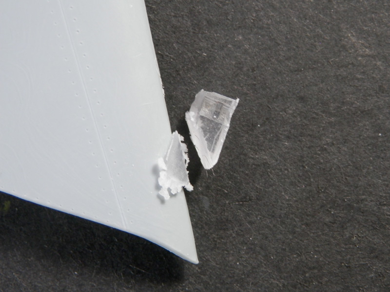

La confection des feux de position. Je colle à la cyano des morceaux de règle découpés à l'emplacement des feux. Après cela ils sont grossièrement sciés puis dégrossis au disque à tronçonner, enfin à la lime et au papier à poncer gros grain, puis 600 800 1000 et 2000 et polis à la brosse nylon. En tout dernier,après la peinture et le vernis général ils seront peints avec la peinture pour vitrail.

bon boulot sur ces feux

Message par Eric Etchegaray le Lun 24 Oct 2016 - 16:10
Super ! les feux sont vachement bien figurés, merci pour les explications !
