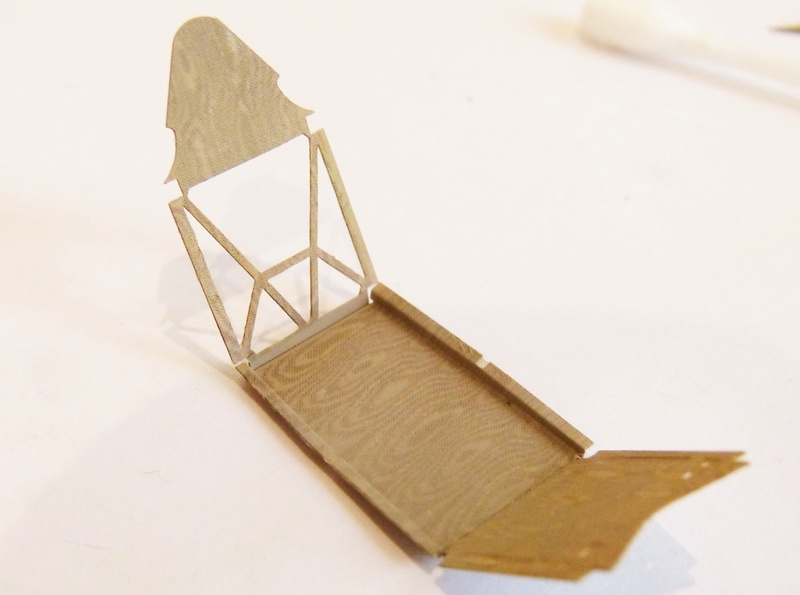

Dans l'attente de ma commande pour le moteur résine de mon Hannover, j'ai entamé ce vieux modèle Eduard, de 1994. Du short run habituel des débuts de la marque bien connue.
Et voilà ce qu'on trouve dans la boite:
Un peu baveux, mais tout rentre dans l'ordre une fois préparé avec amour. Le kit est beau, réellement!
Comme toutes leurs anciennes références, le cockpit est intégralement en photodécoupe.
Après avoir peint à base d'une couleur sable, j'ai essayé l'application de décalcomanies simulant le bois, estompées d'un voile de sable, puis recouvert de peinture à l'huile.
Je ne suis pas super convaincu, plus par ma méthode que par le produit en lui même. Je pense mal m'y prendre. Pas bien grave cela dit.
La photodécoupe c'est bien, mais c'est plat. J'ai donc refait le manche intégralement ce we à Hyères, en evergreen et coton tige étiré.
Idem pour les renforts latéraux, prévu en PE, à plier en "L", plus facile à refaire en evergreen. Il en reste encore pas mal.
Donc du boulot en perspective.

Pour la représentation des surfaces planes en bois, moi qui ne suis pas fan des décalques, je trouve le résultat plutôt intéressant.
Notamment l'idée de les voiler avec une teinte claire. Je trouve que ça adoucit les contrastes et que c'est plus réaliste ainsi, même si ça claque moins.
Si tu étais tenté par l'idée de nous faire un petit tuto sur le scratch du manche, je fais parti de ceux qui sont fortement intéressés.

William, pour le manche c'est assez classique. Si j'en refais un, je prendrai des photos des différentes pièces. Mais en gros:
En rouge, c'est du coton tige étiré. Très fin pour la base du manche, et plus large pour les poignées en bois du pilote. Ca se colle à la cyano, le plastique étant quand même incollable autrement.
En bleu, c'est de la grappe étirée. Cintrée après y avoir glissé les poignées en coton tige.
En vert, du profilé evergreen de 0,5mm je crois.
A++
Arnaud
