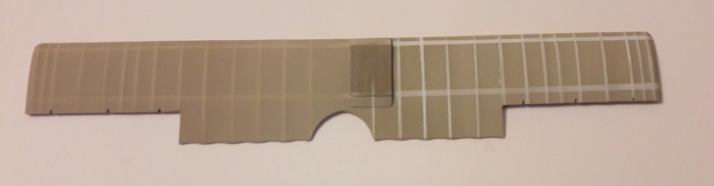

En attendant, il survie encore un peu et m'a permis de réaliser le pré ombrage des zones intrados Smile
Quelques kilomètres de bandes Tamiya plus tard:
Le but étant d'obtenir une "subtile" visibilité de la structure comme visible sur cette photo:
Je vais pouvoir passer des voiles couleur toile pour tenter de donner un effet de transparence à tout ce boulot (quelques heures quand même.... une douzaine) puis travail aux huiles!
C'est cool, je suis content d'avoir passé cette étape, toujours longue et fastidieuse...
