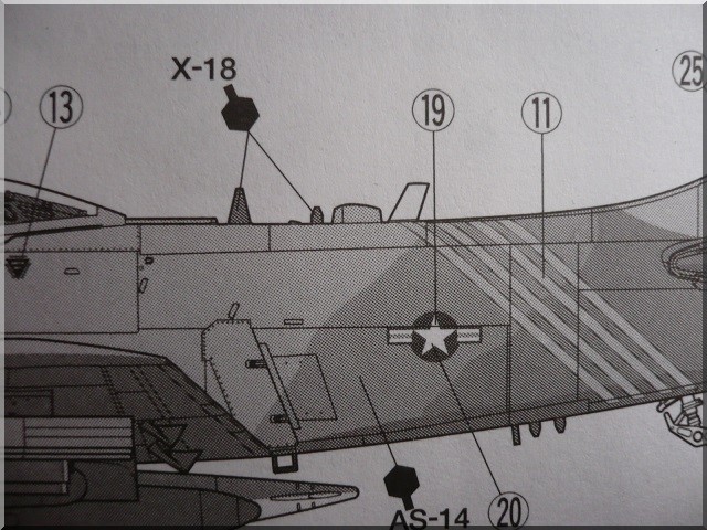

Bon, les gars ...
Besoin de votre avis sur les bandes obliques :
Un comparatif notice Tamiya / Travail effectué. Mes teintes de vert sont effectivement trop en arrière de l'antenne. Du coup, deux pointes de chevrons disparaissent dans le Tan, au lieu d'une seule ... Encore que, selon Tamiya, côté droit, on a bien deux pointes qui "disparaissent" dans la tache de couleur Tan !
Il me suffirait donc de retailler de la bande cache, de remasquer les deux premières bandes déjà existantes et de reprendre les verts. Faisable non ?
Là, par contre, j'ai un problème plus sérieux. Le dernier chevron n'est pas centré sur l'arrête dorsale, merdoum ...
Bon, petit sondage ... Z'en pensez quoi ? Je reprends les deux points, ou je laisse pisser ?

Message par goose1977 le Dim 19 Mar 2017 - 10:43
perso, je laisserais comme ça, je trouve que ça choque pas

Message par CORSI le Lun 27 Mar 2017 - 18:42
Salut à tous,
Merci pour ton avis Yan !
Bon, après réflexion, j'ai finalement décidé de consacrer quelques séances à la reprise de ces bandes inclinées
Donc,
1- On vire les anciens motifs qui étaient vraiment de travers, et, effectivement, un peu trop intégrés dans la teinte tan du camouflage
2- Nouveau préombrage
3- Nouvelle couche de tan
4- On remasque (En étant plus attentif à l'alignement !   , puis vert olive
5- Vert foncé, démasquage ... On est bon. C'est centré, seule la pointe de la première bande disparaît dans le camouflage, c'est nettement mieux !
A très bientôt, car ce soir, j'attaque l'intrados ! salut
