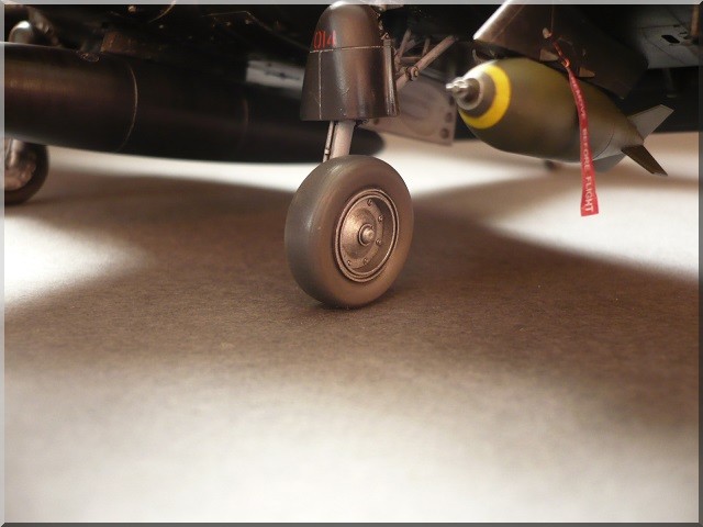

Quelques gros plans sur les détails, en vrac :
Coulées d'huile caractéristiques sur le bidon ventral et les volets moteur :
Train principal :
Les déperditeurs d'électricité statique (Fil de pêche + pointe de colle blanche à l'extrémité,le tout peint en noir mat Humbrol) :
Camion à bombes !
La maquette finie :
