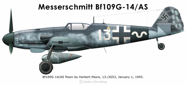

un peu de recherche sur internet pour-mieux comprendre le camo de l'avion, c'est assez dur.... bien que l'avion soit assez représenté, de différentes manières.
Deux nouvelles photos à la lumière rasantes où l'on voit que le clair prend la moitié du fuselage, ce n'est donc pas un camo à la "K", enfin, sous toutes réserves bien entendu...
L'avion réel aurait été conservé et exposé dans un musée d'Autriche? c'est plutôt une maquette de G....6? et je ne parle pas du camo
http://falkeeins.blogspot.fr/2013/07/hubert-maxis-bf-109-g-white-13-iv-jg-53.html
Quant aux teintes sur le net, certains penchent pour deux tons de gris,
[/url
du gris/vert
ou bien du marron violet/vert... si quelqu'un a des données sur les teintes des avions utilisé par la JG53 à cette époque, je suis preneur bien entendu :-) (de nombreux profils de G-/G14 de la JG53 montre des avions avec le RLM81 Braunviolet qui est plus vert dans mon pot lifecolor au passage....
Au final cette vue d'artiste est bien sympa je trouve... je me demande si faute de données fiables, l'essentiel n'est pas de se faire plaisir avec sa propre "interprétation"
bons montages à tous!

Quelques réponses à tes interrogations (qui ne vont pas forcément te satisfaire). Il n'y a pas de couleurs spécifiques utilisées par la JG 53 (ni une autre d'ailleurs à part la JG54 sur le front de l'Est). L'application des couleurs, qui en théorie se faisaient selon une ou des directive(s) est plutôt lié à l'usine de production de l'avion (les camouflages des avion sortis de l'usine Erla sont facilement identifiables (je soupçonne JCM de pouvoir te donner l'usine de prod à partir d'une simple photo) ou des peintures (d'où ton interrogation sur le RLM81 vert). Il n'y a pas si longtemps on identifiait 3 verts : 81, 82 et 83. Aujourd'hui on sait que le 83 était en fait un bleu pour les camouflages maritimes. Le 81 comme une couleur pouvant aller du vert foncé au brun viloet en passant par un truc équivalent à l'olive drab. A ce jour seuls Aeromaster et Xtracolor ont produit un RLM81 dans la tonalité brun-violet, les autres sont plutôt dans le vert. Et ce qu'on identifiait comme 82 (vert clair) et 83 (vert foncé) ne sont en fait qu'une variation d'une même couleur. Et encore je te parle même pas du RLM84 qui n'a jamais existé (en tant que référence car on retrouve bien des avion avec ce teinte qui ressemble au Sky anglais mais qui serait une altération du RLM76).
Je viens de me poser les mêmes question pour G14 aux couleurs de l'ANR.
Au vu du contraste ds deux couleurs sur la dérive, je pencherai plutôt pour une combinaison 75/82 (que tu trouveras référencé 83 chez la plupart des marques de peintures) avec des tâches supplémentaires en 76 sur le gouvernail. Un camouflage 74/75 ou 81/82 serait moins contrasté.
Le réserverai le vert-jaunâtre à des avions plus tardifs et peints de façon plus sommaire (peinture monocouche ou produite moins scrupuleusement ce qui pourrait expliquer que le 76 prenne cette tonalité jaunâtre).
Tout ça est donné SGDG, les peintures de la Luftwaffe en fin de conflit n'ayant pas fini d'alimenter les débats et je n'ai pas la connaissance encyclopédique de JCM.

En effet, c'est une bien triste histoire. Herbert Maxis a été lâchement assassiné par un GI...
Hamilcar a écrit:Deux nouvelles photos à la lumière rasantes où l'on voit que le clair prend la moitié du fuselage, ce n'est donc pas un camo à la "K", enfin, sous toutes réserves bien entendu...
Cet avion, comme la quasi-totalité des Bf 109 G-14/AS (2 240 ± 50 exemplaires) sort de chez Messerschmitt-AG. Son empennage est camouflé à la K-4 en RLM 81 (teinte de fond) et 82 (taches appliquées au pochoir) et ajout de taches en RLM 76. Je pense que la profondeur est camouflée de la même manière sans la RLM 76.
Le Bf 109 K-4, en dehors d'une poignée d'exemplaires chez Erla, n'a été produit que chez Mtt. Il y a cinq schémas de camouflage le concernant. Les G-14 ayant été construits en parallèle, il est normal de retrouver les mêmes couleurs, voire des schémas similaires sur les deux types. Cet avion, obligatoirement, a été construit au plus tard en décembre 1944, voire en seconde quinzaine de novembre. Il peut être en RLM 82, 75 et 76, comme les premiers K-4.
Hamilcar a écrit:L'avion réel aurait été conservé et exposé dans un musée d'Autriche? c'est plutôt une maquette de G....6? et je ne parle pas du camo
À mon avis, c'est un galéjade !
Hamilcar a écrit:Quant aux teintes sur le net, certains penchent pour deux tons de gris,
[/url
du gris/vert
À quelques détails près, ces profils sont assez fidèles.

Hamilcar a écrit:le recalage par des éléments historiques permet de résoudre bien des casses-têtes! on le fera en RLM 82/75/76 alors! et pour ce qui est de la retraite, prend-t-on sa retraite d'une passion inaltérable ;-)) merci encore de partager toutes ces connaissance ! (ça y est ai pu trouver ton livre sur le 109)
J'ai oublié de dire que, bien que la notice concernant les nouvelles teintes de camouflage à appliquer à tous les appareils de la Luftwaffe  date du 15 août 1944, la mise en application ne se fait pas du jour au lendemain, ne serait-ce qu'à cause des stocks de peinture à épuiser. Les premiers schémas exclusivement en RLM 81, 82 et 76 ne datent que de novembre 1944 et, là encore, il faut le délai de mise en place, car il faut attendre l'approbation du RLM. Ah, l'administration !
Certains attribuent un WNr en 784xxx à l'avion de Herbert Maxis, mais rien n'apparait sur les photos. Je pense qu'il fait partie de la série 785175 à 785999 de novembre-décembre 1944, dont les avions ne portent peut-être pas le WNr ; du moins, je n'en connais aucune photo.
Un camouflage de la série 784xxx, le WNr 784930 de fin septembre-début octobre 1944, certainement en 82/75 :
Photo Coll. JCM via Kookaburra
Un camouflage de la série 786xxx, qui ressemble au schéma de K-4 en 81/82 :
Photo Coll. JCM via Jim Crow
Nombre de messages : 17365
