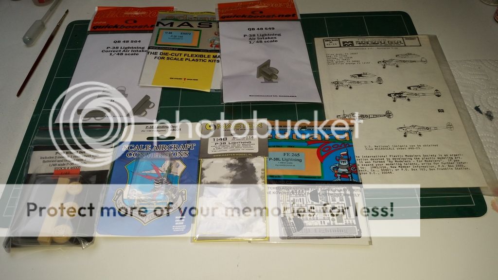

mon Wildcat étant prêt à apponter, je vais lancer un nouveau montage.
Ce sera un P-38L avec la boite Hasagawa sortie en 1993, j'ai acheté cette boite cette année là.
Je n'ai pas encore choisi la décoration, il sera soit O. D. ou alors alu.
L'alu me tente beaucoup.
Comme toujours j'ai un lot de pièces pour essayer d'améliorer les détails du poste de pilotage et du train.
Pour la documentation j'ai relativement peut de chose.
J'ai aussi le Réplic n°26 d'octobre 1993 et des photos glanées un peut partout sur le net.
A très bientôt.

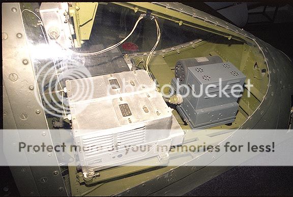

Sur la maquette Hasegawa a représenté une batterie derrière la plaque de blindage à l'arrière du poste de pilotage.
Sur les photos que j'ai du net, il y a des postes radio à la place.
Je suis tenté d'enlever cette batterie et de la remplacer par les radios.
Photo trouvée sur le net issue des sites de walkaround, je la retire si elle pose un problème.

Ce n'est pas une batterie mais un poste radio, attention à bien te documenter, surtout fait gaffe aux machines rénovées... privilègie plutôt les photos d'epoque!

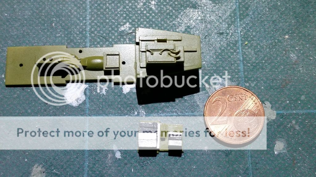

Voila un bon moment que je n'avais pas posté sur ce sujet, j'en suis désolé pour ceux qui me suivent dans ce nouveau montage, mais j'ai fait d'autre recherches il semble qu'Hasegawa ce soit inspiré d'un appareil rénové.
J'ai plusieurs photos avec la même disposition. Ce qui semble logique vu la technologie des radios de l'époques.
Un émetteur, un récepteur, des générateurs haute tension et un relais d'antenne. (A cette époque les radios fonctionnaient avec des tubes à vide)
Je vais donc essayer de reproduire cela avec des profilés Evergreen.
Mais que c'est petit !
Voila une première ébauche :

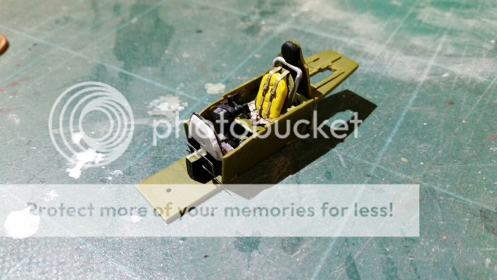

Message par Papy Greg le Dim 11 Déc 2016 - 17:15
une petite avancée sur la construction de la radio, je sais, je suis un peu long mais j'ai essayé plusieurs techniques sans arriver à un résultat parfait.
Je pense qu'elle restera comme cela, c'est très petit pour mes gros doigts.
c'est encore provisoire, les pièces ne sont pas encore collées sur le support.
Il reste ensuite à mettre les boutons de commande.
J'espère revenir assez vite.
Nombre de messages : 3793

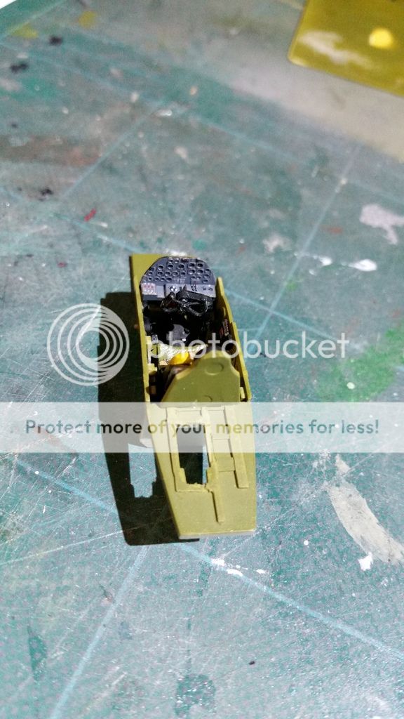

Message par Papy Greg le Mar 27 Déc 2016 - 16:24
Après un long moment me revoici avec la présentation du cockpit presque terminé.
Il reste à mettre quelques manettes en photodécoupe et les radios.
Le coussin a été fait en mastique deux composants trouvé en G S B. (je n'ai pas encore de milliput.)
J'ai commencé à peindre l'intérieur des puits de train en Yello zinc chromat.
C'est ce qui était préconisé sur les avions d'origine si j'ai bien compris.
Je vais essayer de faire la prochaine mise à jour plus rapidement.

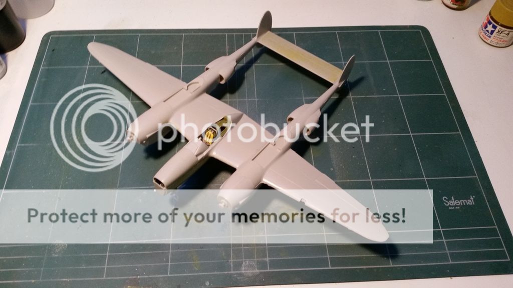

Message par Papy Greg le Dim 8 Jan 2017 - 16:13
Bonjour à tous et meilleurs vœux de santé, travail à vous et vos familles.
Et surtout beaucoup de plastique à coller.
Les fêtes sont passées, il est plus que temps de s'y remettre.
Je vous présente la mise en croix de l'appareil.
J'ai été prévenu, c'elle ci ne s'est pas faite facilement, les ajustages sont hasardeux et les joints sont à reprendre.
Le tube de mastique va sortir.
Le plan indique un lest de 35 grammes, j'ai eu peur que ce soit insuffisant.
J'ai reparti le poids entre les fuseaux moteurs et le nez de l'avion.
(15gr dans les fuseaux et 17 gr dans le nez)
Avec ce poids conséquent, il tient bien sur son train d'atterrissage.
A bientôt pour la suite et merci de m'avoir lu.

Merci à vous, effectivement le P-38 Hasegawa n'est pas des plus simples, avec un peu de patience j'arriverai à sortir quelque chose de pas trop mal.
Je n'ai pas la prétention de sortir une bête de concours mais juste une maquette pas trop vilaine.

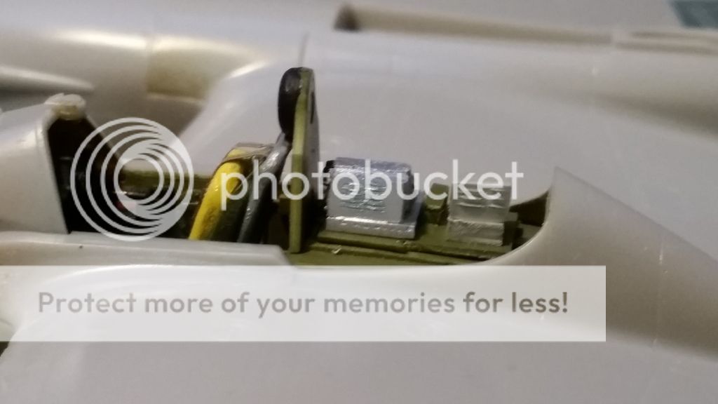

Points : 29894
Re: P-38L sur le front C. B. I.
Message par Papy Greg le Mar 10 Jan 2017 - 14:46
Merci à vous deux, Remmert, la photo que tu montre correspond à ce qu'il y avait au départ.
Par contre ton deuxième plan correspond à ce que je veux reproduire sur le mien.
Didier, c'est la disposition que je veux reproduire.

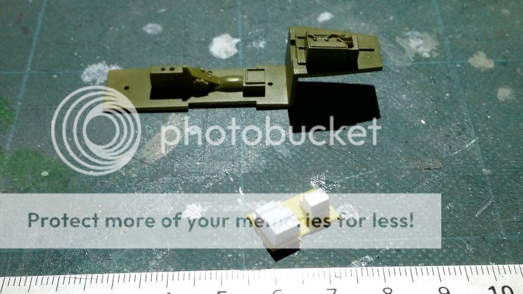

J'ai déjà représenté les appareils radio à partir de profilé evergreen.
Voila la disposition adoptée :
J'ai essayé de représenter les appareils radio, ce n'est pas parfait. c'est tellement petit surtout pour faire les ouïes de refroidissement sur le côté des appareils.
Je n'ai pas collé les pièces pour l'instant, c'est pour cela que ce n'est pas bien aligné..
A bientôt pour la suite.
