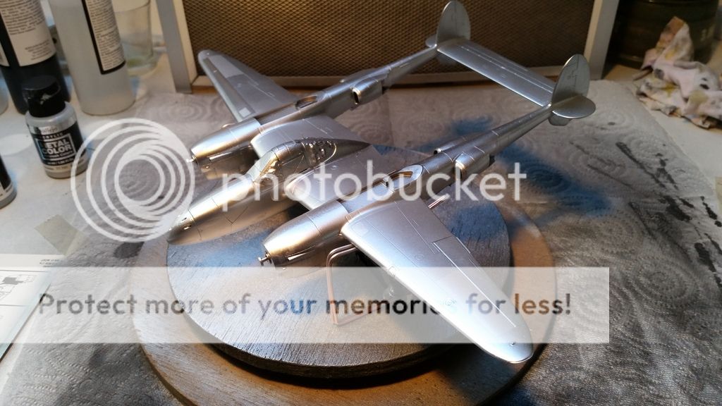

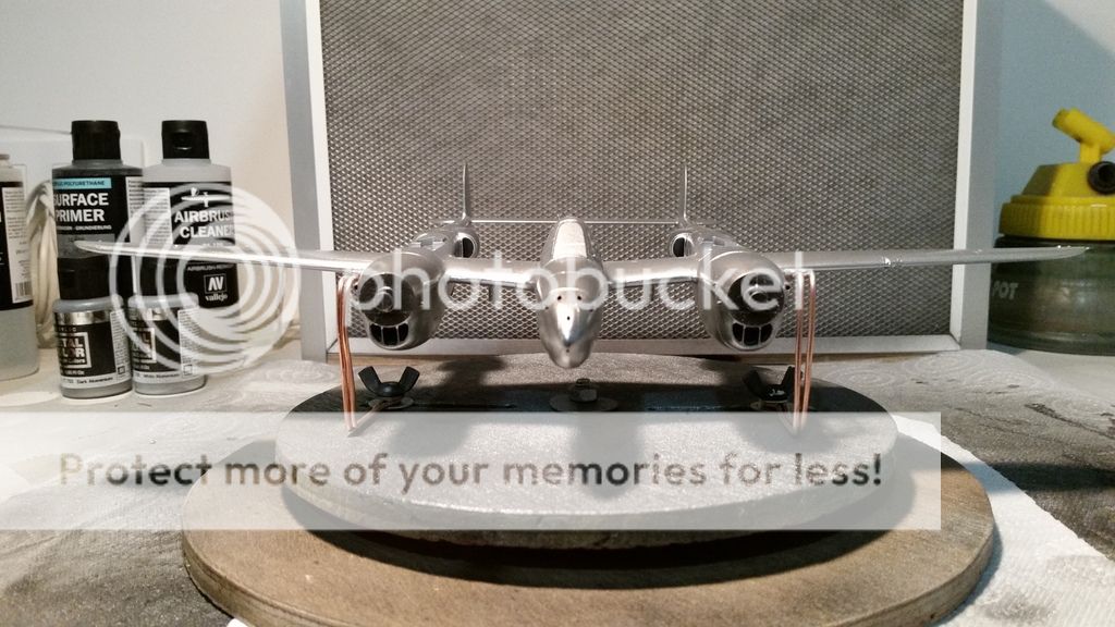

Message par Papy Greg le Sam 11 Fév 2017 - 20:36
Merci marc67,

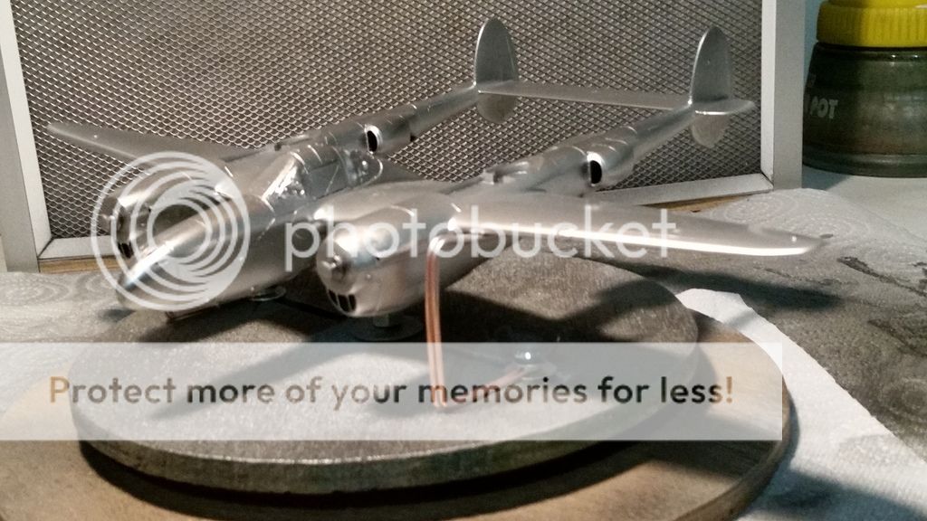

je continue avec l'alu valejo Metal color.
Une première couche en alu 701 :
Je trouve le rendu assez brillant, je vais ensuite faire des panneautages avec l'alu blanc et foncé en m'aidant de photos d'époque.
La peinture se passe bien à l'aéro avec une pression inférieure à 1 bar.
Il faut faire des passes très fines et attendre le séchage entre deux sinon les pigment s'agglomèrent et donnent un résultat irrégulier.
J'aime beaucoup la vue de face.
A bientôt pour la suite.

superbe ton alu bravo

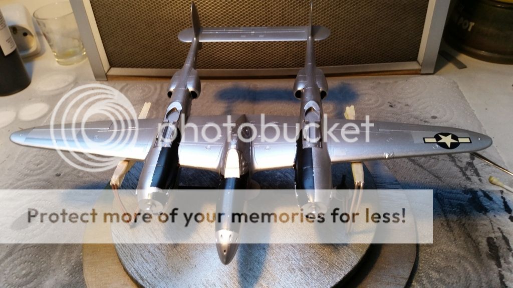

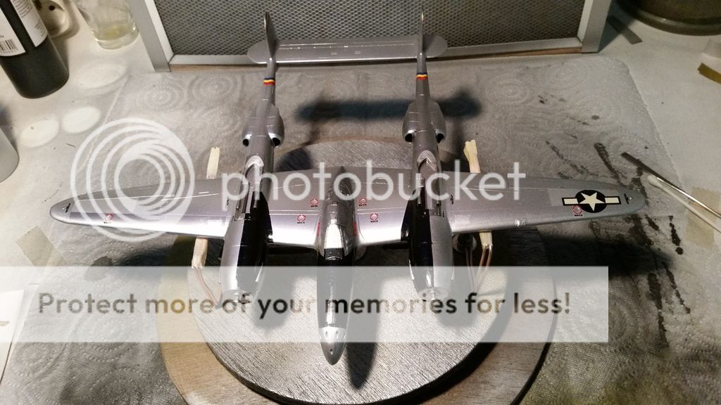

Message par Papy Greg le Lun 13 Fév 2017 - 14:44
J'ai pris un peu de retard avec mon calendrier à cause d'un mauvais joint qui s'est révélé après le passage de la couleur alu.
Donc le dimanche a été employé a le rectifier.
C'est donc seulement aujourd'hui que j'ai passé plusieurs panneaux dans des teintes légèrement différentes d'alu.
Je n'en ai pas fais beaucoup car il y en a peu sur les photos en ma possession.
Ces peintures donnent un beau résultat, il faut juste les pulvériser en très fines couches.
Je vais maintenant passer à la décoration.
A bientôt.

magnifique cette peinture alu. Ça ne doit pas être évident à appliquer.
J'ai toujours eu un faible pour le P38.
Déjà, parce qu'on fait des trucs plutôt cool avec ses réservoirs supplémentaires ^^
Et de part sa forme très "hot rod" dans l'esprit.
Je me pose dans le coin pour suivre les dernières étapes.
Bon courage !

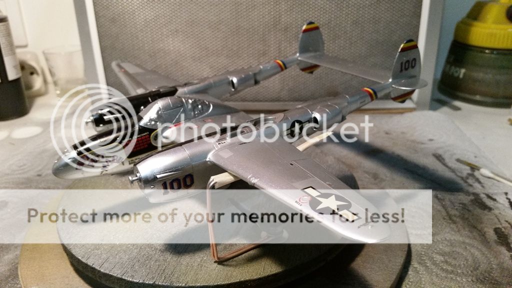

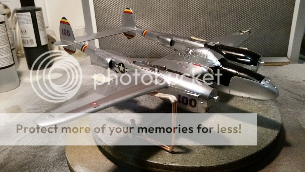

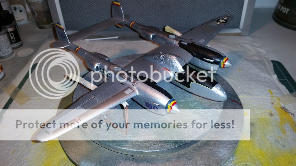

Message par Papy Greg le Jeu 16 Fév 2017 - 18:47
Après une période d'incertitude, j'ai réussi à poser les décalques.
En effet les décalques sont très anciens et fragilisés, j'avais déjà eu le même problème avec un Ki-61 de la même marque.
Les décalques deviennent cassants et c'est la prise de tête lors du transfert sur la maquette, il faut jouer au puzzle.
Alors j'ai enduit la feuille de Liquid Decal Film Microscale et j'ai pu terminer la pose.
Voila le résultat :
Il reste maintenant à faire les jus.
Et encore pas mal de travail avant qu'il soit enfin sur ses roues.
Pour Psycho_Nico l'alu n'est pas compliquer à poser, il faut juste une surface bien lisse et un apprêt noir brillant.
La peinture est très fine donc on voie tous les défauts.
A bientôt pour une nouvelle mise à jour.

Très bel alu !
Je prends des cours d'alu !
Pour faire des essais de mon côté, je note en suivant ton montage :
- il est primordial de réaliser une sous couche (de préférence noire) brillante pour obtenir une mise à plat des paillettes d'alu.
- il faut faire plusieurs passes en laissant sécher entre 2 pour éviter l'agglomération des paillettes.
ça devrait aller mieux de mon côté.
Ton P-38 est superbe !
je l'ai monté dans le reboitage Academy, il y a quelques années sans parvenir à cette qualité d'alu ! (ni de montage d'ailleurs)

Pour l'alu, j'ai suivi des vidéos de présentation simplement.
J'ai utilisé le primaire noir qui permet une bonne accroche de la peinture alu (qui résiste au collant de masquage Tam)
Mais au départ, j'ai recommencé plusieurs fois jusqu'à arriver à un résultat à peu près convenable.

Je viens de faire les cônes d'hélice, les décalques étaient tellement cassants que je les ai peint à la main.
Sinon la maquette a été passée au vernis Valejo, mais impossible de passer le panel line tamiya.
La gravure est très peu prononcée, je pense vernir en mat et finir au pastel.
Nombre de messages : 3793

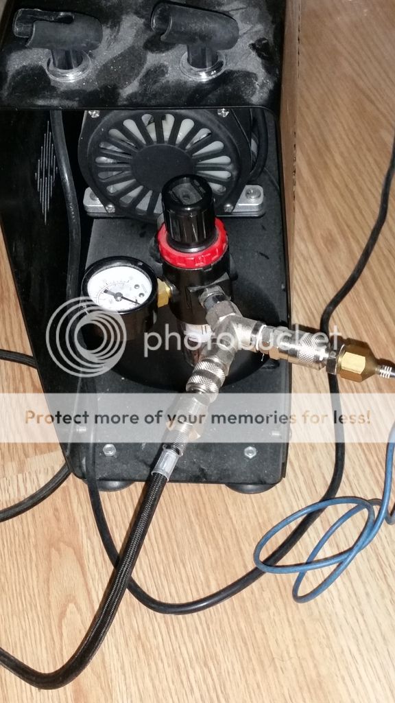

Bonsoir Jean Claude,
j'ai lu, sur le sujet de Toinet, que tu utilisais un aérographe VLS.
Est ce que tu utilises le raccord rapide ?
J'en ai reçu un, avec un joint torique....mais il ne va nulle part et ça fuit....donc, j'imagine qu'il va quand même quelque part. Impossible de trouver, je dois être trop nul Very Happy

Sur le P-38, pas d'avancée importantes. Je viens de passer un vernis mat qui va me permettre de passer des pastels.
Une petite photo avec les cônes d'hélice :
Nico tu parle de ce raccord ?
Si c'est cela je te rassure, chez moi aussi ça fuyait, j'ai donc mis du téflon pour faire l'étanchéité.

Message par Psycho_Nico le Mar 21 Fév 2017 - 21:35
Oui, exactement.
J'ai mis du teflon sur chaque pas de vis, mais la fuite vient de l'attache rapide.
Je suis obligé de mettre du téflon sur le bout que l'on voit sur ta photo et comme on arrête pas de le brancher, le débrancher pour le nettoyer, ça tient 5 minutes.
Je ne sais absolument pas où coller le satané joint torique, livré avec, et qui ne rentre nul part oO.

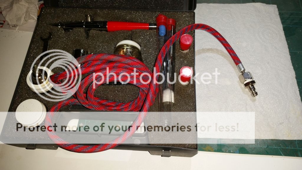

Nico tu parle de ce raccord ici ?
J'ai aussi mis du téflon sur le Y.
Après je ne vois pas vraiment, je pense qu'à ce moment il vaut mieux voir un spécialiste qui saura te conseiller.
J'ai deux boutiques auprès desquelles je me fourni e elles sont toutes les deux dans le 77.
Boutique aérographe et STDS.
