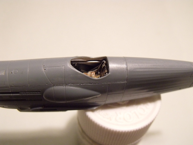

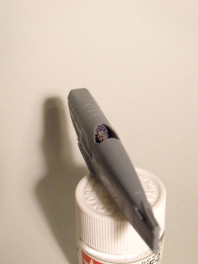

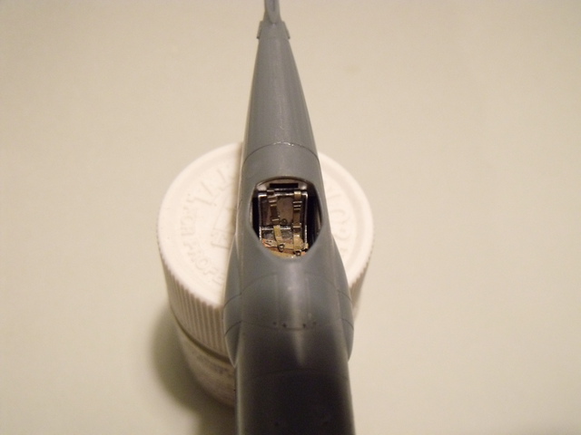

Bon de mon côté le cockpit est peint et patiné.
Sur le tableau de bord j'ai remplis les cadrans avec du Kristal Klear, mais après la photo
Le tout s'emboîte parfaitement malgré les rajouts :
Et le fuselage est fermé sans problème, et tout le travail dans le cockpit est comme convenu invisible
Mais bon ont sait que c'est là....
La patine est un peu exagérée car l'appareil que je vais présenter à un peu de bouteille si j'ai bien compris, et l'extérieur sera du même acabit.
Il avance tout doucement.
Jean-Philippe

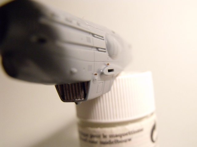

Bonsoir à tous Ayé il est en croix.
Comme l'aile basse a un dièdre très prononcé j'ai utilisé un gabarit. Eduard préconise 9mm en bout d'aile.
Et après ponçage, masticage et "regravage" voila ou j'en suis :
Si je vais trop vite il faut me le dire Fred
Je vais m'attaquer au détails extérieurs.

Pour ma part j'ai fait le cockpit sans scratch (overdose récente de scratch.... Mr. Green )
La pe du tableau de bord et celle des sangles m'ont éprouvé, je hais coller ces trucs là !!
Comme Jean-phi me l'avait dit, une fois fermé on voit plus rien. le joli vide-carte et les cartouches de signalisation sont invisibles !! dégoûté !! Rolling Eyes
J'essaierai de prendre ce cockpit avec du soleil un de ces 4 ; j'ai connement effacé mes photos du pit ouvert.... Boulet
De toute façon vous avez suffisamment de quoi vous rincer l'oeil avec le pit de jean-phi ! thumleft

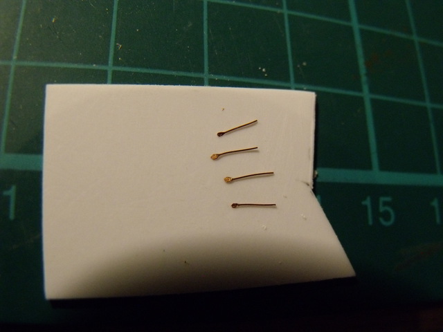

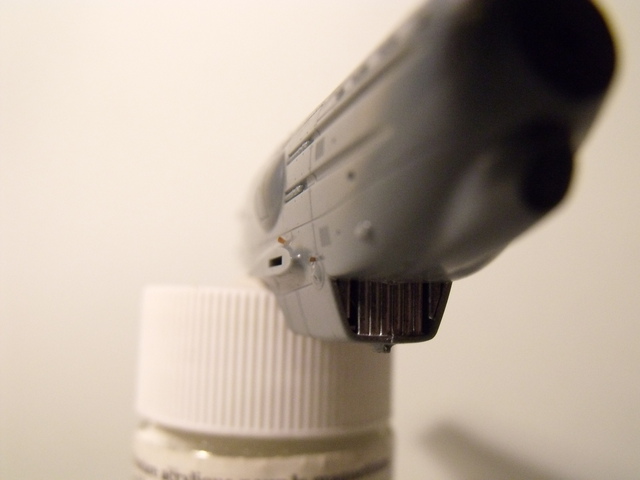

Ce qui m'intéresse plus, ce sont les haubans !
Entre les mâts de cabane, c'est du traditionnel ; collés sur le fuselage, ils traverseront l'aile sup et j'affleurerai le dessus.
Entre les plumes, il y a des haubans plats ; pour ceux là j'ai fabriqué des "points d'arrimage"

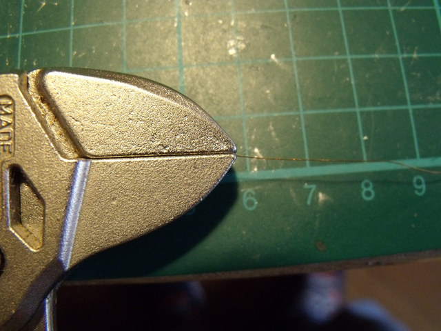

Voilà comment j'ai procédé :

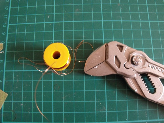

Le matos :

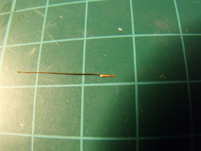

J’aplatis le bout du fil de cuivre avec ma knipex
ça fait une magnifique pelle à tarte ! lol!

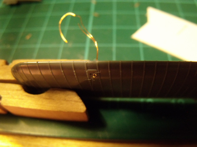

Ensuite j'ai retaillé la "spatule"
Reste plus qu'à glisser ça dans le trou bien placé et coller.
Beaucoup de perte et de jurons, évidemment.....
ça me permettra de coller les bouts des haubans plats la dessus, bien à plat.
Normalement ça devrait être plus fastoche et conforme.... scratch
Les derniers haubans, sont doubles ! donc, création d'un oeillet pour les installer.
Plus facile à faire que les tits trucs cons au dessus..
Voili voilou

Bel Avancé Fred, par contre si je peux me permettre perce les cannons, car on voit la différence à la fin.
J'ai utilisé une mèche de 0.3 et du scotch tamiya pour protéger le plastique.
Sinon pour les haubans je n'ai pas de problème
Je sais que cela fait capitaliste comme réponse, mais bon
Nombre de messages : 3845
Localisation : Bordeaux
Points : 8943
4/4  (4/4)
Terminé Re: Avia B.534 Eduard 1/72 MONTAGE EN COMMUN AVEC TITELOUZE et Pfeil33
Message par moi le Lun 21 Nov 2016 - 16:32
Les pièces n°7 servent de point de collage à chaque extrémité?
De ce que j'en ai entendu il faut être très précis dans la longueur pour que le hauban photodécoupe reste bien rectiligne. Un poil trop long et il flambe.
L'hiver vient.
