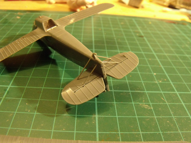

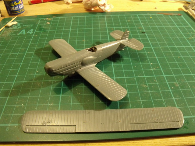

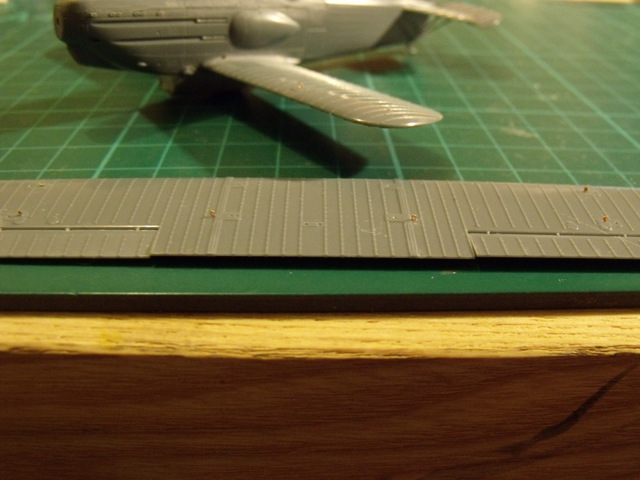

Message par titelouze le Mer 23 Nov 2016 - 7:29
Hello !
Pour cette petite MaJ, je vous propose un petit fond musical sympa tiens :
J'ai mis en croix le zozio aussi ; les lignes de cet avion m'apparaissent bien sympas du coup ! surtout le fuselage.
J'ai fait comme jean phi avec des cales de 9mm en bout d'ailes, comme préconise Eduard ; faut quand même faire gaffe à mettre un dièdre symétrique !
L'aile sup est traitée ; les points d'accroche des haubans sont arasés ; j'ai également touché les gouvernes de direction légèrement, j'ai marqué le pliage avec le scalpel de chaque côté sans les détacher, un peu de colle la dedans par capillarité, puis légère torsion du volet pour lui donner son braquage.
De même les gouvernes de profondeur que j'ai braqué aussi.
Les petits mâts des profs s'installent plutôt bien, si ce n'est qu'il ne faut pas boire trop de café avant....
Je peaufine un peu les karmans et je vais mettre quelques morceaux de PE sur le fuselage.
Je garde la gouverne de direction de côté, ce sera plus simple pour peindre les profs sans l'avoir dans les pattes.
Bonne journée !

Du très beau travail, j'aime beaucoup la forme du fuselage.
S'il existait au 1/48...
Pour la profondeur j'aurais penser plus vers le bas, ce n'est que mon opinion.
J'ai regardé ton avancement en écoutant la musique. thumright
Nombre de messages : 3782
Points : 10569
Terminé Re: Avia B.534 Eduard 1/72 MONTAGE EN COMMUN AVEC TITELOUZE et Pfeil33
Message par moi le Mer 23 Nov 2016 - 11:00
Je crois avoir lu quelque chose sur la position des gouvernes au sol...
En gros ça dépend des avions et des armées.
D'abord les gouvernes ne "tombent" pas naturellement avec la gravité. Elles sont équilibrées autour de l'axe de rotation.
Au sol pendant le roulage il semble logique qu'il place les gouvernes de profondeur en position "montée" pour plaquer la queue au sol sous le souffle de l'hélice.
Ensuite à l'arrêt le pilote descend et peut repousser le manche pour se faire de la place... position aléatoire.
Et il est souvent imposé ensuite de bloquer les commandes pour éviter que les rafales de vent ne fassent bouger l'avion. Souvent au neutre.
Certains avions avaient les sangles spécifiques prévues pour bloquer le manche au sol.
Sinon le harnais du pilote est aussi souvent utilisé.
... voilà voila... Du coup ça n'apporte aucune réponse à ton choix de position de gouverne... C'était juste pour faire avancer le chimili-mili- milique. Mr. Green
L'hiver vient.
Nombre de messages : 6425
Points : 15818
Message par Papy Greg le Mer 23 Nov 2016 - 11:09
Voila une réponse logique, si le manche est retenu c'est normal que la gouverne soit dans la position cabrée.
