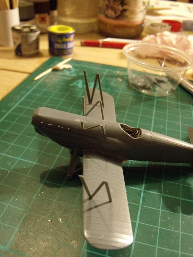

J'ai terminé de coller les derniers petits machins en PE sur le ventre de l'avion, du coup j'ai pu mettre les jambes de train :
ça se monte bien sans problème ! vive Eduard !!
Evidemment, j'ai réussi à casser un petit bout...du coup réparation en cours :
Bon, et là faut attaquer les mâts.....jamais fait ça moi... What a Face
Je suis bien content de me dépuceler sur ce kit, ça s'est bien passé et je suis très heureux !
Pour la petite histoire j'étais tranquillement assis au bar, et elle a......ah non c'est pas ça, pardon.....

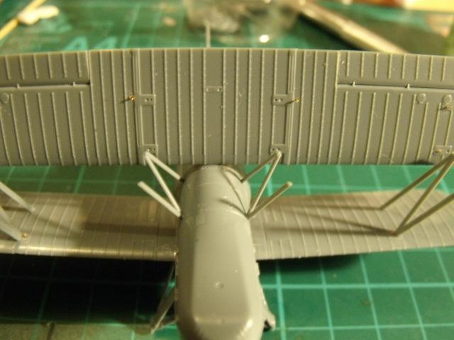

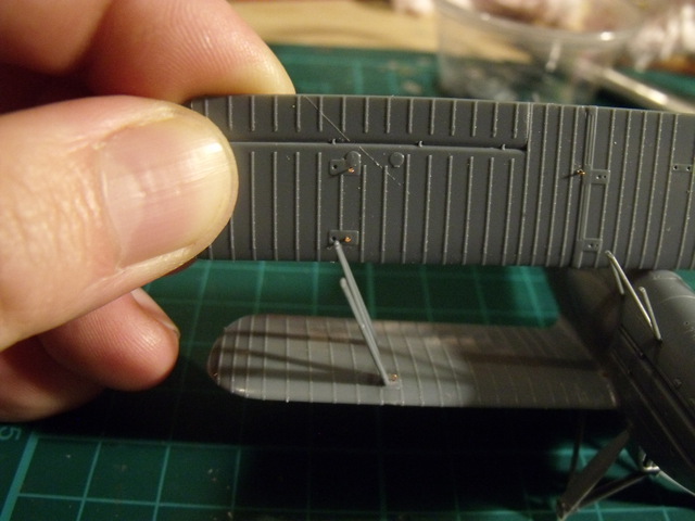

J'ai commencé par les mâts de cabane, une goutte d'extra fluide aux extrémités et mise en place sur le fuse, dans le frais, je les incline en prenant repère avec l'aile sup posée sur champ juste derrière, comme ça :
De même pour les mâts des ailes, sans trop traîner :
Et après, on retourne l'affaire, on présente délicatement le bazar sur l'aile sup posée sur le plan de travail ; on reprend éventuellement l'inclinaison de marie, ou de julie, c'est selon :
Nickel tout ça, je laisse bien sécher jusqu'à demain.
Du coup demain je vais attaquer la peinture je crois ?!
Comme j'ai qu'un saute-vent sur mon série III, je le mettrai à la fin, avec le viseur.
J'ai bien envie de me frotter d'abord à l'hélice lamellée !

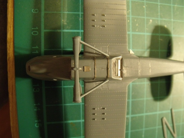

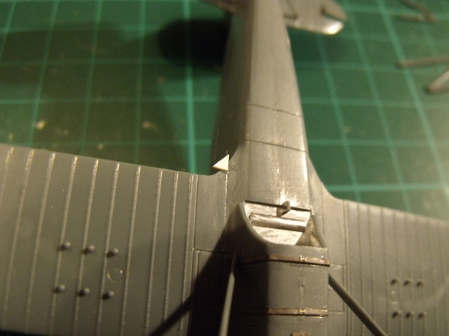

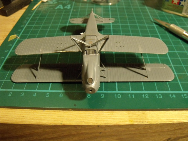

Sinon l'avancé du jour, en gros j'ai fini le fuselage:
On commence par la grille en photodécoupe et les détails du radiateur :
Les crochets sous les ailes :
J'ai remplacé les 2 "tiges" (une dessus et l'autre dessous) en micro tube de 5mm:
Le Venturi derrière le radiateur est refait en scratch:
Ainsi que le marche pied en fil du cuivre pour plus de finesse:
J'ai aussi refais les mâts arrières aussi pour plus de finesse:
Ensuite les tringles en fils de cuivres ainsi qu'une pièce en photodécoupe à coller sur la roulette, propre à la
version Bulgare:
Et enfin encore un détail propre à la série IV, des feux en bouts d'ailes oublié par Eduard:
Voila pour le moment, normalement le fuselage est terminé.
La prochaine étape sera de finir la verrière, le train et l'hélice.
