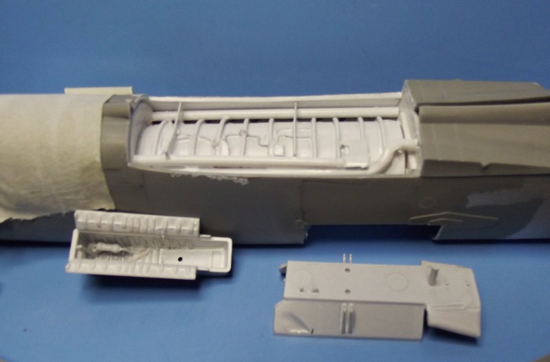

Re: VOUGHT F8P CRUSADER (Monogram 1/48)
Message par crusader02 le Mer 9 Nov 2016 - 9:05
La suite ; un peu de scratch , il reste un peu de fignolage Wink
