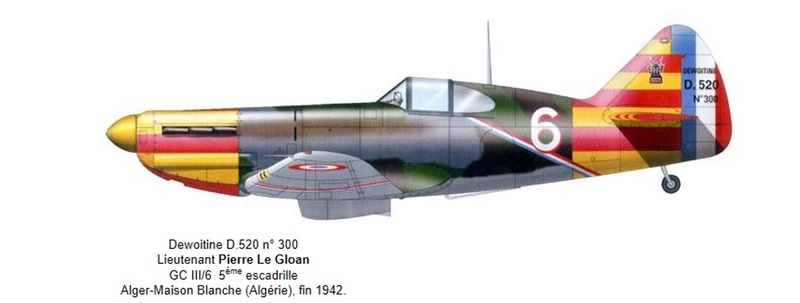

une photo  de l'as  devant sa monture à Alger maison- blanche fin 1942
on peut voir (deviner)  que le camo est bien usé ...  c'est bien intéressant ça pour la phase de peinture-patine .  Mr. Green

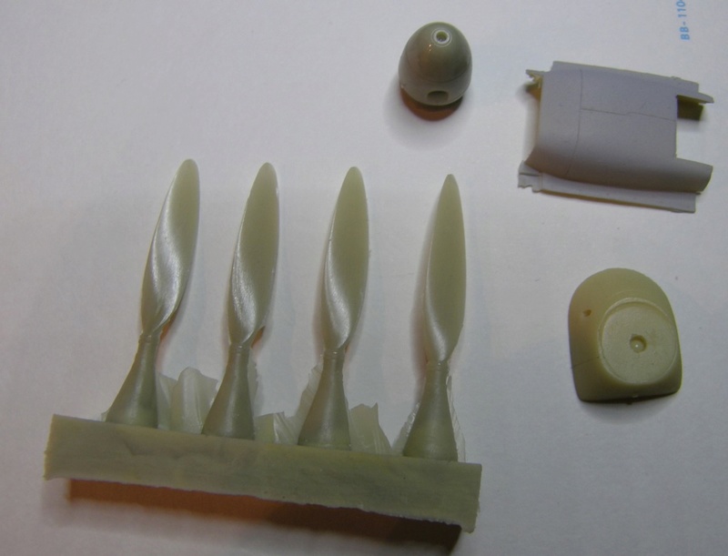

je peux te fournir un plastron avant, cône et pales(Ratier sur le N° 300), ce sont les éléments légèrement ratés par Tam.

Les quelques petites modifs que tu pourrais à la maquette Tam pour ton N° 300
-Empennage horizontal: la gravure au droit de la charnière médiane à supprimer
-Fuselage, l'ouïe inférieure de capot à remplacer par un volet (2,7 x 5,4)
une trappe inférieure droit après le karman d'aile à supprimer.
- Radiateur, forme à revoir et grille avant à remplacer (Tam a représenté la grille obturatrice de l'avion du musée)
- Roulette arrière: pas de manchon cuir.
- train principal, trop haut
- plastron avant, trop rectiligne à son bas
- casserole et hélice, à changer(celle de la boîte s'apparenterait à une Chauvière mais le cône à une Ratier.
- manches à air de compresseur: flancs rectilignes au lieu d'être légèrement galbés.
- plancher pilote, les arcs de cercle sous le palonnier sont à reboucher.
- blindage dorsal à créer.

waroff a écrit:Les quelques petites modifs que tu pourrais à la maquette Tam pour ton N° 300
SAlut  Waroff ,  j'espérais que le D520  t'attirerait ,  je vais pouvoir profiter de ta connaissance approfondie de cet avion Mr. Green
sur ta liste de recommandations ,  j'en ai pigé certaines,   d'autres sans les plans cela va être complexes :
Empennage horizontal: la gravure au droit de la charnière médiane à supprimer  =>  ok j'ai pigé
-Fuselage, l'ouïe inférieure de capot à remplacer par un volet (2,7 x 5,4) => euh  ..  What the fuck ?!?  t'as un plan ou des tofs ?
une trappe inférieure droit après le karman d'aile à supprimer. => ok  vu
- Radiateur, forme à revoir et grille avant à remplacer (Tam a représenté la grille obturatrice de l'avion du musée) =>  pareil ...  What the fuck ?!?  :  tu as un plan ?   je ne sais même pas si cette correction est à ma portée ..  scratch
- Roulette arrière: pas de manchon cuir. => ok  vu et pigé
- train principal, trop haut => c'est le verin qui n'est pas compressée, ou la jambe trop longue ? de quelle longueur ?  as tu des illustrations  ,
- plastron avant, trop rectiligne à son bas + casserole et hélice, à changer(celle de la boîte s'apparenterait à une Chauvière mais le cône à une Ratier.   =>  je vais retenir ta proposition dans ton message précédant ;  je te contacte par MP
- manches à air de compresseur: flancs rectilignes au lieu d'être légèrement galbés. => ah  ,  je pense voir :  mais là  c'est pas très clair ...
- plancher pilote, les arcs de cercle sous le palonnier sont à reboucher. =>  ok   vu
- blindage dorsal à créer => as tu des plans / photos
Bref :  je te sollicite qd même pas mal ...
MERCI D'AVANCE !
pour débuter sur le pit :
j'ai déjà  vu que le siège est entièrement à reprendre  ainsi que le viseur OPL et les jonctions de fuselage sur les "fenêtres  arriéres" du pit.
finalement ,  cela ne va pas être un montage si "tranquille"  Confused   au moins il prendra un peu plus de temps,  cela limite le rythme de remplissage de la vitrine  Smile

tout  d'abord  :  un très grand merci à Waroff pour son envoi arrivé  sous le sapin :
bon alors je m'y mets :
