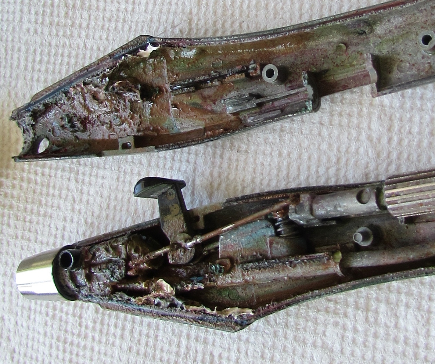

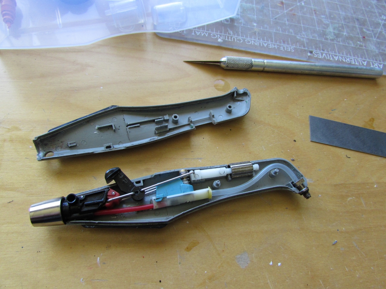

Je l'utilise pas, et donc pas deconseil à te donner directement.
Mais sur un blog que je suis, le maquettiste travaille avec un aztec depuis des années et l'a démonté un jour:
source: http://wingsofintent.blogspot.fr/2016/10/the-halloween-airbrush.html
Il explique qu'un long bain dans un diluant plus nettoyage à la brosse à dents l'a rendu comme neuf
bon nettoyage Wink

Message par froggySeven le Dim 6 Nov 2016 - 17:00
Merci pour l'info
C'est relativement indépendant de mon problème de nettoyage de l'arrivée de la peinture,
mais ça confirme le point faible de l'Aztek et la possibilité de l'ouvrir et donc mon idée de départ
1) acheter un deuxième aérographe
2) l'ouvrir pour le modifier
Je suis surpris en fait que quelqu'un n'ait pas déjà fait une bidouille genre faire en DIY son aérographe avec des buses Aztek
avec nettoyage facile et réglage des butées de la gâchette  (bientôt un modèle gratuit pour imprimante 3D  ????)

Re: Démontage complet Aztek impossible ? Comment le nettoyer ? En avoir plusieurs ?
Message par froggySeven le Dim 6 Nov 2016 - 18:50
MERCI !!!
Je suis surpris que dans ce lien l'auteur aille dans le sens des instructions officielles de la marque de ne pas démonter l'aiguille.
C'est peut-être parce qu'il nettoie tout de suite la buse à chaque fois...
Ou alors le type de peintures utilisées : c'est sûr que si on ne fait que du camouflage...
(mais les transitions peinture alu pailletée ou noir vers blanc, verni sur blanc, ou alclad ça ne pardonne pas).
