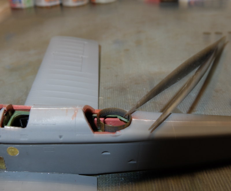

Comme je trouvais que je n'avais pas assez bossé, j'ai refait l'anneau de la "tourelle" du mitrailleur, la pièce fournie par Azur n'étant pas correcte puisque venant se positionner sur l'ouverture alors que celle-ci doit être à l'intérieur.
J'ai fait des essais dans divers matériaux (de gauche à droite) : capsule de bouteille de vin ou d'alcool, en l'occurrence un Talisker vieilli en futs de Porto ce qui atténue le côté sauvage de ce whisky de mer, les notes sucrées prenant le pas sur les notes iodées (fin du quart d'heure dégustation), carte plastique et chute de PE. La PE est le meilleur des 3 matériaux car plus facile à mettre en forme que la CP et plus solide que l'étain des bouteilles.

Pour faire un cercle parfait pour ton circulaire de tourelle: trouve un tube dont le diamètre interne est égal au diamètre désiré. Avec du plastique le plus fin possible fait un anneau à l'intérieur du tube, puis un second à l'intérieur du premier collé à "joint inversé" puis un troisième et un quatrième.
Quand tout sera sec tu auras un cercle parfait qui ne bougera plus- principe du lamellé collé-
Par contre bien souvent ce circulaire est cranté

GM 33 a écrit:Pour faire un cercle parfait pour ton circulaire de tourelle: trouve un tube dont le diamètre interne est égal au diamètre désiré. Avec du plastique le plus fin possible fait un anneau à l'intérieur du tube, puis un second à l'intérieur du premier collé à "joint inversé" puis un troisième et un quatrième.
Par contre bien souvent ce circulaire est cranté.
Merci pour le tuyau, cela demande sûrement une dextérité au delà de la moyenne, je ne suis pas sûr d'y arriver mais je vais tester.

Effectivement, en voyant tes avancées, on comprend que David se soit trompé de route... NON ! que Vincent se soit trompé de conflit !Il n'y a pas que lui qui sait que le cauchemar a déjà commencé
moi a écrit:Pour tout biplan short run, la mèche de 0.3mm et le fil de laiton de 0.25mm sont nos amis.
On perce le bout du mat et l'aile; on colle la tige au bout du mat pour servir de tenon, et onassemble avec une goutte de cyano.
La tige fournit un assemblage solide et souple à la fois. Idéal pour ajuster les parallélismes sans faire péter les collages.il y a bien des trous et des tenons pour les mâts mais remplacer ceux-ci par du fil de cuivre me donnera de la souplesse, je vais suivre tes conseils.
Jasper Joker II a écrit:Dit donc, elles vont bien ensemble ces teintes. Nos amis britanniques étaient des artistes !!! Personne n'en a jamais douté, c'est quand même eux qui font la meilleure musique.
J'attend la suite avec impatience Very Happy
Yuri a écrit:Tes masques Michel, euh,... c'est pas du Tamiya !? Smile.... c'est quoi?... un calendrier des pompiers? une copie de la notice mise à l'échelle, comme d'hab.
Comme Christophe, je trouve l'ensemble des teintes super harmonieux... avec les jus ou le Smoke ensuite, cela devrait vraiment se révéler plus encore... Je ne pense pas utiliser de smoke, je verrais comment je fais mon post shading.

Merci Christophe. C'est vrai que ça avance plus vite que prévu mais maintenant on va attaquer le dur
PascalG a écrit:J'aime beaucoup ces avions des années Trente, très représentatifs de cette période de recherche de doctrines et d'évolutions technologiques très rapides (trop pour les avionneurs, parfois).
J'aime beaucoup également ton travail... thumleft
Visiblement chez Vickers ça a du avancer trop vite parce que vu vu son aspect, on est loin du Spitfire.
Moi aussi j'aime mon travail
J'ai complété la tenue d'Arlequin (il y a des reprises à faire un peu partout sur le fuselage).
Au départ j'avais prévu de peindre l'extrados supérieur après fixation des haubans et bouchage des trous mais j'avais du surplus de peinture dans l'aéro. J'en serai quitte pour faire des rafistolages plus tard.
Les haubans traversants sont tous fixés à l'aile inférieure, il ne me reste qu'à peindre l'intrados en alu dope et je pourrai passer au montage de l'aile supérieure.
