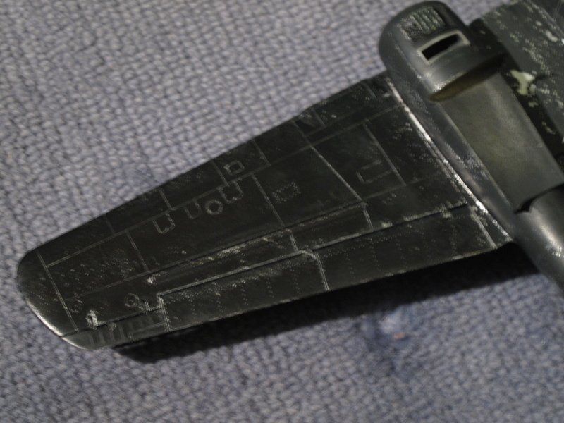

Message par JCG44 le Mer 5 Juil 2017 - 23:08
La peinture finale sur un morceau d'aile sur l'intrados :
En deuxième couche, il semble que le produit de chipping reste actif moins longtemps. J'ai donc procédé par zones et voici ce que ça donne :
Bien qu'elle soit floue, j'ai conservé cette vue car la couleur est la plus proche de ce que l'on peut voir. Sur les autres photos, mon éclairage est trop vif et le noir parait gris. Malheureusement, je n'avais pas assez de lumière.
Cette photo, malgré un rendu trop gris, montre bien les différences obtenues en combinant le Nato Black, mat et tirant sur le vert, au X18 satiné de Tamiya qui tire sur des teintes plus chaudes. La combinaison de ces 2 "noirs" mat et satiné avec les différences de transparence créées grâce au chipping sur 2 niveaux de teintes permet d'animer un peu mieux cette difficile couleur. Une couche de Klir a été passée au final pour mieux faire ressortir ces nuances. On peut voir que le chipping joue sur chacune des teintes.
J'aurais peut-être dû faire un panneautage. Ce sera pour l'extrados, je pense.
L'autre aile, non traitée, pour voir les différences malgré une atténuation due à l'éclairage.
Le rivetage a été réalisé en utilisant un foret de 0,3 légèrement appuyé sur la peinture noire ce qui suffit à retrouver la couche métal. Au pire, on retrouve la couche de plastique, mais l'essentiel est bien de faire ressortir ces lignes discontinues.

Je dois dire que je suis plutôt satisfait du résultat. Il y a encore des choses à améliorer mais je commence à mieux utiliser le produit.
Je ferai peut-être quelques retouches au pinceau par ci par là mais je trouve que cette technique est très intéressante. Ce que j'aime le plus, c'est qu'il subsiste une part de non maîtrisable et que c'est en faisant qu'on découvre les effets.

Message par JCG44 le Mar 11 Juil 2017 - 20:03
Merci à vous 2 Yan et Alex !
J'ai une question toute bête mais qui a son importance :
Lorsque les avions étaient entièrement peints en noir (le cas de pas mal de Black Widow), comment étaient réalisées les bandes d'invasion ?
Je suppose que seules les bandes blanches étaient peintes. Toutefois, on peut imaginer que l'usure de certains intrados pouvait justifier une couche de noir. D'autre part, les directives du Haut commandement relatives à ces bandes imposaient peut-être une peinture complète quelle que soit la couleur de base. D'un autre côté, la peinture n'était pas en excédent en ces temps de guerre !
Voici une vue de "Double Trouble" par dessous :
Difficile de se faire une idée mais il semble que le noir entre les bandes ne soit pas le même que sur le reste de l'avion.
Vous noterez, au passage, que la peinture a sacrément souffert et je suis donc encore un poil en dessous concernant mon vieillissement !
Une idée, une info là-dessus.
Merci de vos renseignements !
