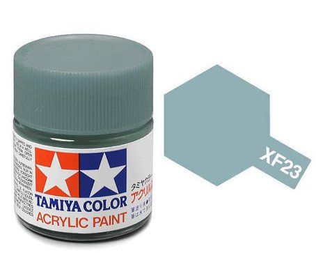

Ensuite première interrogation, la couleur de ce pit...La notice me dit XF 23 light blue, alors que sur mon pot, c'est noté XF 23 Clear blue...
Ne voulant pas renier ma réputation d'alchimiste si durement gagnée, je tente le coup en me disant que de toutes façons, le XF23 me servira de sous couche et que je reprendrais le truc plus tard avec une teinte plus appropriée.
Et effectivement, comme le dit Pifortyman ailleurs, ne jamais faire confiance aux notices....c'est une catastrophe....
Je reprends donc à la H67 Gunze Light Blue RLM 65 et ça va déjà mieux....
Si je compare avec des photos trouvées sur le net,on se rapproche....
Et on se rapproche d'autant plus que j'ai trouvé sur un forum un gars qui expliquait que les couleurs du poste de pilotage sont discutables et qu'il n'y avait pas de couleur unique !
Les avions livrés par la Russie avaient un gris standard mais ensuite, au gré des utilisateurs, plusieurs gris ont été utilisés.
Il précise que la couleur "bleu vert" des cokpits russes a été introduite plus tard avec le nouveau système d'éclairage du cockpit
Donc, si j'ai bien compris, la couleur ci dessous serait une erreur...mais j'aime bien le "détaillage"....
Voilà, à vos avis, critiques, et autres conseils....et surtout bonne humeur.....merci d'avance

Joli debut. Pour info Tamiya a 2 gammes d'acryliques:
XF= Matt
X= Brillant
Dans ce registre donc:
XF 23 = Light Blue: un bleu clair qui tend plus vers le gris
X 23 = Clear Blue: un bleu transparent qui sert pour teinter des pieces transparentes ou ajouter un cote transparent a d'autres couleurs.
Peut-etre que l'erreur se trouve la... Et come tu peux voir avec tes photos, le XF-23 est quand meme tres proche de la teinte requise.
A plus,
Christophe
XF= Matt
X= Brillant
A plus,
Christophe
Boulet que je suis !!! Ca fait deux fois que je fais cette bêtise !! Evidemment que c'est ça, j'oublie le "F" sur mon pot....

PS: on s'est tous plante a un moment ou un autre sur les X ou XF, mais Tamiya , en general, n'est pas trop mal sur les teintes suggerees dans les notices.
