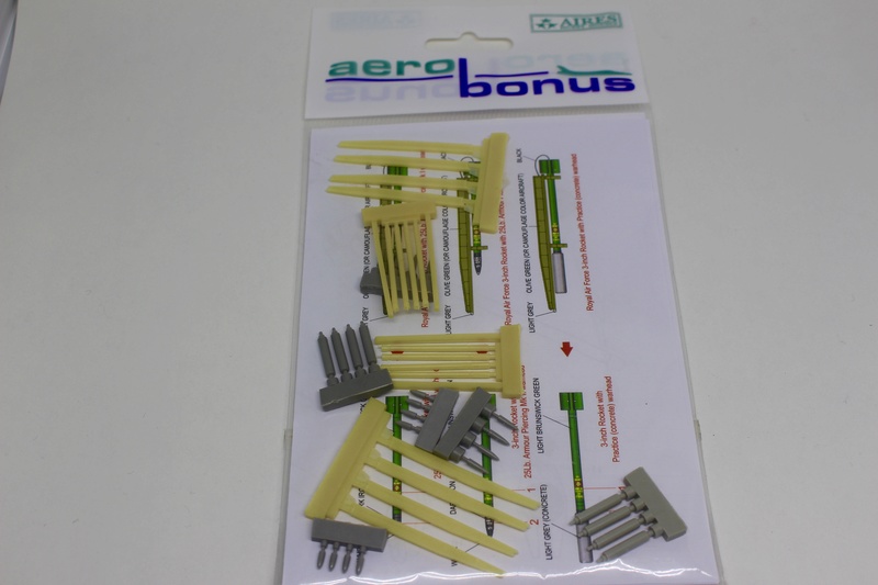

J'ai donc commencé le montage, lentement mais surement, par les roquettes pour changer. D'abord un petit coup d'oeil au kit aero bonus, qui est vraiment très bien détaillé et permet de faire trois versions de roquettes de 25 livres de la RAF différentes, dont un modèle d'entrainement avec du béton à la place de la charge explosive:
On y trouve de la résine, de la photo-découpe et des décalques:
Les instructions sont claires, et on a droit à un schéma couleur des teintes et des emplacements des décals. Vous noterez la complexité du montage des roquettes, ce qui signifie que les 8 ne seront pas prêtes demain la veille!
C'est assez fastidieux à plier les pièces de PE, c'est du tout petit, mais j'avance petit à petit. Il y a également un chablon qui simplifie le travail pour aligner les ailerons, très astucieux
Voilà donc où j'en suis actuellement, j'espère arriver au moins à la moitié des roquettes d'ici la fin de la semaine, je vous tiens au courant
