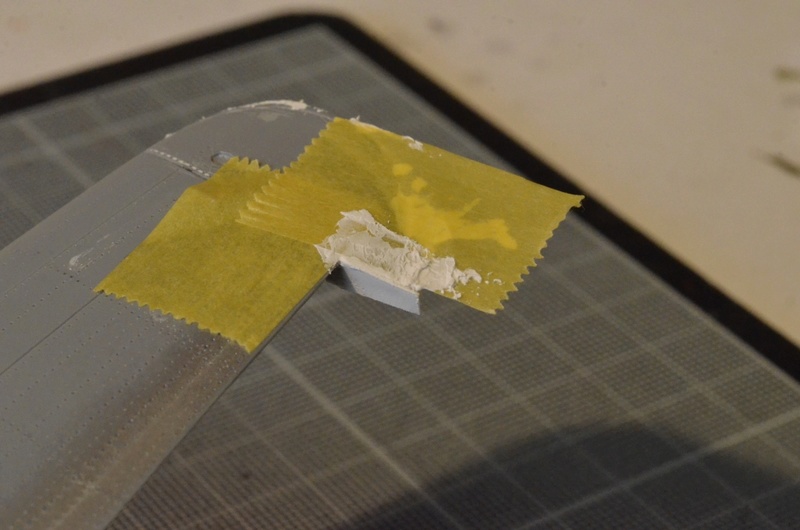

J'ai cependant un petit truc à corriger : l'espacement entre l'extrados et l'intrados est légèrement trop grand au niveau des ailerons.
J'ai du coup placé des entretoises (je parlais de piges dans mon post précédent !) qui permettrons au collage de rapprocher sous contrainte l'extrados et l'intrados à la cote désirée : l'épaisseur de l'aile à cet endroit correspondra à l'épaisseur du bord d'attaque de l'aileron !
Collage des entretoises sur l'intrados:
Montage à blanc "naturel", l'extrados est plus haut que les entretoises :
Montage à blanc "sous légère contrainte" :

Comme il y a un jour entre les ailerons et l'aile, j'entreprends de boucher le vilain trou situé entre l'extrados et l'intrados.
Première phase avec de la carte plastique.
Pose et collage :
Ébavurage :
Après finition des jointures :
Deuxième phase avec du mastique pour recréer la forme arrondie du carénage intérieur :
