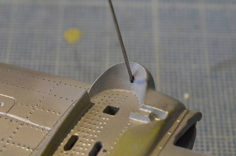

Message par tcherno81 Mar 8 Aoû 2017 - 20:17
Bonsoir à tous,
Ce soir fixation de la patine de la veille:
klir sur la jambe
vernis acrylique mat sur les carénages
CURTISS H75 A3 1/32 AZUR - Page 10 <a href=CURTISS H75 A3 1/32 AZUR - Page 10 _zaeh712" />
passage des bords d'attaque en chrome pour révéler les défauts
pas déçu, y'en a plein !

Message par tcherno81 Dim 13 Aoû 2017 - 18:33
Bonsoir et merci camarades,
Toujours sur les raccords ailes - fuselage
Pendant que le mastic et la cyano sèchent, je confectionne le système qui va permettre de tenir et positionner le carénage avant du train d'atterrissage.
Sur l'original le système d'ouverture/fermeture est composé de plusieurs vérins.
Je me contenterai d'un seul, fabriqué dans une tige de 0,5
Préparation des carénages, je taille à la fraise une encoche dans laquelle sera collée la tige avec de la cyano:
CURTISS H75 A3 1/32 AZUR - Page 10 <a href=CURTISS H75 A3 1/32 AZUR - Page 10 _zagh713" />
Puis je perce plus ou moins verticalement la partie avant fixe du carénage avec un forêt de 0,6 (il faudra du jeu au moment du placement final !):
CURTISS H75 A3 1/32 AZUR - Page 10 <a href=CURTISS H75 A3 1/32 AZUR - Page 10 _zagh710" />
Le deuxième carénage avec la tige insérée :
CURTISS H75 A3 1/32 AZUR - Page 10 <a href=CURTISS H75 A3 1/32 AZUR - Page 10 _zagh712" />
Collage de la tige à la cyano lente puis positionnement avec montage à blanc du carénage suivant le temps du séchage:
CURTISS H75 A3 1/32 AZUR - Page 10 <a href=CURTISS H75 A3 1/32 AZUR - Page 10 _zagh711" />
Vue de profil ou l'on voit bien le "vérin"  CURTISS H75 A3 1/32 AZUR - Page 10 Demon381 :
CURTISS H75 A3 1/32 AZUR - Page 10 <a href=CURTISS H75 A3 1/32 AZUR - Page 10 _zagh714" />
On est loin de la réalité mais il y a des limites que je ne peux franchir pour maintenir ma santé mentale  CURTISS H75 A3 1/32 AZUR - Page 10 Demon121  CURTISS H75 A3 1/32 AZUR - Page 10 Demon121  CURTISS H75 A3 1/32 AZUR - Page 10 Demon121
Dans une autre vie j'aurais peut être affiné les tôles, ou alors je les aurais faites avec des bouts de canettes ....
J'en resterai là cette fois CURTISS H75 A3 1/32 AZUR - Page 10 Alcooli4
