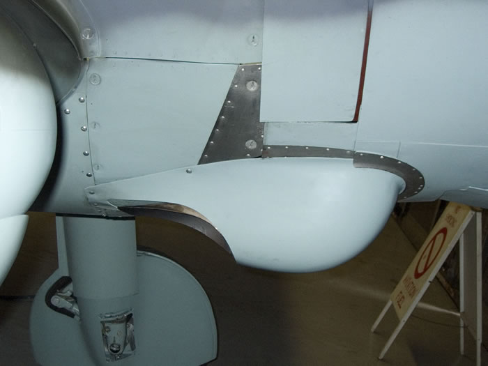

Suite et fin du montage du "carénage ventral"
collage abondant à la cyano + masticage et ponçage
une fois la mise en croix effectuée, un bout de tube de 1mm sera inséré sous le carénage et dépassera d'1 mm ou 2
j'avoue ne pas savoir ce que c'est précisément, mais il est présent sur le H75 de Duxford que je prend comme modèle pour le détaillage
l'orifice de vidange des réservoirs, situé un peu plus loin dans l'axe, sera également réalisé en tube
poursuite du travail sur l'intrados
accentuation légère des lignes de structure
concernant les équipements des mitrailleuses d'aile, je me demande si les bossages placés derriere ce qui semble être les orifices d'éjection de douilles, sont réellement présents sur l'avion.
Je n’arrive pas à en distinguer sur les photos que l'on peut trouver sur le net eu dans le DOCAVIA

Re: CURTISS H75 A3 1/32 AZUR
le tube sortant du carénage est spécifique à l'avion de Duxford.
Il y a bien un tube en dessous du carénage, mais qui fait un coude pour remonter dans le fuselage, c'est la canalisation qui va au robinet 4 voies
situé à l'avant. Mais ce n'est pas visible.
Les bossages en arrière des trous d'éjection carènent les vis (et leur écrou de blocage) de réglage en site des mitrailleuses mais ne semblent pas présentes
sur les Hawk français.
Si tu ne gardes pas les bossages, tu seras bon pour faire les écrous et les vis qui en dépassent.
EDIT: les bossages n'existeraient que sur les ailes à 2 mitrailleuses(1 à D et 1 à G) des H75 A1
Bon montage!

merci Yan
merci Waroff de tes conseils, une fois de plus précieux et précis.
au point où j'en suis, ayant du profilé hexagonal, je vais tenter les vis de réglage et leurs écrous !!!
de la sueur en perspective !
....et merci Didier
....et merci Didier

tcherno81 a écrit:
J'ai eu également des problèmes, mis en évidence sur la mise en croix "à blanc".
le premier, dû au dièdre de 6° des ailes (que j'ai formé puis consolidé avec un renfort collé sur l'intrados - pas de photo dispo pour l'instant) m'a obligé à "charcuter les extrados" car de fait, le fuselage ne trouvait plus sa place !
le problème vient d'une mauvaise section du fuselage au niveau des ailes. Elle s'élargit trop en bas au lieu de se rétreindre.
En reprenant la forme à l'eau chaude, on a moins de matière à raboter aux extrados, en fait il faut faire en sorte que ça s'ajuste tout seul.
voir là http://lapatrouillesimple.forumgratuit.org/t101-p36-le-curtiss-model-75
Voici l'avant du fuselage, "pincé" dans sa partie basse après découpe du capot armement supérieur. Un peu d'eau bouillante, un peu d'effort et hop!....
Au final, l'aile prend place "naturellement". Sur toutes les photos de la dernière page, la maquette à ses ailes montées à blanc, juste emboîtées.
