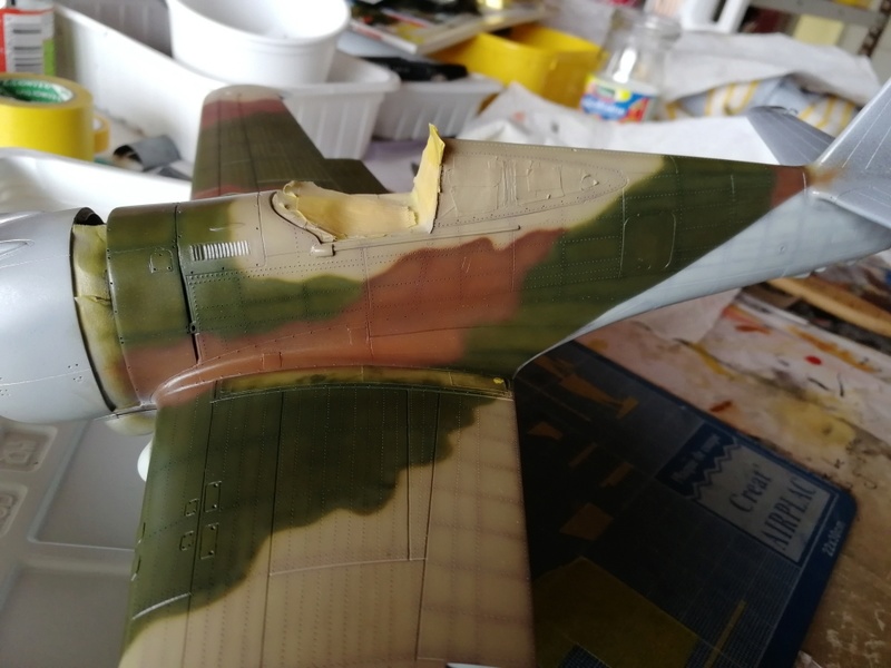

Merci David
J'ai foiré le remplissage des panneaux en y allant un peu fort sur la couche de peinture
les lignes de structure ont disparu !
j'ai du reprendre tout ça !
il reste des zones ou le trait est un peu forcé, mais je ne touche plus à rien pour l’instant sur ce camouflage car des reprises seront surement à refaire à droite à gauche avec toutes les opérations restant à faire d'une part et, d'autre part, les jus et pigments à venir vont aplanir les contrastes.

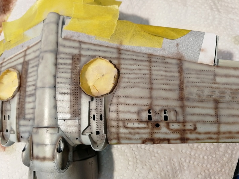

Message par tcherno81 le Dim 1 Avr 2018 - 16:13
grand à tous,
comme dirait Michel Jonasz : "du blues du blues du blues"
tout est dans le bleu aujourd'hui
première couche terminée non sans quelques pétouilles (pas visibles sur les photos) !!!
pas grave on va réparer plus tard
sur le fuselage le bleu couvre une bonne partie sur l'arrière :
peinture avec patafix:
vue d'ensemble de l'intrados:
à venir post-ombrages des lignes en bleu/marron

Message par Canard le Dim 1 Avr 2018 - 18:40
Beau pré-ombrage !

Message par Marco30900 le Dim 1 Avr 2018 - 23:55
Sacré boulot que ce pré-ombrage...tu dois avoir l'index ankylosé, non?!!??
Gaffe à la Patafix quand même, ne la laisse pas trop longtemps en place, elle laisse vite des traces grasses...
Bravo et bonne continuation !!
