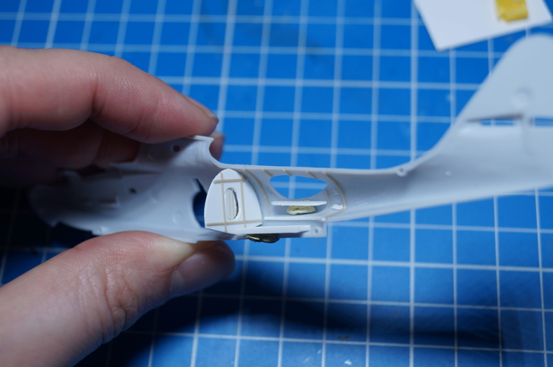

Message par HugoTM le Dim 5 Mar 2017 - 10:36
Bonjour à tous.
Beaucoup de temps consacré à piocher et étudier des photos.
Du coup, quelques incohérence constatées entre la maquette et l'avion d'origine :
- l'excroissance radar au-dessus du cockpit est absente du kit - ça va être sympa à scratcher scratch
- les échappements de la boîte sont caractéristiques de la version 6 du Cat, pas de la version OA-10A. Ce sera à modifier.
En attendant, petit travail de cloisonnement du compartiment mitrailleur, qui sera bien visible.
Prise du profil de cloison :
Carte plastique fromage blanc et légère gravure à la pointe sèche :
Résultat final à blanc :
La suite : s'attaquer au plancher.
Cheers

Message par titelouze le Dim 5 Mar 2017 - 10:38
Oh !!!
Mais que c'est pas con du tout cette astuce pour prendre le profil du couple !!!
T'as pas de problème "d’élasticité" avec le fil de cuivre ?

Message par HugoTM le Dim 5 Mar 2017 - 10:47
titelouze a écrit:Oh !!!
Aucun problème : choisir un fil suffisamment solide pour "tenir" le profil, mais assez souple pour être travaillé.
J'ai trouvé cette astuce en parcourant les post du forum consacrés au Cat : http://fighters.forumactif.com/t75424-airfix-consolidated-catalina-172-maj-photos-du-25-01?highlight=catalina
Nombre de messages : 1845
Points : 5804

Message par moi le Lun 6 Mar 2017 - 11:13
Superbe déco bien colorée. Je valide Wink
L'idée du fil maléable pour prendre les coupes de fuselage est très bonne!!
Par contre tu arrives à le conserver en 2D, dans le plan du couple à copier? Il y a le risque que ça gondole et que le report sur la carte soit imprécis.
L'hiver vient.
Nombre de messages : 7146
Points : 17069
En cours Re: [ex-concours hydravions] PBY-5A Catalina version OA-10A (1/144 Minicraft)
Message par HugoTM le Lun 6 Mar 2017 - 12:23
Effectivement c'est un peu imprécis. Rien de dramatique toutefois.
J'ai fait plusieurs essais avant d'avoir un profil à peu près satisfaisant. A ma décharge, c'était une première tentative.
Et puis j'ai pris un peu de marge sur la découpe, pour affiner par ponçage - ce qui a pris un peu de temps.

Vu des sortes d'étagères sur les photos ? allez zou :
(evergreen et papier cartonné)
On ajoute une bonbonne tellement surdimensionnée qu'il faudra la refaire :
Allez, photos à blanc :
