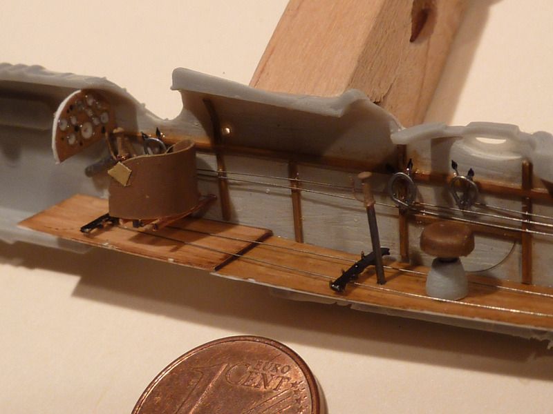

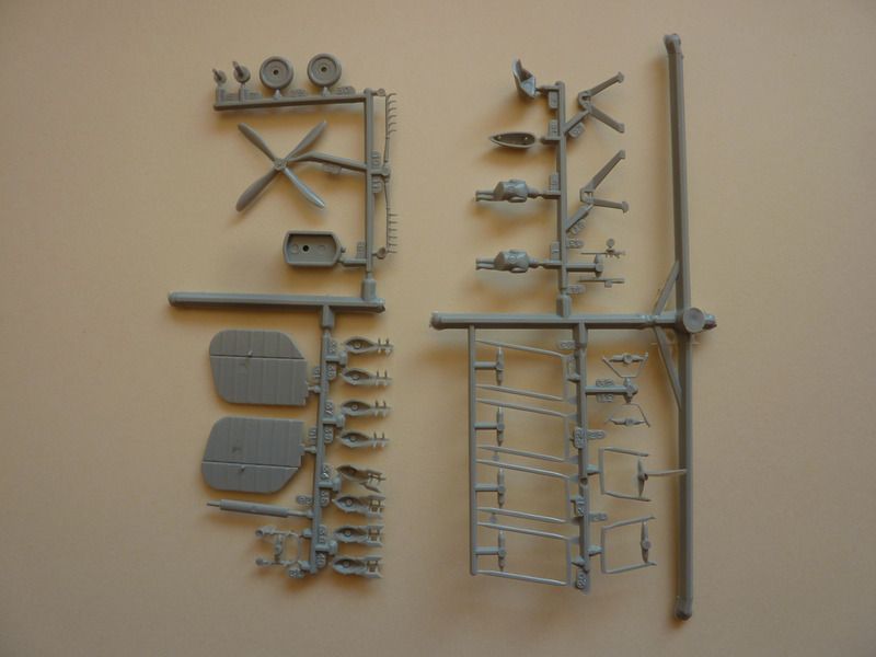

Présentation du DH.4 de Airfix :

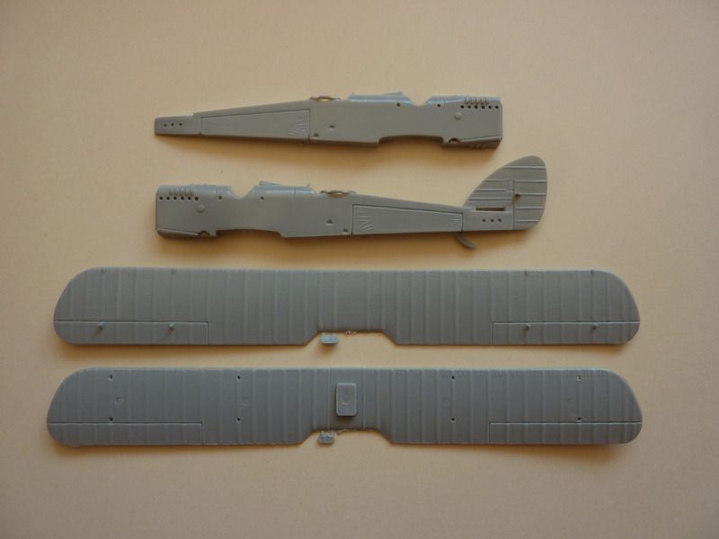

La boîte date de 1987, mais les moules sont certainement plus anciens.

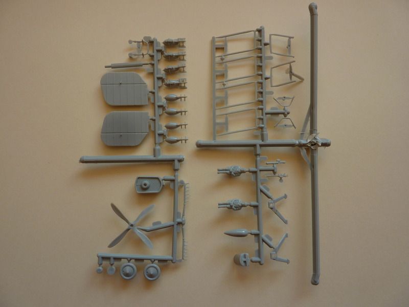

Le contenu, les pilotes resteront accrochés à la grappe, les sièges seront refaits car faux et je ne mettrai pas les bombes :

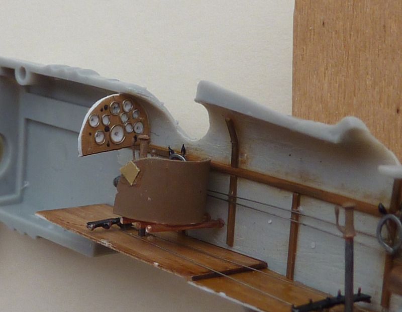

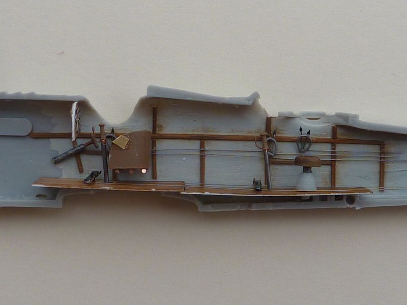

Les nervures sont légèrement accentuées et seront affinées, l'intérieur sera entièrement revu :

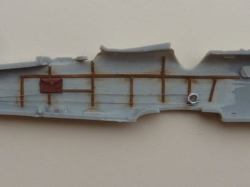

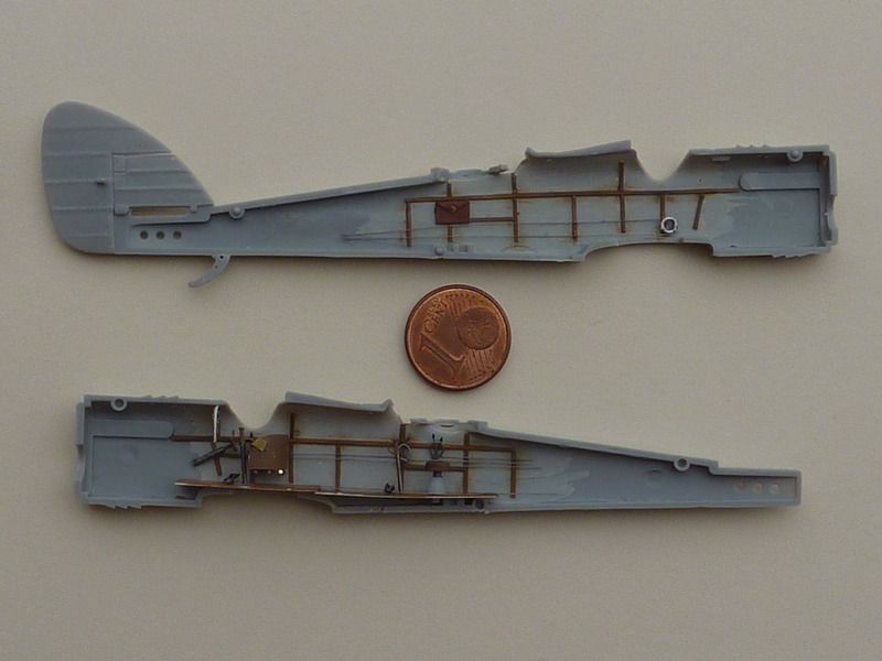

L'intérieur du fuselage, selon plans et photos est refait en totalité, et des percements sont faits dans la béquille de queue :
Je rappelle que nous sommes au 72ème ...
De l'autre côté, la sacoche de l'observateur :
Et le tableau de bord du pilote :

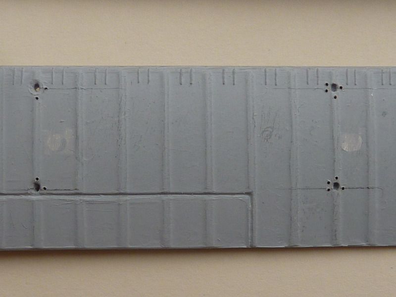

Après avoir rebouché les "trous" de l'injection, une première couche d'apprêt a été appliquée, puis j'ai percé pas moins de 80 trous pour les anneaux, autour des mâts et sur le fuselage pour le haubanage.
Je ne suis pas levé ce matin à 5h00 pour accomplir tout ce travail, j'ai débuté il y a près d'un mois, et je vous ferai partager les étapes à venir ces prochains jours.

Comment as-tu confectionné la sacoche ? bande-cache ?

La sacoche est tout simplement réalisée avec de la feuille de plomb (entourage de bouchon de bouteille de vin ou champagne), puis repliée.

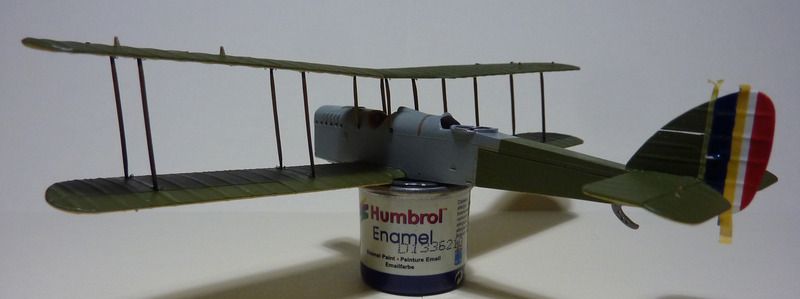

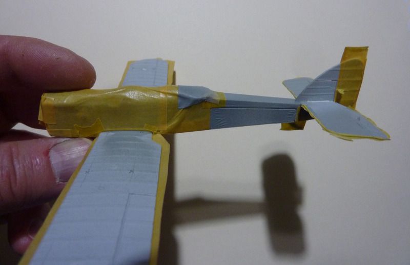

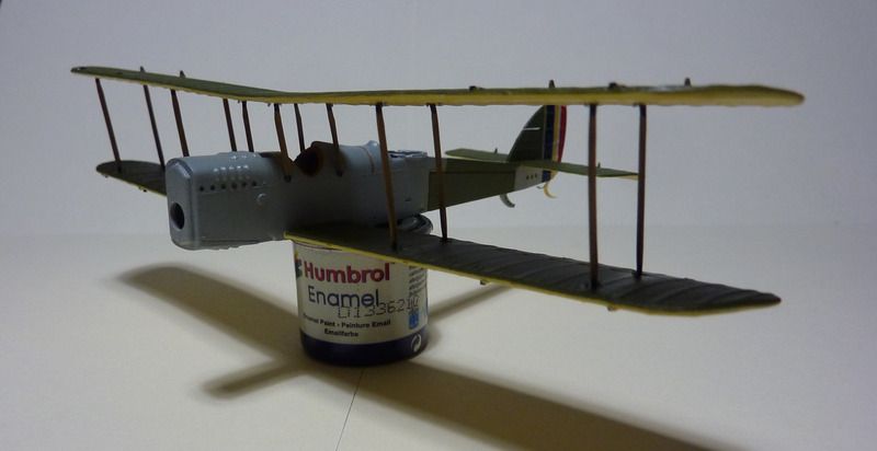

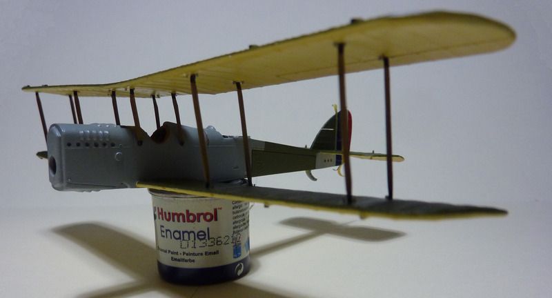

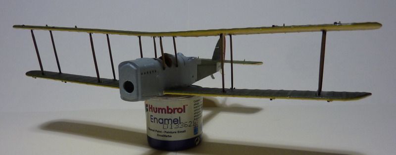

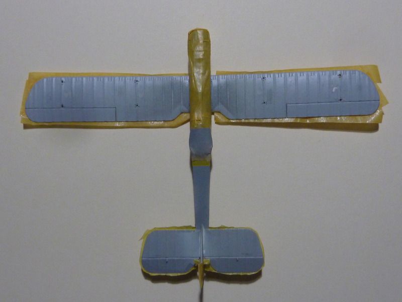

Je continue, dans ma lancée, avec la peinture.

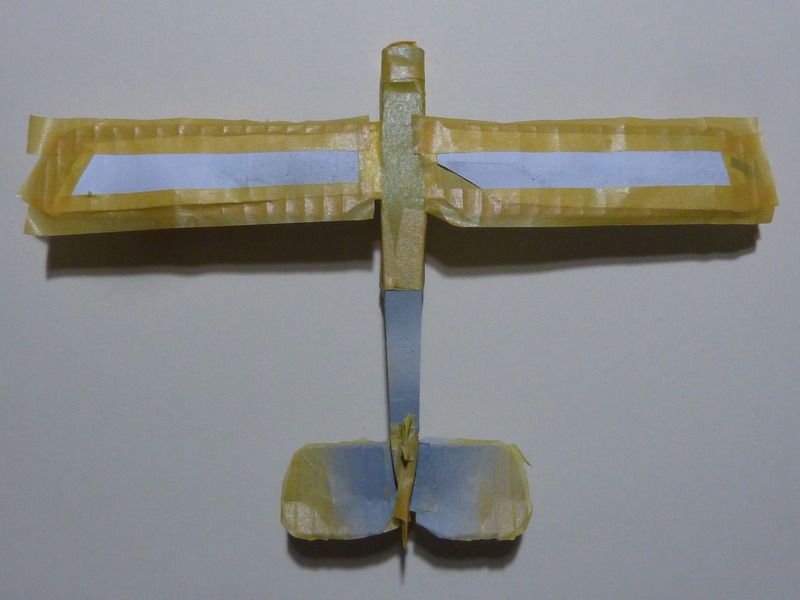

Après avoir peint l'intrados des ailes, une partie du dessous du fuselage et l'empennage, couleur "Lin Mât", je masque pour peindre l'extrados, le fuselage et la dérive.
Toute la peinture est terminée, un "Gris Mer Moyen" pour l'avant du fuselage et un "Vert Forêt Mât", avec une petite bande marron entre le poste de pilotage et celui de l'observateur.
J'ai rajouté des poulies sur les ailes supérieures, ce qui permettait de faire passer les câbles pour l'action des guignols des ailerons.
J'ai également collé des micro-tubes (longueur 1,5 mm) sur le bord d'attaque, deux de chaque côté, pour le guidage de ces câbles (peu visibles sur les photos).
Les anneaux au pieds des mâts étaient mis en place avant le collage des ailes.
Il est plus simple de peindre la dérive que d'utiliser les décals.
D'abord car il faudrait découper l'emplacement du guignol, ou couper le guignol, collet le décal puis recoller le guignol !
Et la jonction entre les deux côtés n'est pas toujours parfaite et peut se plisser.
A bientôt pour la phase "Haubanage" !!!

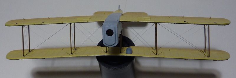

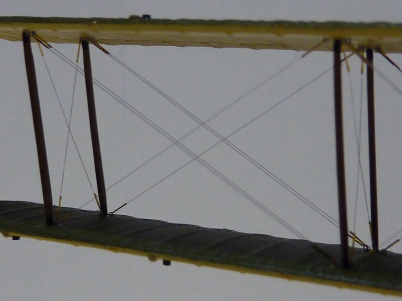

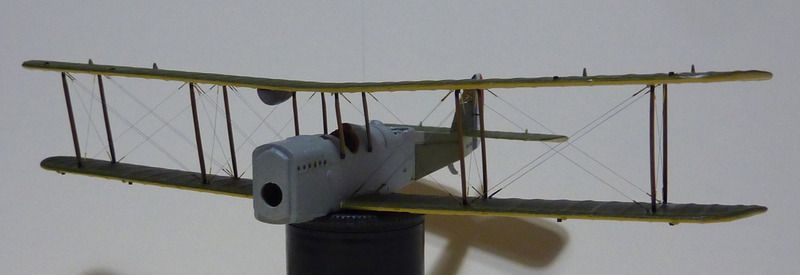

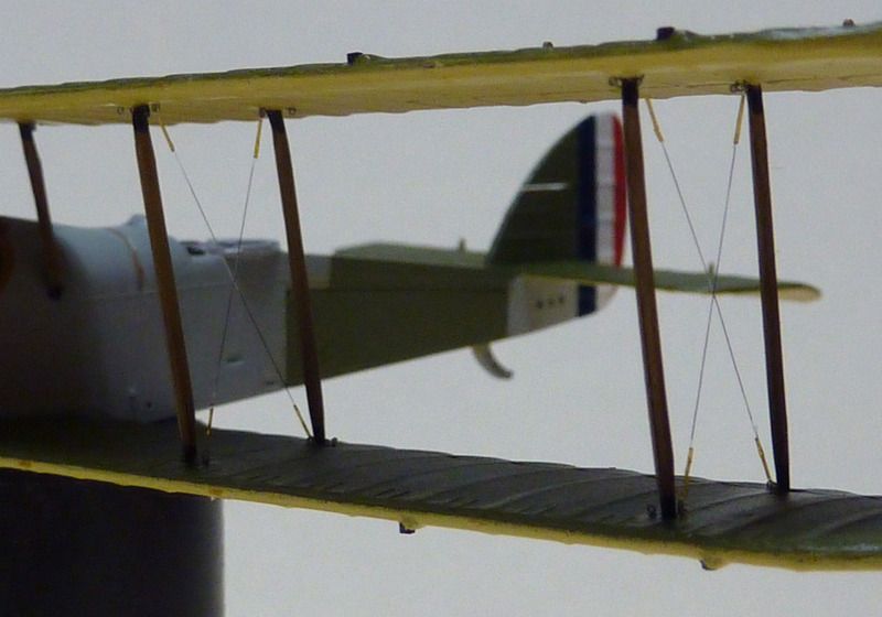

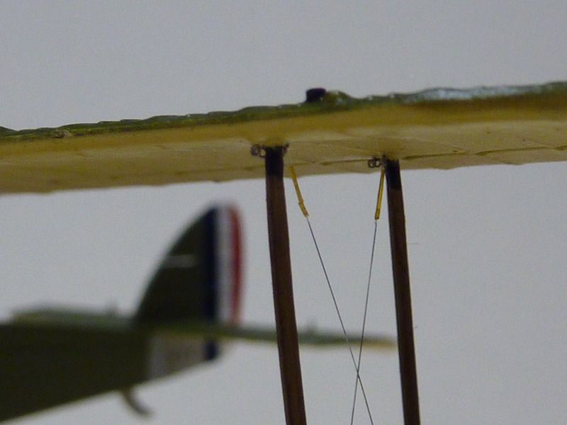

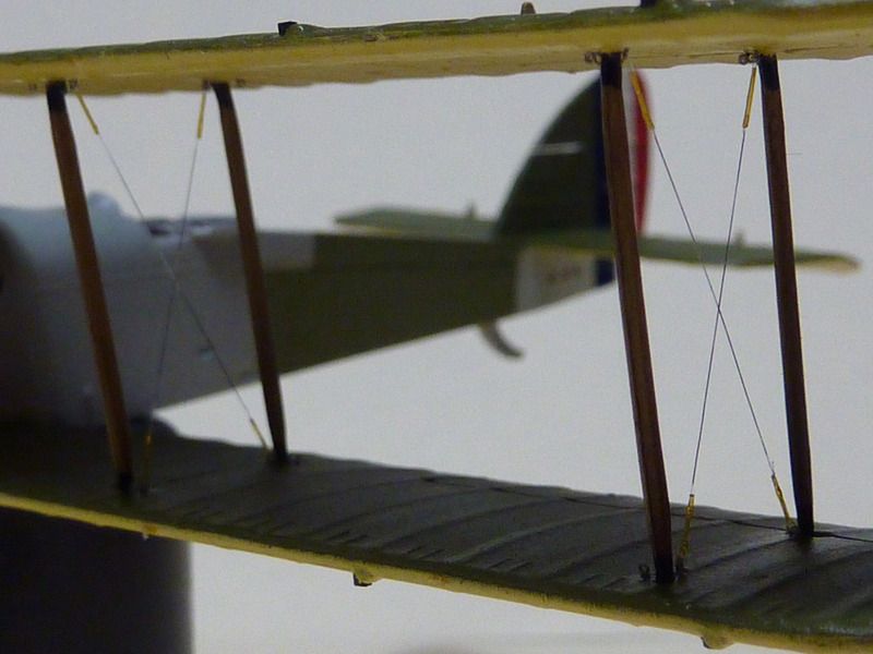

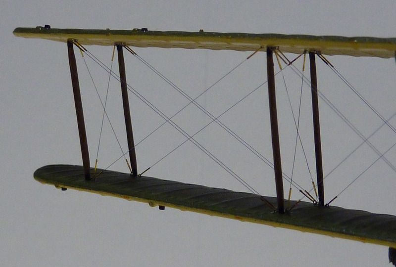

La nouvelle étape est la pose du haubanage.
Il est conseillé d'avoir une certaine méthodologie pour le poser correctement.
Personnellement, j'attaque par les "câbles" entre les mâts parallèles au fuselage, et de celui-ci vers les saumons.
Quelques pour mieux comprendre :
On peut voir les anneaux en attente pour les "câbles" entre les mâts, perpendiculaires au fuselage.
Dans le cas du DH.4, pour un mât, deux câbles partent de l'extrados de l'aile inférieure, près du fuselage, vers l'intrados de l'aile supérieure, et un autre câble le croise en passant entre ce deux.
Les tendeurs, ou ridoirs, sont représentés par des micro-tubes de 0,2 mm de diamètre et longs de 2,5 mm.
Tous les câbles sont posés après plusieurs heures de boulot et de longues minutes d'apnée Laughing
Je vais ensuite mettre ceux longeant le fuselage pour les commandes de l'empennage.
A bientôt

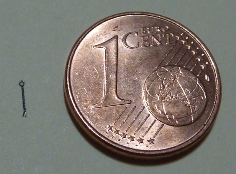

J'ai une petite question!
Quel type de fil métallique utilises-tu pour fabriquer les anneaux?
MS-505
Nombre de messages : 1850
Localisation : Genève-CH
Points : 5523
Re: Airco DH.4 Airfix 1/72ème
Message par Philippe MORETTI le Jeu 9 Mar 2017 - 22:13
Merci à tous pour vos commentaires.
Pour MS-505, les anneaux sont faits avec du fil Coaxial (du fil d'antenne).
En ouvrant la gaine, il y a une tresse de fils dont le diamètre de chacun doit avoisiner 0,1 mm.
Je coupe un morceau d'environ 2 cm de long, le plie en deux, fais glisser un foret de 0,3 mm de diamètre au milieu, pince de ma main gauche les extrémités du fil (je suis droitier), et je tourne mon foret de l'autre main.
Une torsade se crée et l'anneau se fait autour de ce foret.
Il suffit de couper la partie torsadée, selon l'endroit où l'on veut placer cet anneau, (dans un fuselage = pas la peine, dans une aile = gérer la profondeur sans la percer de part en part).
Voila ce que ça donne :
