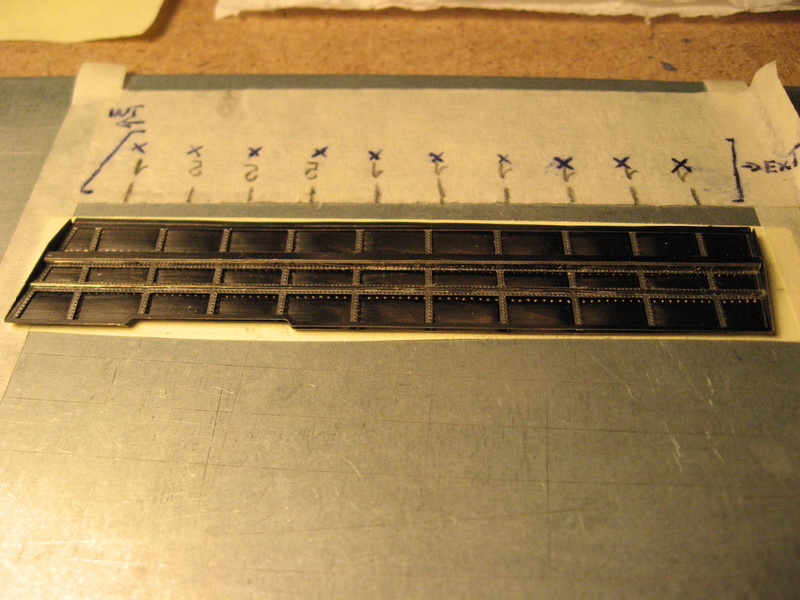

Message par BERNARD le Sam 15 Avr 2017 - 23:11
Bonsoir à tous
La structure du volet est posée; les bavures de cyano éliminées
Début pose nervures Pas confortable ;sur cette pièce brillante ; de vérifier que chaque nervure soit bien perpendiculaire, bien assise, bien dans l'axe........j'en ch...

Message par BERNARD le Lun 17 Avr 2017 - 23:13
Bonsoir à tous
Les nervures du volet D en place
Elimination , délicate, des bavures de cyano......
....parfois, une nervure cède, il faut recommencer
Les 5 passages de tourillons sont rerereretestés
Le volet D est terminé
Face ext
Face int
Au tour du volet G
Traçage des lignes de rivets
La 1ere ligne rivetée et confirmée

Message par BERNARD le Mer 19 Avr 2017 - 23:22
Bonsoir et merçi à tous
Après le rivetage horizontal; le rivetage vertical du volet G
Les lignes de rivets vues de l'intérieur
Pliage des nervures de rive
La structure interne du volet G est posée
Début dégrappage des nervures G
Après "pliage/pressage"/ébavurage, les nervures sont identifiées

Message par BERNARD le Sam 22 Avr 2017 - 23:28
Bonsoir à tous
Pose du longeron auxilliaire
Elimination des bavures de cyano
Ajustage du longeron principal
Pose d'icelui
Confirmation de la montabilité des cinq tourillons
La montabilité de chaque nervure est testée
Les nervures testées et celles à tester
Début pose des nervures

Message par BERNARD le Lun 24 Avr 2017 - 23:10
Bonsoir à tous
Merçi les gars
Les nervures volet G posées
Début du long travail d'élimination des bavures de cyano
Parfois, une nervure cède........ Il faut recommencer
Ebavurage terminé
A suivre
