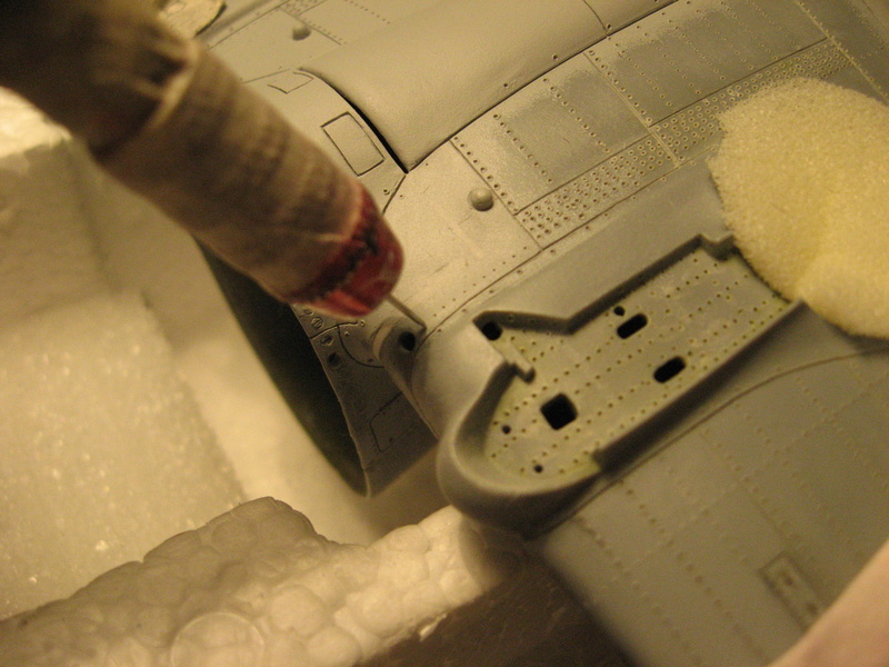

Message par BERNARD le Mar 13 Fév 2018 - 23:16
Bonsoir à tous
Merçi Yan
mdr2Michel ! mais la pente et glissante
Le rivetage BF Karman G en cours de réfection
Reprise de tous les rivets dans la zone "polluée" du plan G
Le ciel vous tienne en joie
BERNARD
BERNARD
Nombre de messages : 2271
Points : 9844

Message par BERNARD le Mer 14 Fév 2018 - 23:21
Bonsoir à tous
Merçi P40HOMME et Ernst pour votre interet
Comme je l'ai expliqué précédemment, les trous de rivets de bouchent tout seuls
Avec le temps et les manipulations  ,les micro collerettes de plastique ceinturant les trous ont tendance à recouvrir ces derniers , simulant de façon satisfaisante le bombé des tetes de rivets
L'extrados D avant restauration du rivetage
Travail en cours
Restauration effectuée
L'intrados avant traitement
Nettoyage au stylo fibre de verre des zones "polluées"..........
......... Et reprise de tous les rivets
Le joint inférieur du fuselage et retraité au surfacer
