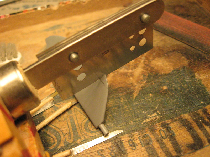

Message par BERNARD le Mer 14 Mar 2018 - 23:26
Bonsoir à tous
Le CORRECTEUR ( et non compensateur) gouverne D désolidarisé
Plans fixes et gouvernes sont repérés par code couleur pour ne pas me mélanger les pinceaux
Etude fabrication du guignol de cde correcteur gouverne D
Perforation des passages de cables de cde correcteurs
Validation du diamètre des passages de cable avec cable "outillage"
A suivre.....
BERNARD

Re: AZUR 1/32 CURTISS H75 A3 Phase II
Message par BERNARD le Mer 14 Mar 2018 - 23:40
La suite
Fabrication des guignols
    Mise à dimension
   Mise en forme
Iceux terminés..............
.......et stockés avec la matière première pour la fabrication des cables de cde
L'atelier au soir du 14 Mars 1938.........
Le ciel vous tienne en joie
BERNARD
BERNARD
