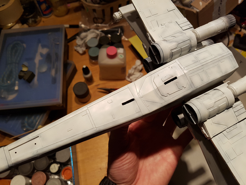

Question aux utilisateurs d'aérographes : J'aimerai savoir quelle(s) couleur(s) vous utilisez pour faire vos pré-ombrages sur des maquettes qui vont être peintes avec des couleurs claires type : blanc / blanc cassé / gris très clair ou jaune svp
Sous le blanc, j'ai hésité entre le noir et le gris foncé (tamiya dark gray) pour pré-ombrer une vieille maquette de X-Wing AMT/ERTL.
Finalement j'ai choisi de faire un test avec un pré- ombrage grossier au Tamiya Dark Grey pour tester, pensant que ce serait plus facile à estomper que du noir.
J'ai ensuite passé une couche de Vallejo Air "Insigna White" par dessus mon pré-ombrage et voilà le résultat :
Est ce qu'un pré-ombrage à base de noir aurait été mieux à votre avis ?
J'ai aussi une vieille maquette de 109 E au 1/32 en attente de peinture et je ne sais pas trop quoi utiliser pour préombrer sous le jaune du capot moteur...
Le noir ne va-t-il pas être très difficile à couvrir (sachant que je n'aime pas les weathering trop appuyés sur les maquettes d'avion.)
Merci d'avance de vos avis et conseils !

Ça me parait plutôt pas mal ce que tu obtiens avec ton gris plutôt qu'avec du noir ... perso, ça me parait tout bon ! Quand j'ai ce genre de doute, je fais des tests sur ma maquette "mule" et il m'arrive d'utiliser des teintes diverses (gris, noir bien sûr mais bleu et marron aussi) ...

Aucun préombrage n'est bien ou mieux à nos yeux: il faut que ce soit bien à TES yeux.
A titre pratique.
Plus la peinture est claire, plus le préombrage doit être clair (s'il existe, cette technique comme toutes les autres de nos techniques de patine ne sont que FACULTATIVES)!
Gare au noir sous le blanc, au sepia sous le blanc, et toute autre couleur flashy sous le blanc.
Plus c'est clair, plus le préombrage doit être effectué dans un "ton" proche du "ton" de la peinture finale. (on ombre, on ne dénature pas!) Le noir sous du jaune est mortel pour le jaune!
Un jaune?? un préombrage en Orange clair ou en jaune d'oeuf (sur une sous couche blanche pour avoir un jaune vivant)
Un rouge?? un préombrage en rouge brique, ou cramoisi (sur une sous couche jaune, pour avoir un joli rouge claquant et pas rosé)
Et coatéra.. Et comme dit Erik: Vive la mule!! Des essais, des essais (comme les blacks contre la France)
Si ca peut nourrir ton processus d'évolution!
