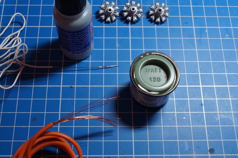

Mais poursuivons sur les moteurs :
Voile d'alu et contraste avec la teinte "Magnesium" de Metal Color (le Dark alu était sympa aussi mais sur ces toutes petites pièces j'ai préféré forcer le trait). Les tiges sont en gris légèrement bleuté.
Ensuite, le scratch : 2 épaisseurs de fil métallique. Le fil "épais" dans le même gris que les tiges, l'autre en vert clair.
On repère le diamètre de l'anneau : 5 mm, on trouve un pinceau dont le manche a le bon diamètre, on enserre :
Bon en fait je n'ai pas coupé sur le manche : on retire le manche et on coupe dans l'axe avec la pince à photodécoupe. Ça donne :
Et on colle.
Ensuite, les petits câbles. Comme c'est peint à la humbrol, séchage toute la nuit, pour on découpe à une longueur de 4,5mm
Il en faut 18 par moteurs
La moitié de ces tiges est recourbé juste à une extrémité
On baigne légèrement de cyano aux 2 bouts, et on pose :
Zoom :
Petites reprises de couleur à prévoir.

Plus que la corde à piano, je préfère faire ça en étiré ou profilé plastique (plastruct fait des carrés et ronds en 0.25mm qui valent largement de l'étiré par leur régularité de diamètre).
Le collage par capillarité avec de l'extra fluide est bien plus facile qu'avec la cyano, et plsu solide.
Yan: du plastique de 0.13mm, ou approchant, on en trouve partout autour de soi: pot de fromage blanc, emballage de patisserie...etc.
Et pour aller dans le sens de la dernière remarque de Arnaud, c'est bien ce que je reproche en général à la photodécoupe. Dans bien des cas ce qu'ils proposent peut être fait en mieux avec un peu d'observation des photos et un peu de plastique. Certains éléments sont indispensables en photodécoupe (tableau de bord...etc), d'autres ne sont là que pour remplir la planche et justifier le prix.
