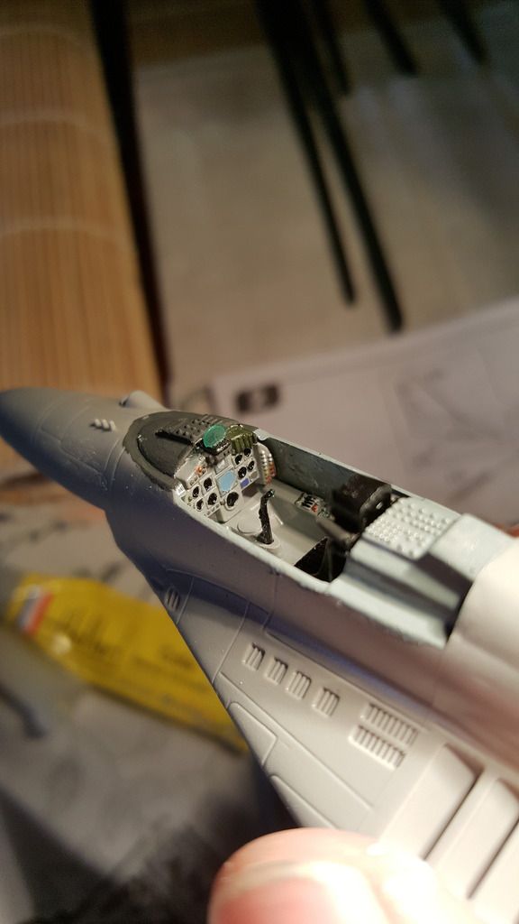

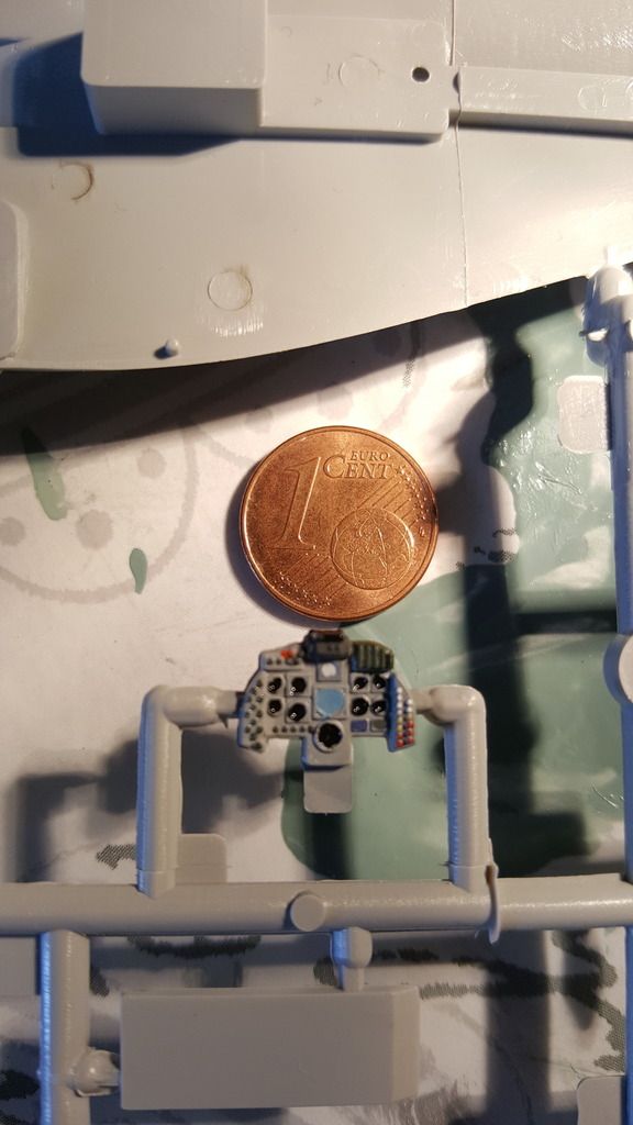

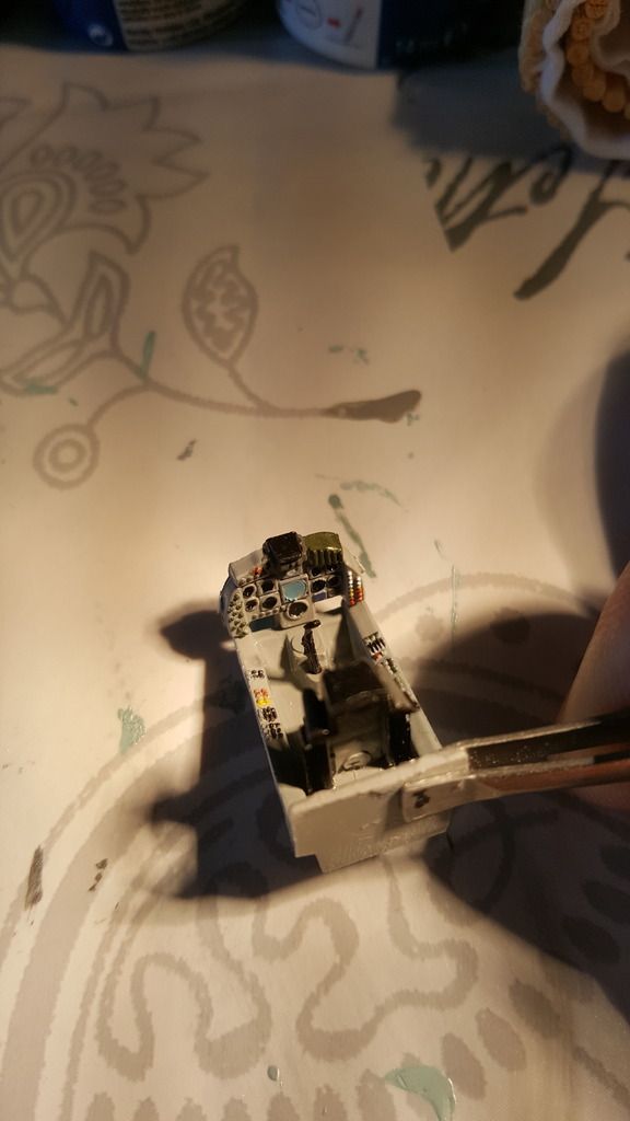

On commence bien sûr par le cockpit avec le siège, tableau de bord, palonier... :
Je me suis fait plaisir sur le tableau de bord, il est bien détaillé donc jai voulu lui donner de la couleur, toutefois il ne correspond pas, il me semble, au vrai tableau de bord du Mig-29, donc j'ai mixer plusieurs photos pour arriver à ça.
J'en suis bien content, ça donne une petite touche de couleur sans en foutre de partout. Faudrait peut etre que je rattrape le bleu ciel au centre... Confused

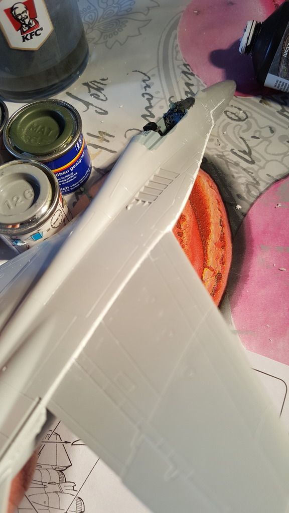

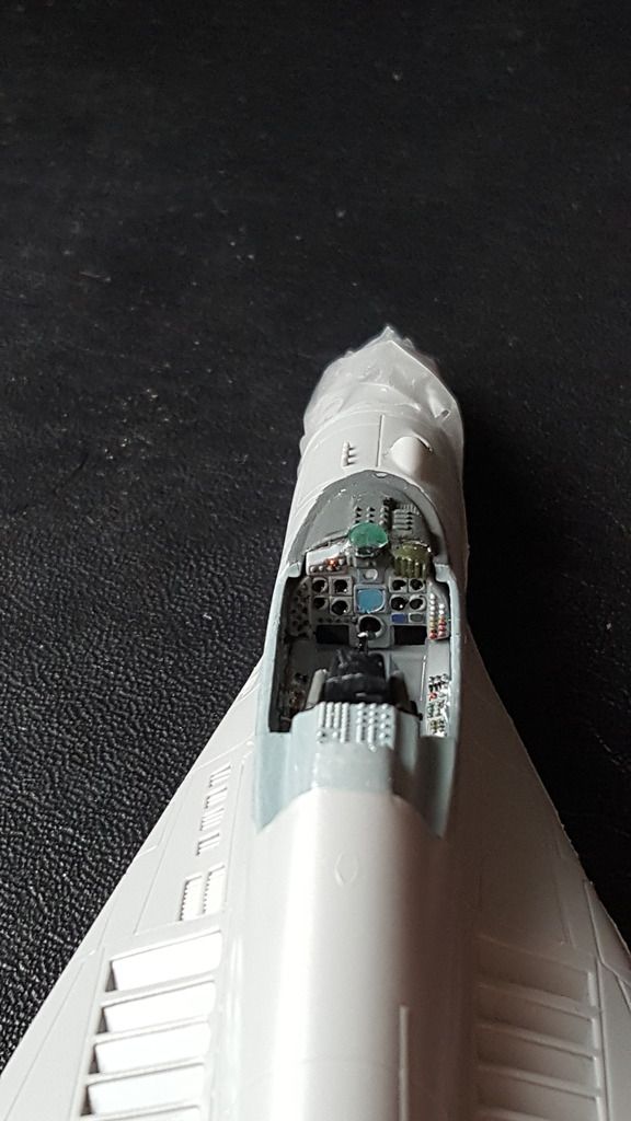

Ensuite installation de tout ça dans la partie supérieur du fuselage :
Me suis tapé un délire, j'ai voulu lui monter un HUD, mais très difficile vu la taille de lui donner la forme exacte du vrai HUD. Ensuite j'ai pris un vert très dilué ( humbrol 88 si je me rapelle bien ), une micro goutte de colle dessus et je l'ai déposé sur le support.
Bon on est loin de la réalité certes mais ça ajoute des détails, et dans tout les cas ça rend mieux que si j'avais fait tout noire avec deux points blanc sur le tableau de bord comme stipulé dans la notice Wink

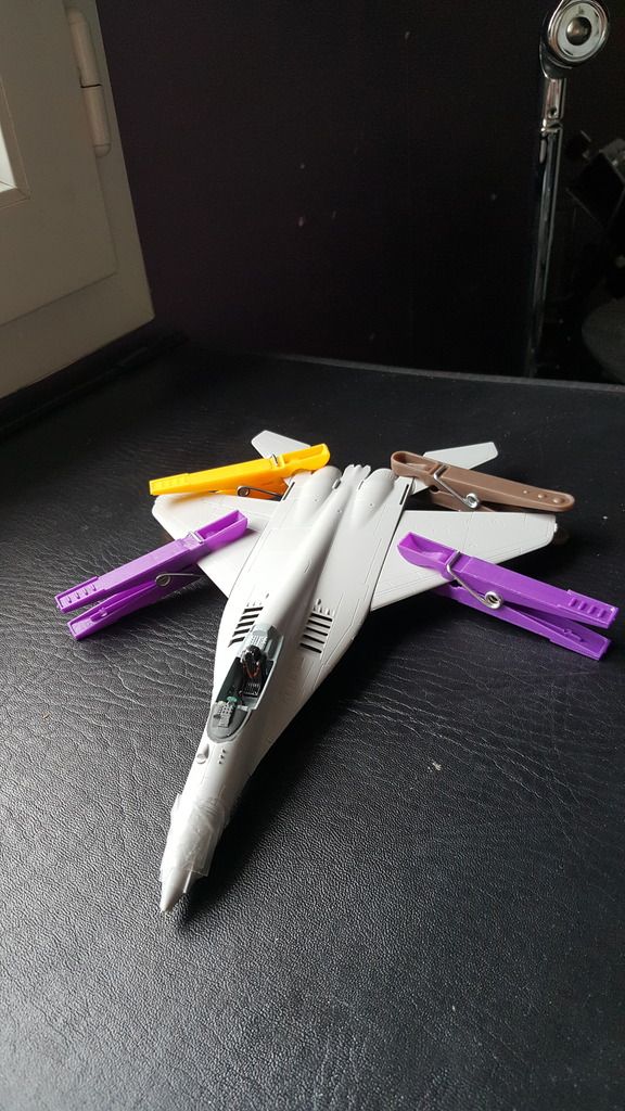

Ensuite on colle le fuselage et on le maintient avec les pinces à linges !
J'ai du utiliser du scotch pour le bec, aucune pinces à linge ne tenaient... Au bout d'un momant j'en ai eu plein le *** de voire des pinces à linges s'envoler un peu de partout dans l'appart du coup jai sorti le rouleau de scotch et hop! terminé ! Mr. Green

Chouette boulot sur pit, ça donne bien la micro peinture
Ah !! les pinces à linges !! mon chat adore quand j'essaye d'en mettre......

C'est vrai que les pinces normales ou à linge, parfois c'est du sport à mettre en place. Le scotch et la bonne solution.

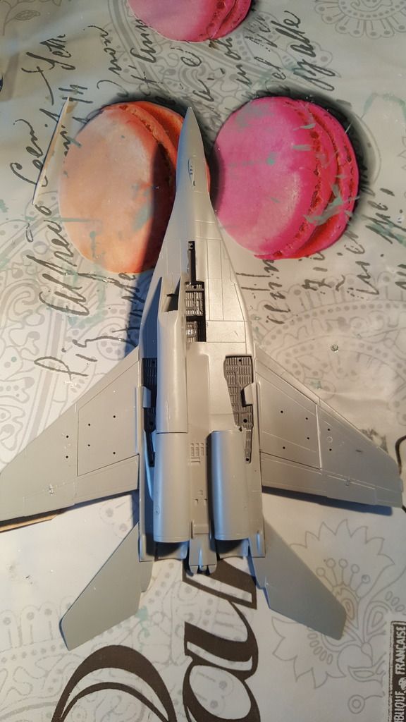

Ben j'ai pas avancer des masses enfaite :

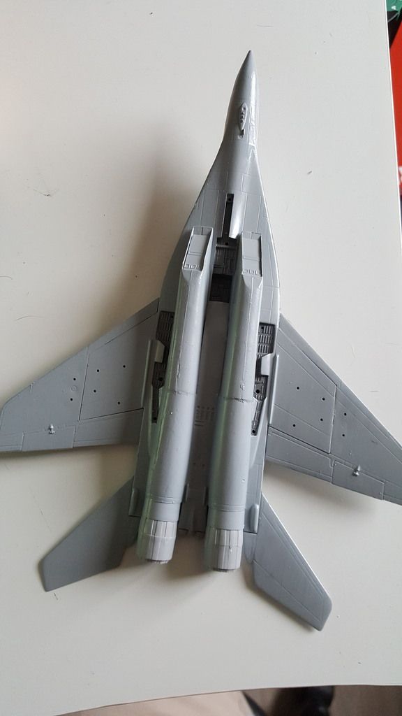

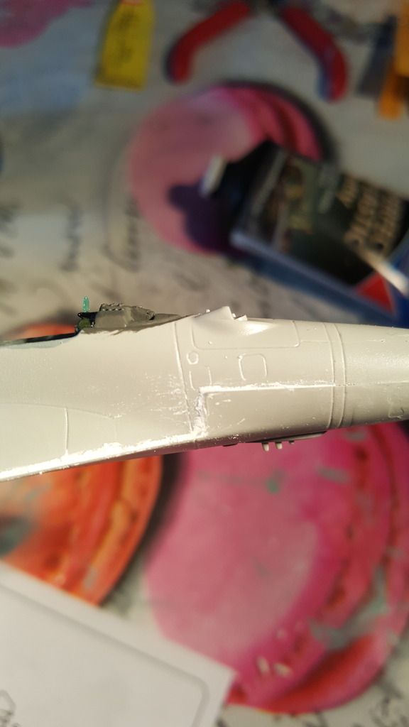

Pas mal de mastique en différent point, Les pièces ne sont pas aussi propre que le rafale de chez Revell précédemment monté... Neutral
Peinture de l'emplacement du train de roue et ajustement/montage/mastiquage des turbines
Peinture du dessous de l'avion.
J'étais fatigué et pas précis du tout donc j'ai préféré arrêter et hier soir j'ai pris une belle charge Mr. Green  donc je comate un peu aujourd'hui, ça ira mieux demain Wink
Edit : Malgré tout je suis assez content de cette peinture, elle était très liquide et j'ai pas trop l'habitude, on voit bien les gravures, je me tâte à laisser comme ça ou à passer une deuxième couche scratch

rien de bien méchant et facile à récupérer

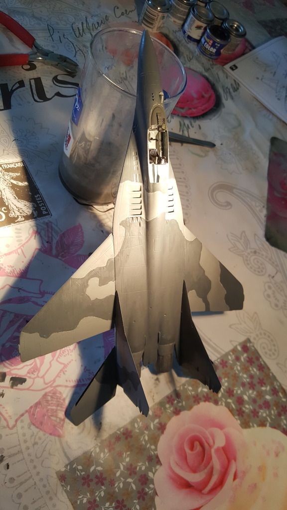

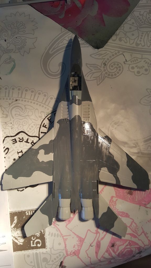

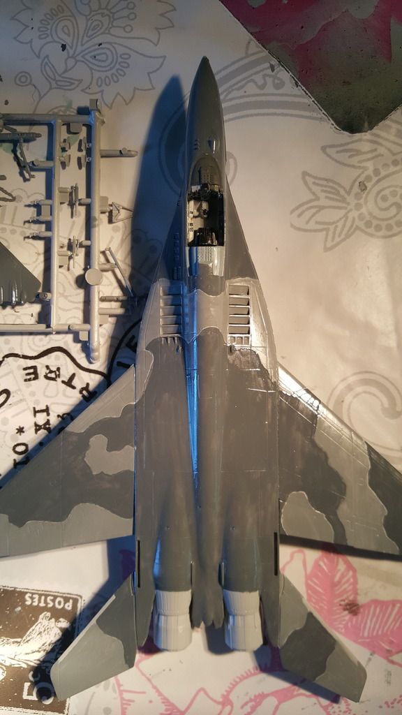

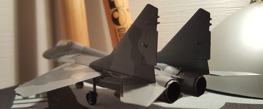

Aujourd'hui je me suis attaqué à la peinture de l'appareil.
D'abord le gris le plus foncé :
suivi du plus clair :

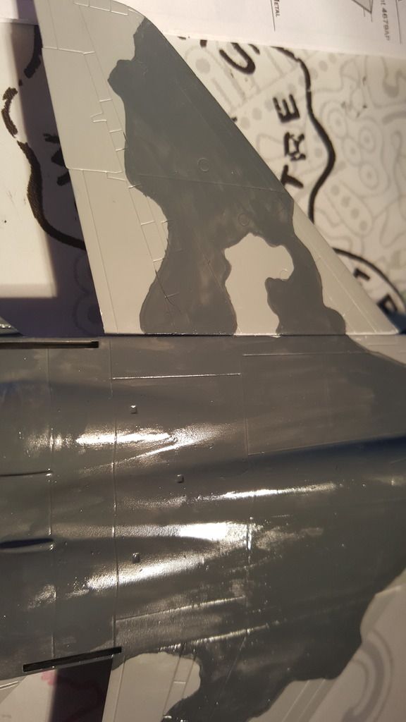

Je ne voulais pas faire une couche de clair complète pour ensuite passer le camouflage plus foncé par dessus, créant de se fait un nombre important de couche et remplissant les creux, empêchant de faire couler le jus. J'ai bien fait ?
Alors évidemment ils y'aura une deuxième couche, on voit bien que le tout n'est pas très homogène et le tracé assez maladroit :

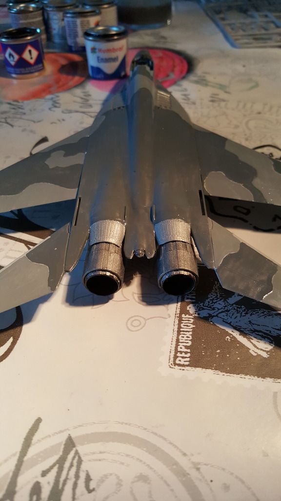

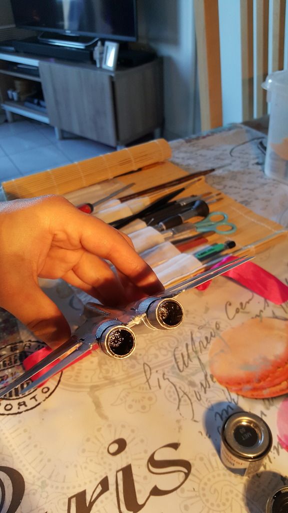

Puis les réacteurs :
c'est peut être un peu clair, j'aurai du mélanger avec du noir mat, style 90/10.
C'est d'ailleurs ce que j'ai fait pour l'intérieur des réacteurs, mais là c'est plutôt 30/70.

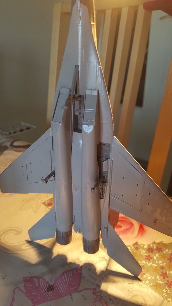

Allez aujourd'hui on avance un peu !

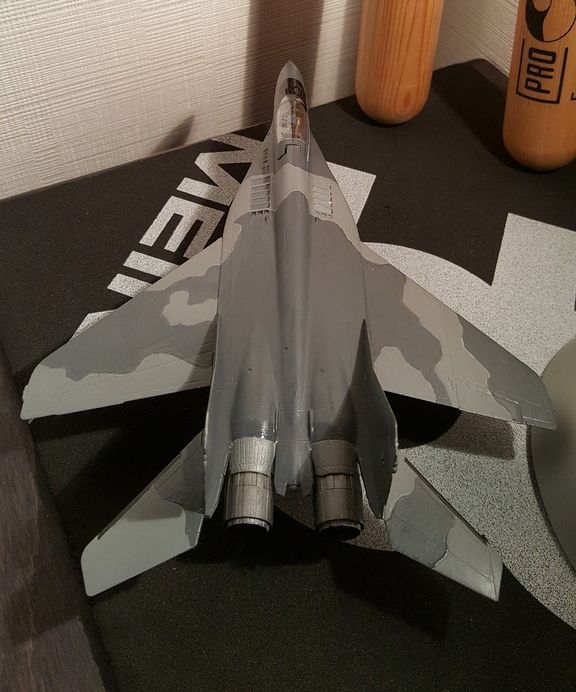

C'est parti pour la deuxième couche ! mais je n'ai pas fait la délimitation du camouflage, je le ferai juste après avoir checké que la peinture est nickel partout.
Au passage j'ai posé les deux dérives  drunken

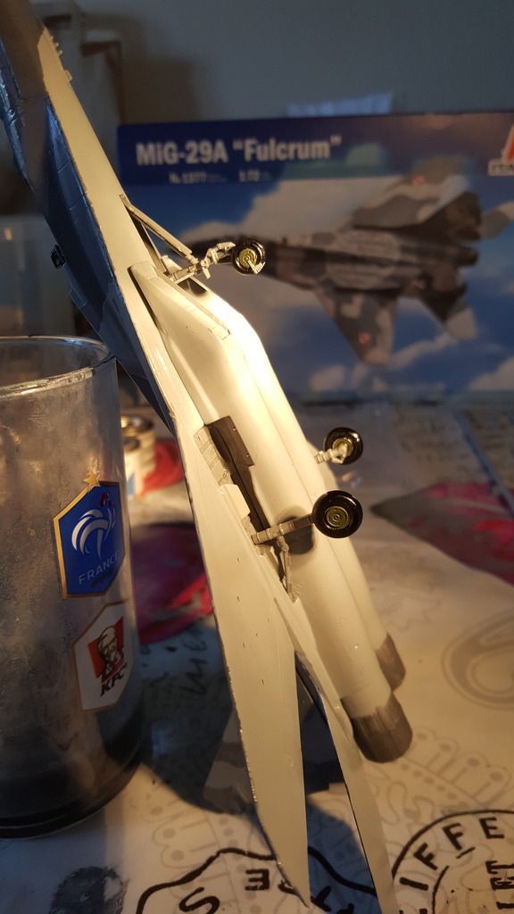

L'objectif du jour était de le poser sur ces roues avant ce soir, je pars en DP pour une semaine, je voulais que ce soit fait avant que je m'en aille.
Une pièce après l'autre, de façon à ce que l'ensemble soit bien solide. thumright

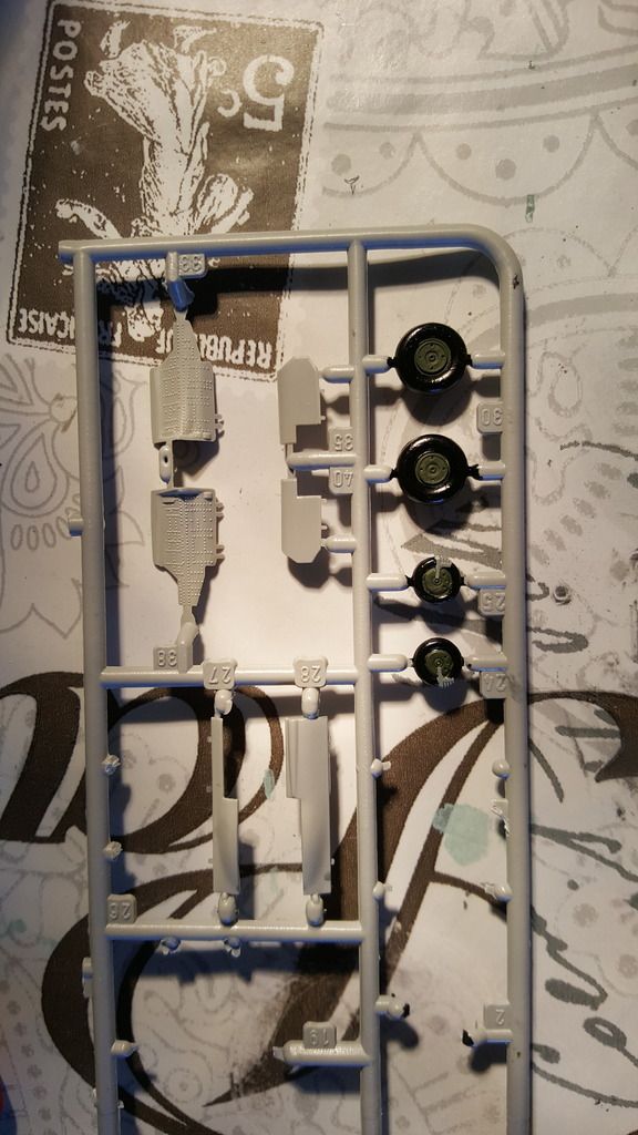

Les roulettes : king
On colle tous ça et on va promener le chien ! histoire de faire une pause, de s'aérer, profiter de ce beau soleil et de laisser sécher  lol!

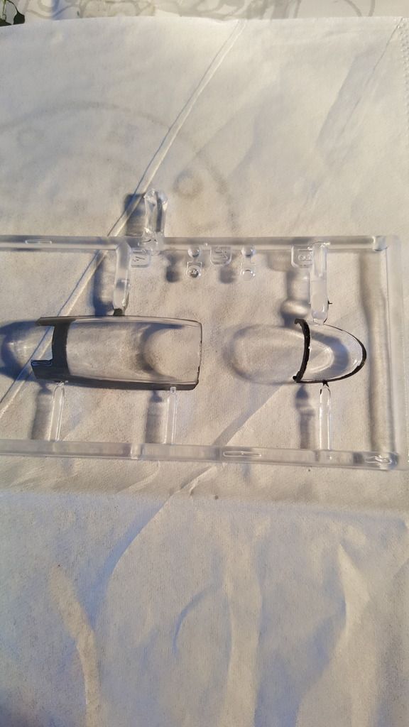

Mise en peinture de la verrière :

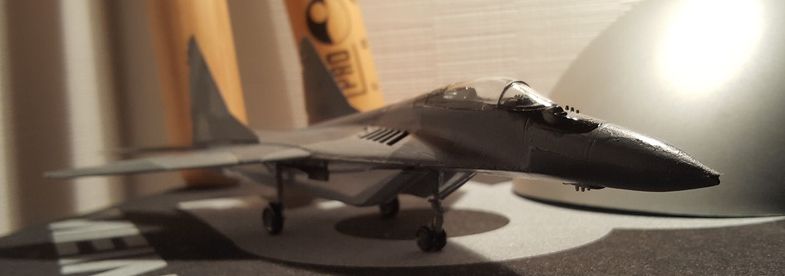

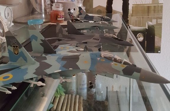

Voilà pour aujourd'hui, quelques photo sur mon Cajun, qui deviens officiellement mon lieu de shoot pour maquette  Mr. Green
La collection commence à prendre forme, après deux appareils Français, deux Russes, je m'attaquerai bientôt aux jets de l'oncle Sam !

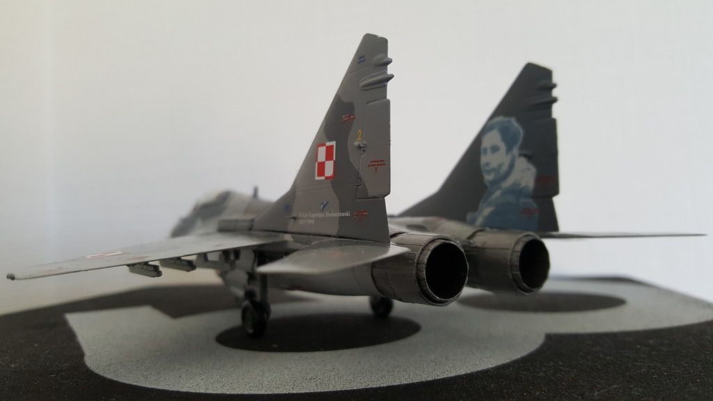

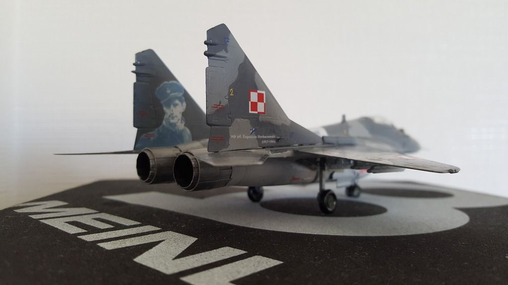

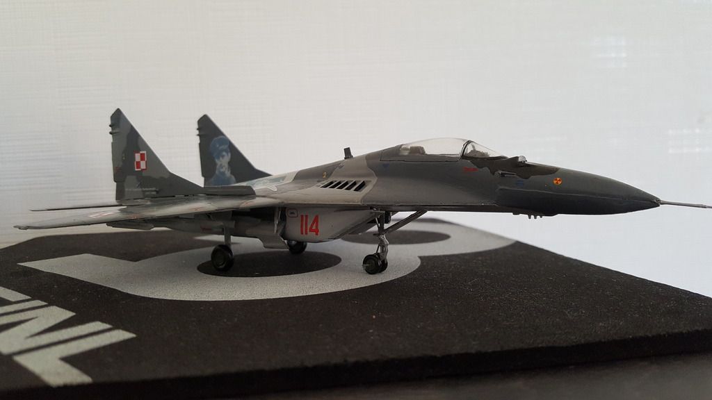

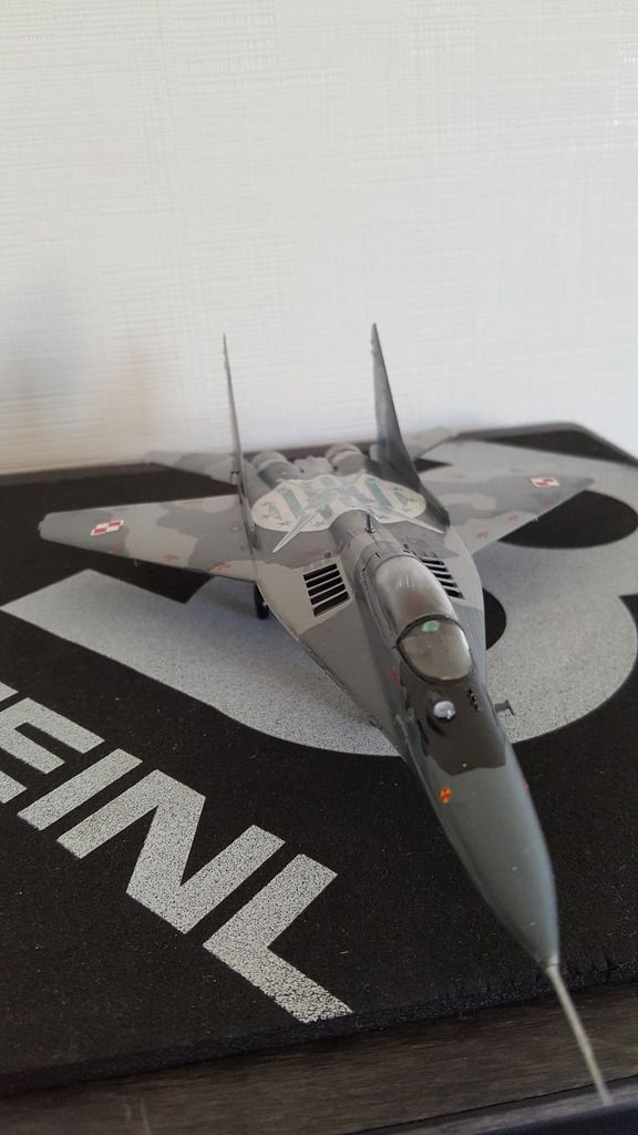

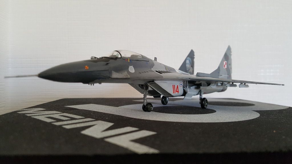

Et voilà bientôt terminé !
Bon j'ai pas fait bcps de photos pendant les finitions désolé.
Comme certains le savent via mon problème d'aérographe : http://fighters.forumactif.com/t82147-paasche-h-buse-trop-grosse  je ne lui ai pas posé les missiles pour l'instant.
Je l'ai quand même vernis au Klir et posé les decals également au Klir :
Assez déçu du gros decal central, les couleurs ne se fondent pas du tout ensemble...
Ils ne sont d'ailleurs pas tous posés, je ne sais pas si les poserais tous, certains sont tellement invisible... Je monte le F14 et le F18 et j'arrête les jets ! je retourne au avions de la WWII qui eux n'ont pas des planches de decals interminable Mr. Green
Par contre je suis refait, mon HUD fait maison ressort super bien
Donc maintenant je fais quoi ? le jus puis je revernis ? ou l'inverse ?
Concernant le jus  : j'ai de la peinture acrylique Hobby color, vu que j'ai fait une peinture enamel sur ce modèle c'est mieux non ?
