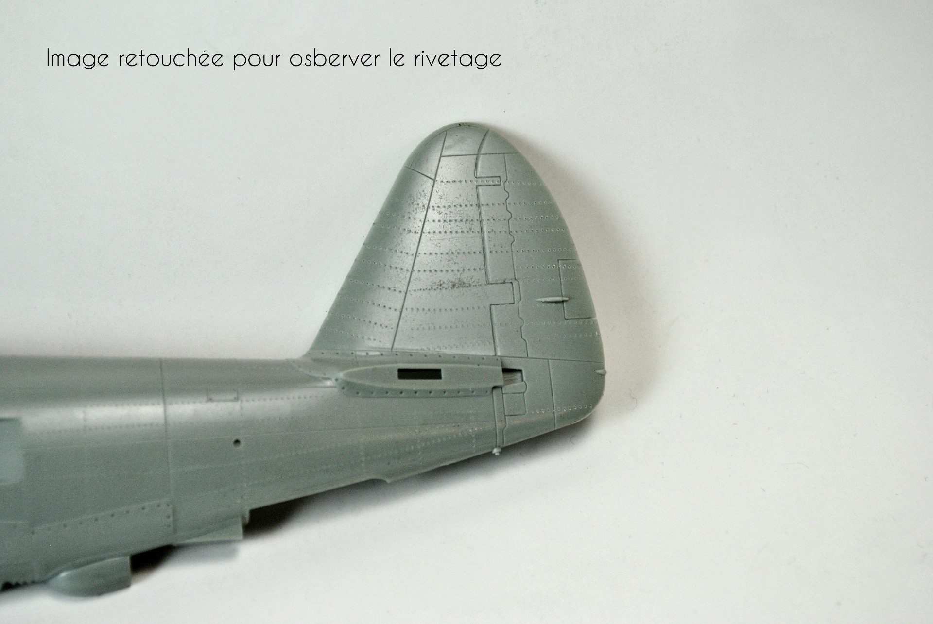

J'ai riveté les fuselages, mais pas encore les ailes. Pour le guider j'ai du scotch de bricolage plutôt épais. J'ai collé plusieurs languettes pour avoir une bandelette vraiment épaisse et pouvoir me guider dessus.
Alors biensur comme c'est mon premier rivetage c'est pas parfait, mais je suis assez content.
Le plus important, c'est que j'aime ça ! Je pensais détester ( comme je n'aime pas graver ) et pourtant j'aime riveter...
Bon il y a du boulot, et quelques retouches à faire là ou j'ai dérapé. Actuellement le mastic sèche, je poncerai et regraverai demain.

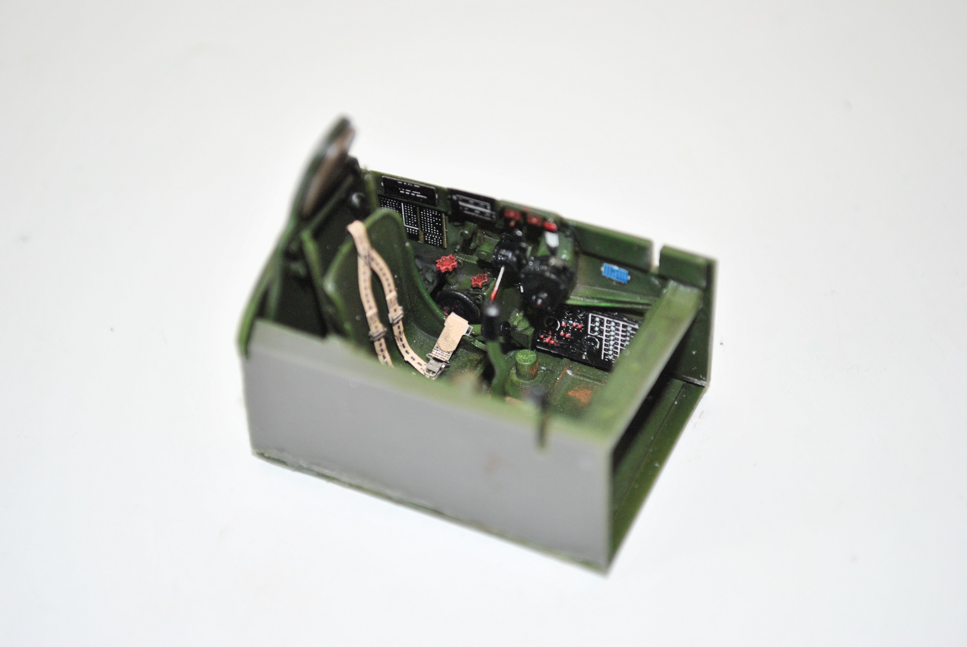

Ensuite le pit, ici il apparait trop vert à cause du flash qui sature un peu trop les couleurs.

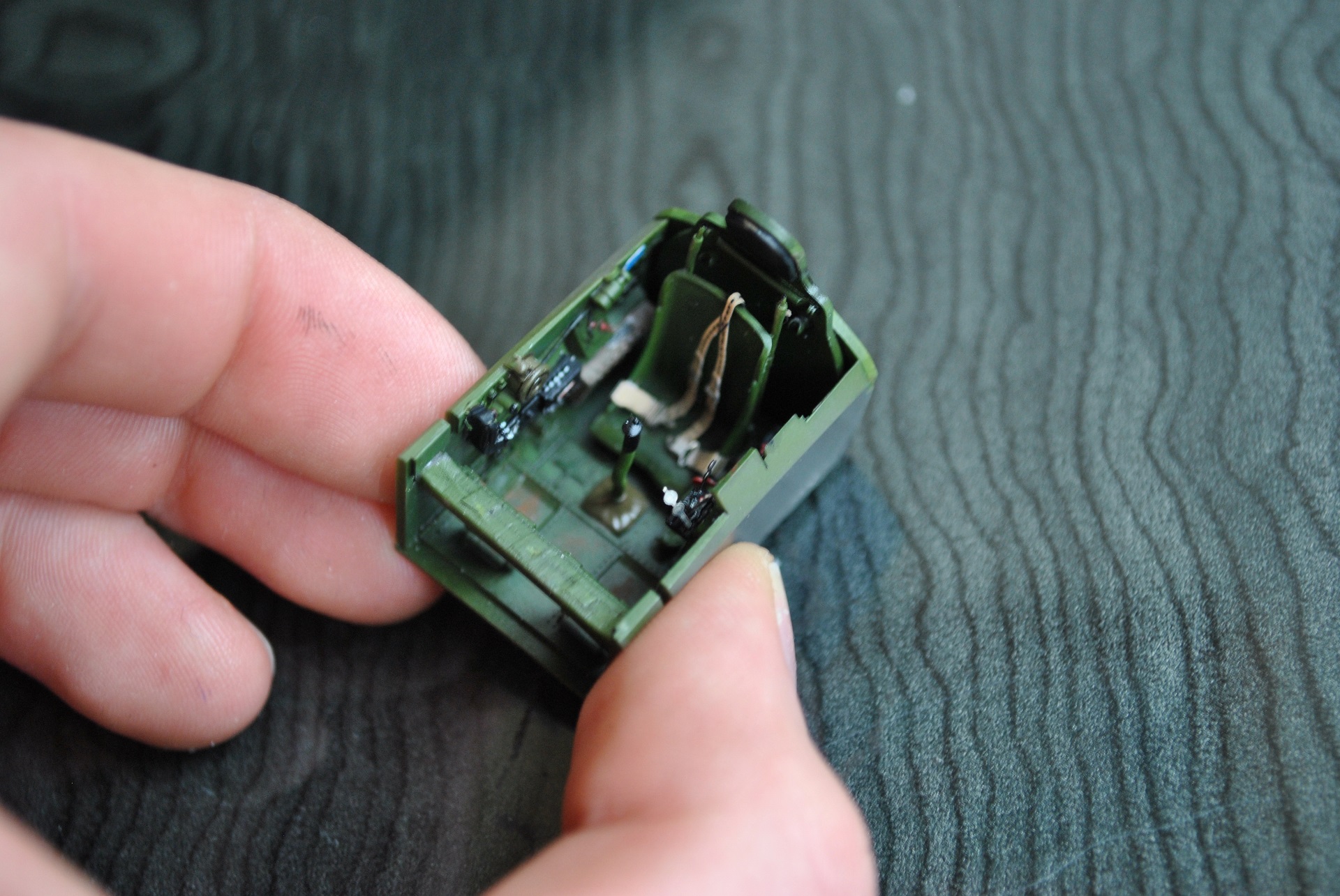

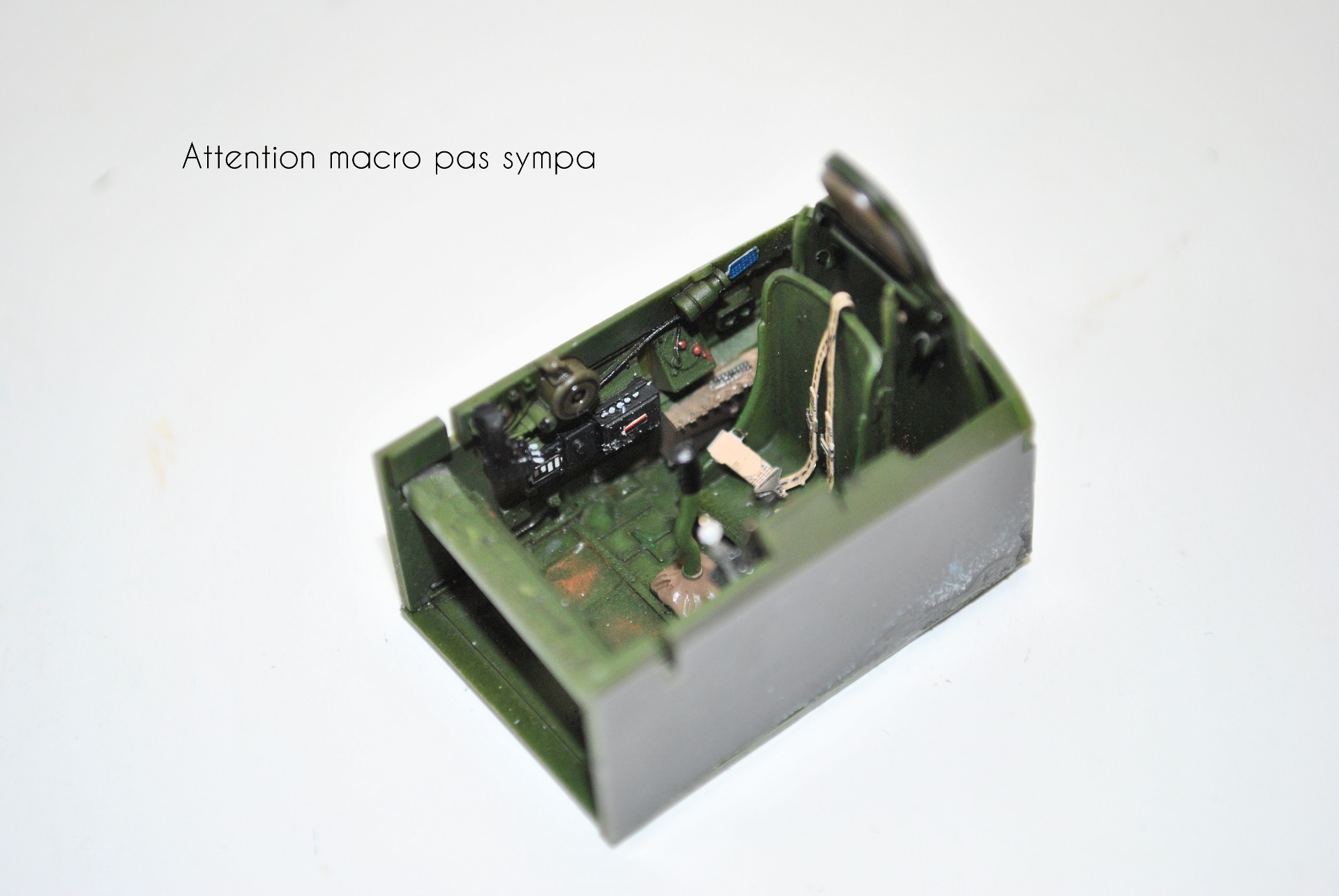

Voici maintenant une tof avec lumière naturelle, bon la macro est plus faite sur mes doigts que sur le pit, mais ça devrai aller pour se rendre compte des couleurs

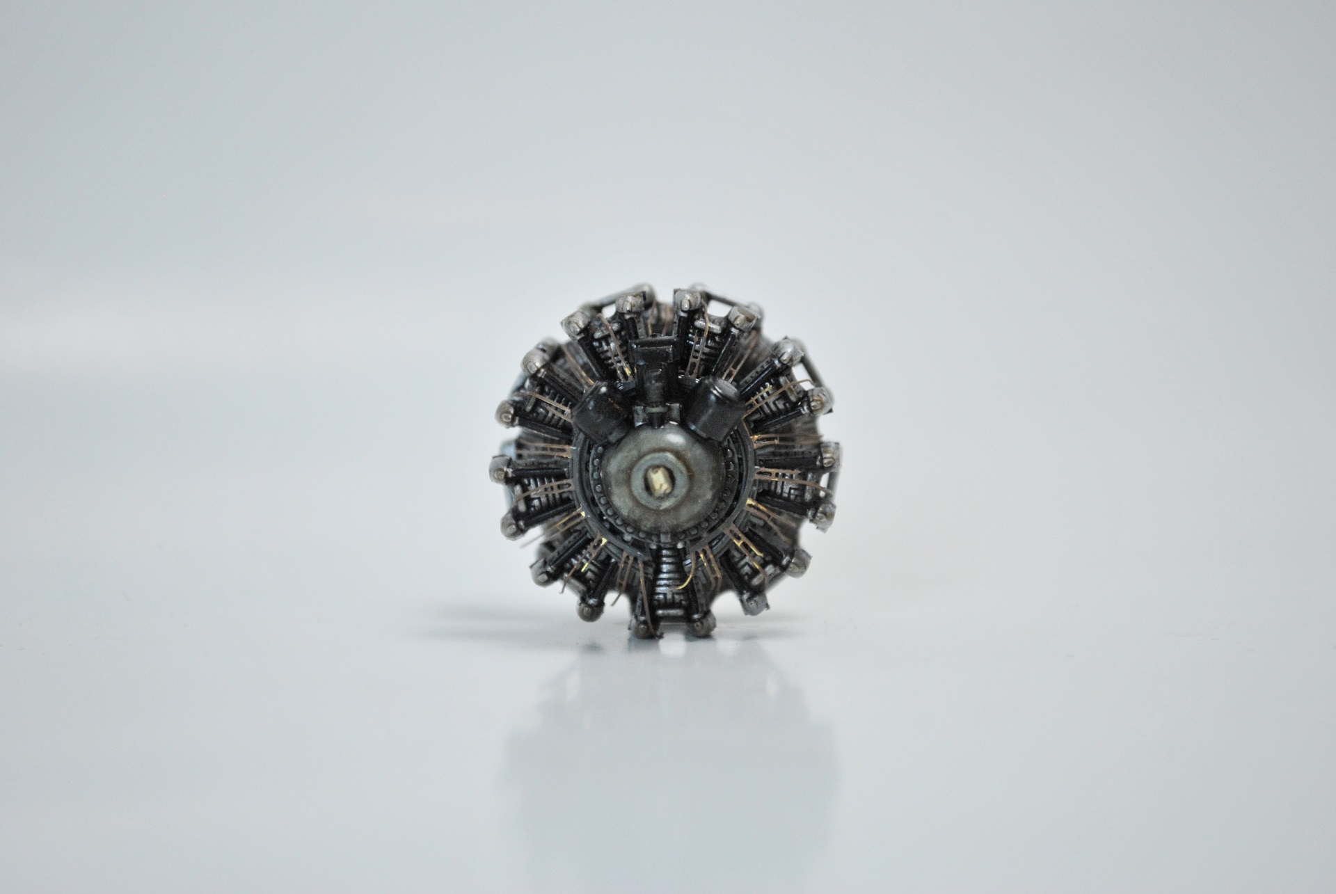

Ensuite le moteur, celui du kit est INFAME. Il est vraiment moche, il n'y a aucun détail, le carter est directement moulé aux cylindres, bref inutilisable.
J'ai donc utilisé le moteur d'un Corsair horrible que j'avais fait il y a longtemps, et je l'ai bien sur retouché.
Pour qu'il rentre dans son bloc moteur, j'ai du raboter un peu partout, mais finalement il se cale très bien
Pour les fils j'ai utilisé la photodécoupe Eduard. ( escroc un jours escroc toujours titelouze   )

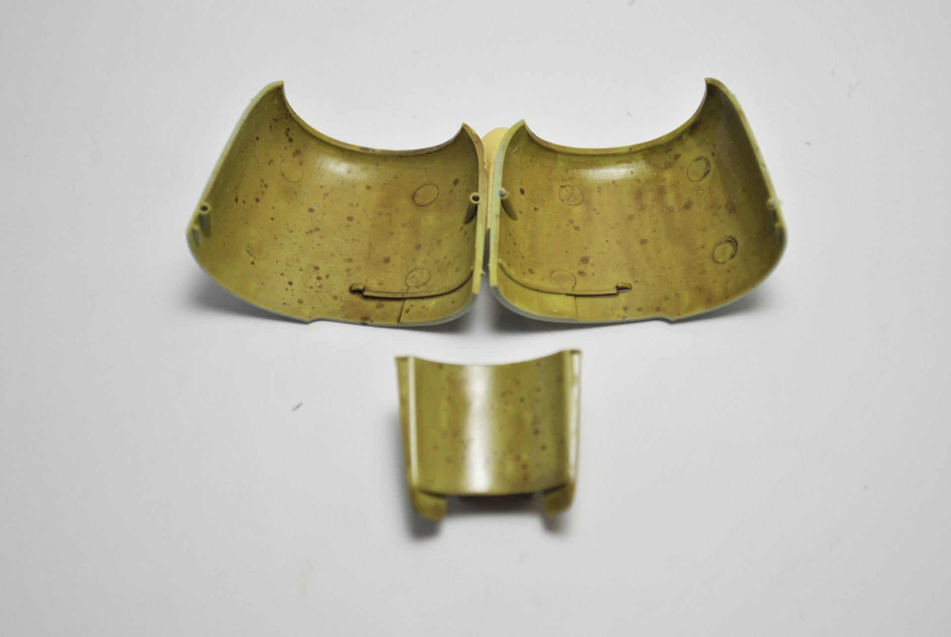

Et pour l'intérieur du capot moteur, on voit quand même pas mal.
Donc peinture en XF-5 pour imiter le yellow zinc chromate. Ensuite j'ai peint à la manière d'un filtre, et très grossièrement avec du "Engine Oil" de chez Ak, et pour finir, toujours avec le même produit je frotte un pinceau à poils cours imbibé pour projeter des gouttelettes.

Donc peinture en XF-5 pour imiter le yellow zinc chromate. Ensuite j'ai peint à la manière d'un filtre, et très grossièrement avec du "Engine Oil" de chez .
les faces internes des capots moteur des P-47 restaient nus. donc alu, terni par les vapeurs de graisses et la poussière.

Suite à la remarque de waroff, j'ai corrigé la couleur du capot moteur, qui est maintenant en alu. Tout ça est patiné de la même manière qu'auparavant

C'est vrai que le rivetage est superbement bien traité...tu peux être fier de ton travail !
Moi je ne "rivète" que très peu et les principales lignes de rivets, histoire de suggérer le truc mais comme ça prend beaucoup de temps, je laisse tomber très vite ...
On peut voir aussi que certaines petites trappes sont comme en sur-épaisseur ...c'est toi qui les a réalisées ? le rivetage sur ces trappes rend très bien aussi !
Petit conseil, n'écris pas ce genre de mot (infâme), écris plutôt ce moteur est trop simple ou basique. C'est politiquement plus correct
Il est d'ailleurs très beau ton moulin, c'est vrai que la PE apporte un plus. Pour les rivets, content qu'à ton club quelqu'un t'ai prêté de la Dymo, c'est un matériel incontournable pour la gravure.

Eric Bein là il y avait tellement de rivets que je ne savais pas quelles lignes conserver pour "suggérer" les rivets, alors j'ai tout fait
Pour les trappes en sur-épaisseur et leur rivetage, c'est dans le moule à la base.
