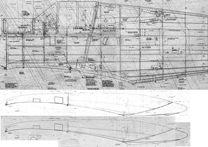

J'ai un point qui me pose problème:sur le côté gauche du fuselage il y a une trappe carrée aux angles arrondis.
la fin du karman doit se situer au même niveau que cette trappe, ou en arrière de celle ci? j'ai des infos contradictoires.
Sur le modèle j'utilise le karman azur (ou special hobby au choix) .si je le place  au niveau de l'arrière de la trappe, comme la meilleure photo que j'ai le montrerai, je trouve que l'aile ne recule pas assez. l'arrière du karman est il trop long?
Comme c'est une photo d'un avion restauré, j'hésite
voilà ce que je veux dire:le trait au crayon serait la nouvelle ligne du karman.

Message par Didier NISI le Lun 8 Mai 2017 - 9:57
C'est bien de la ligne sous les pattes du tigre dont tu parle, alors je trouve ton trait de crayon trop arrondi, tu dois le laisser filer un peu plus, enfin le faire descendre plus en profilé. Je ne sais pas si tu comprends ce que je veux dire.

Message par waroff le Lun 8 Mai 2017 - 12:55
la pointe du raccord karman "mord" sur le couple qui est en arrière de la porte(5/8" seulement)
les dessins suivants sont fiables, tu peux les redimensionner pour les mettre à ton échelle.
L'aile de la maquette Azur a le même défaut que celle du Trumpeter, trop en avant aussi, faut tronçonner le karman, qui est trop long,
entre bdf de l'aile et pointe arrière du karman.
Tout en bas de la photo, la position de l'aile et la projection du BA et BF vers les fuselages, on voit que les placements des ailes
sur les maquettes sont erronés car trop en avant. Les cloisons pare feu sont alignées, elles servent de référence.
http://lapatrouillesimple.forumgratuit.org/t539-curtiss-h-75-et-h-81
A l'arrière, sous l'étambot, les deux petites flèches indiquent les axes des profondeurs et du gouvernail.

en cours Re: P40B TRUMPETER 1/32
Message par waroff le Lun 8 Mai 2017 - 13:38
Finalement, tu n'adaptes pas l'aile Trump aux raccord Azur comme tu avais projeté initialement?
J'avais oublié de te dire que entre les deux maquettes, la ligne horizontale n'était pas à la même hauteur, mais tu l'auras remarqué.
Ne vire pas le tab fixe de l'aileron gauche si tu projettes un P40"tout court" ou un H81
Je suis avec intérêt ton opération de haute chirurgie, j'en ai un sur la table d'opération....

Message par svs-zen le Lun 8 Mai 2017 - 14:06
waroff a écrit:Finalement, tu n'adaptes pas l'aile Trump aux raccord Azur comme tu avais projeté initialement?
Ben comme tu me l'as justement fait remarqué, le profil n'est pas le même! Ça sera suffisamment compliqué comme ça pour se rajouter de la difficulté!
j'utilise (c'est maintenant figé) l'intrados trump complet, le karman et l'extrados azur jusqu'à la fin des ailerons et les saumons d'extrados  trump pour profiter du carénage du feu de nav.
Les saumons du P36 azur remontent à l'intrados, ils ne sont pas symétriques. le P40 à les mêmes? je n'arrive pas à me rendre compte!

Message par waroff le Lun 8 Mai 2017 - 15:51
L'aile reste, géométriquement, la même sur toute la famille depuis le P36A au P40N.
Le saumon Azur est pas mal, le saumon ne remonterait même pas suffisamment, le dessus devrait être dans la continuité de l'extrados.
Essaye d'adapter le saumon Azur en redonnant de l'épaisseur au BA entre extrados Azur et intrados Trump........
