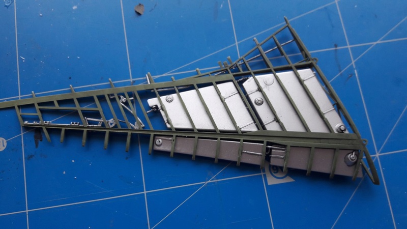

finalisation  du siège en ajoutant le brellage,  issu de la boite à rabiot photodec :
puis ensuite les plumes , enfin plutôt les os des ailes ...  Mr.Red
la structure est  peinte en vert ,
les réservoirs sont peints à l'alclad Alu  et la  tringlerie aussi,  puis tout ce petit monde est ombré au jus noir
comme  d'hab,  cela s'assemble à la perfection ..

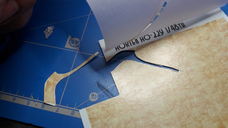

en faisant le masquage,  je me suis arrangé pour faire les panneaux  bois afin de découper les decals bois  à la bonne dimension .
un coup d'alclad alu,  et démasquage en conservant les positions :
ensuite  le reporte les masques sur les planches  us chi  pour détourer les panneaux ...  et là    je découvre de cela arrache les decals ....
il a fallu   atténuer très fortement le pouvoir collant des masque avant de pouvoir les utiliser sur les planches (collage sur la main humide   )  ... néanmoins le decals  sont extrêmes fins et se décollent du support  trés très facilement ...   bref  il faut respirer par le nez  ...  sans tout envoyer en l'air ...
les deca sont semi transparents,   il faut bien faire gaffe au silvering .. je me suis  fait avoir et ai   du travailler un peu aux huiles pour rattraper le coup .   les prochains  je glisserai un goutte de klir sous chaque decals ....

bon alors je continue tranquilou,
donc si  vous suivez bien  l'histoire,   j'avais des gros arrachements en utilisant les decalques  bois  de notre amis  uschi  (que j'ai un peu insulté  dans les moments un peu tendus... mais je ne le pensais pas vraiment )
alors j'ai tenté l'utilisation  une feuille de transfert pour eviter le contact entre les masques collants et les délicates feuilles de décalques "bois"
la preuve en image :
voici la partie  avant,  que je dois  "boiser"  :
après avoir poser des elements de bande tam pour avoir l'empreinte,   je la récupére délicatement ( avec des chapelets de jurons dont les maquettismes ont le secret )
et la colle sur du papier calque,  agrafé à la feuille de décalque ... après y'a plus qu'à  couper .
et voila !  en plus c'est symétrique, donc en retournant le cache  j'ai l'effet miroir pour découper l'autre  partie...
après   positionnement, en prenant soin de  glisser une goutte de kliren premier ,  je pose le decalque : (et la pas de silvering)
