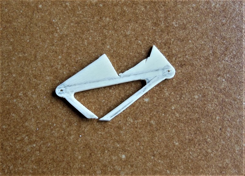

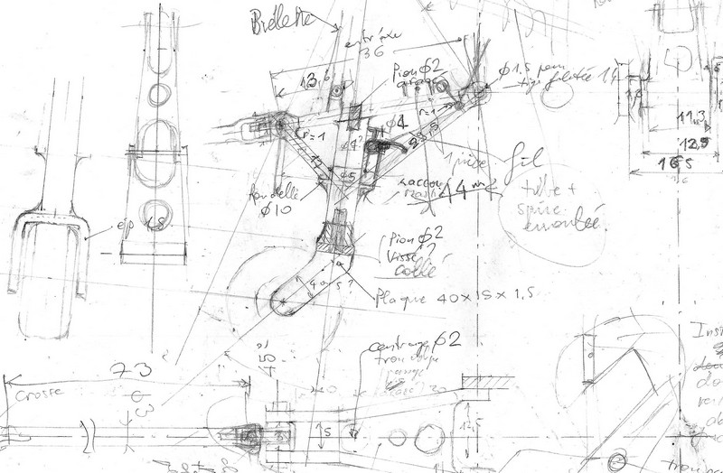

Message par Ex nihilo le Lun 3 Juil 2017 - 21:07
Bonsoir à tous
Aujourd'hui je vous montre la fabrication des principales pièces constitutives du train AR.
D'abord, comme d'habitude, le fameux croquis de travail.
Toutes les pièces montrées sont à l'état semi-fini sans peinture d'apprêt.
Je les reprendrai une par une pour les fignoler un peu avant montage.
On commence par la triangulation du train. Les 2 triangles sont taillés dans une plaque de plastique de 2 mm d'épaisseur.
Il s'agit de récup trouvée dans un système d'absorption d'humidité "Rubson". Publicité gratuite.
Ce plastique, que j'ai déjà utilisé à plusieurs reprises, a les particularités d'être semi- rigide, ce qui va servir car les 2 triangles doivent être légèrement pliés, et de ne pas présenter de bavures, ou alors facilement éliminables, après découpe.
Les quelques photos suivantes montrent la découpe à partir de la méthode des trous sécants, ou presque...
La plaque supérieure de liaison des triangles, qui montre la forme à atteindre pour les triangles après pliage, est taillée dans une feuille plastique de 2.5mm
Le levier de commande de la crosse d'appontage est taillé dans une plaque plastique de 4mm.
Les 2 éléments du ciseau sont taillés dans la même plaque
La chape de la roulette est taillée et formée dans une plaque plastique de 2 mm
Le crochet est taillé dans un bloc de Pattex pré formé
Je ne vais pas détailler la fabrication des vérins, tiges, chapes et autres. Tout est fait à partir de tubes plastique emboitables de 2 à 6 mm
La longueur de l'amortisseur principal est déterminée in situ grâce à un premier montage à blanc.
Après avoir emmerdé tout le monde pour comprendre comment ça marchait, je m'empresse, pour des raisons de solidité (la maquette finie va peser pas loin de 3 kg) de ne pas respecter le "cassage" de l'amortisseur principal afin que celui-ci assure, par compression d'une tige unique oblique, la poussée de la masse du modèle. Mais ça ne se verra pas.
Sur la photo suivante la plupart des pièces sont présentes, sauf les axes d'articulations  les ressorts spiraux et quelques petits morceaux.
Quelques pièces supplémentaires, suite aux infos de Jicéhem et Waroff, qui seront la base de la commande de cassage du train et de verrouillage de la roulette.
Vous verrez mieux ça au prochain épisode: l'assemblage de tous ces morceaux.
A bientôt et merci à tous les visiteurs
Mitch
