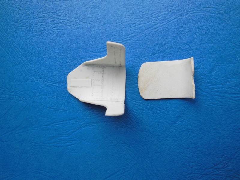

Donc dans la logique de mon montage je vais finir le cockpit. Dans la rubrique bois sculpté ce sera un épisode 99% plastique.
D'abord le siège. J'ai trouvé une photo d'origine du siège blindé d' AU 1 et comme je me suis laissé dire que le  F4 était majoritairement un AU 1 re- motorisé, ça devrait faire l'affaire.
Sa forme très géométrique permet sa confection en 2 éléments de carte plastique thermoformés.
Les 2 éléments sont collés puis les angles intérieurs raccordés au mastic, le dessous je m'en fiche on ne le voit pas.
Les éléments supports sont taillés dans de la carte plastique. Les équerres de la partie arrière quasiment invisibles sont réalisées traversantes pour assurer la rigidité des angles droits.
Le siège est assemblé, il est fixé sur un socle en bois non réaliste,pas le temps, mais encore une fois invisible.
Les fixations de ceintures ventrales à l'intérieur du siège sont réalisées en plastique creusé.
La plaque de blindage supérieure en plastique est "ornée" de 2 sections hexagonales de barre laiton (les barres hexagonales en plastique en dessous de 6 mm sont à chier à mon avis, elles sont tout sauf hexagonales, c'est du vol de vendre ça.). Les autres fixations sont simulées par des têtes d'épingles et la barre de passage du harnais faite d'un bout de trombone.
En ce qui concerne la peinture de ces éléments je me suis basée sur cette photo archi connue.
J'ai rendu l'impression que j'en avais par un mélange de noir mat et de bleu très foncé.
Avant vernis :
Après vernis:
La prochaine livraison montrera leur mise en place qui ne peut être faite qu'un fois le harnais réalisé, pour des raisons de montage.

Certains auront peut être reconnu un bec verseur de boîte carton de sucre en poudre. J'ai déjà utilisé ce matériau qui me convient.
J'ai essayé de tailler dedans les "équerres" ajourées situées en bout de bretelles, pièce de droite, mais ça n'a pas marché alors je les ai faites avec des trombones, pièce de gauche. Ici c'est une pièce d'essai vous verrez les définitives plus loin qui ont été faites en trombone aspect chromé.
Par contre j'ai taillé, à main levée les boucles droite (à droite) et gauche (2 pièces de gauche) de fermeture sur les sangles ventrales.
Ici les pièces brutes de découpe (mais elles seront à peine un peu mieux finies, c'est dur vu leur taille)
Un peu mieux donc avec l'axe du levier d'ouverture en place sur le crochet.
Je n'ai pas fait de photo des boucles d'ajustement de longueur des bretelles mais la voici en place.
Un photo du harnais complet avant installation. Les sangles ont été marquées de séries de points pour simuler un relief de coutures et brossées à sec avec du gris pour les encrasser un peu.
Les sangles ventrales ont été collées dans leur logement sur le siège
Les bretelles ont juste été posées pour la photo, comme je l'ai dit au début j'ai des modifs à faire avant mise en place du siège qui me gênerait.
Vu de loin ça devrait pouvoir le faire...
A bientôt pour la suite
Mitch
