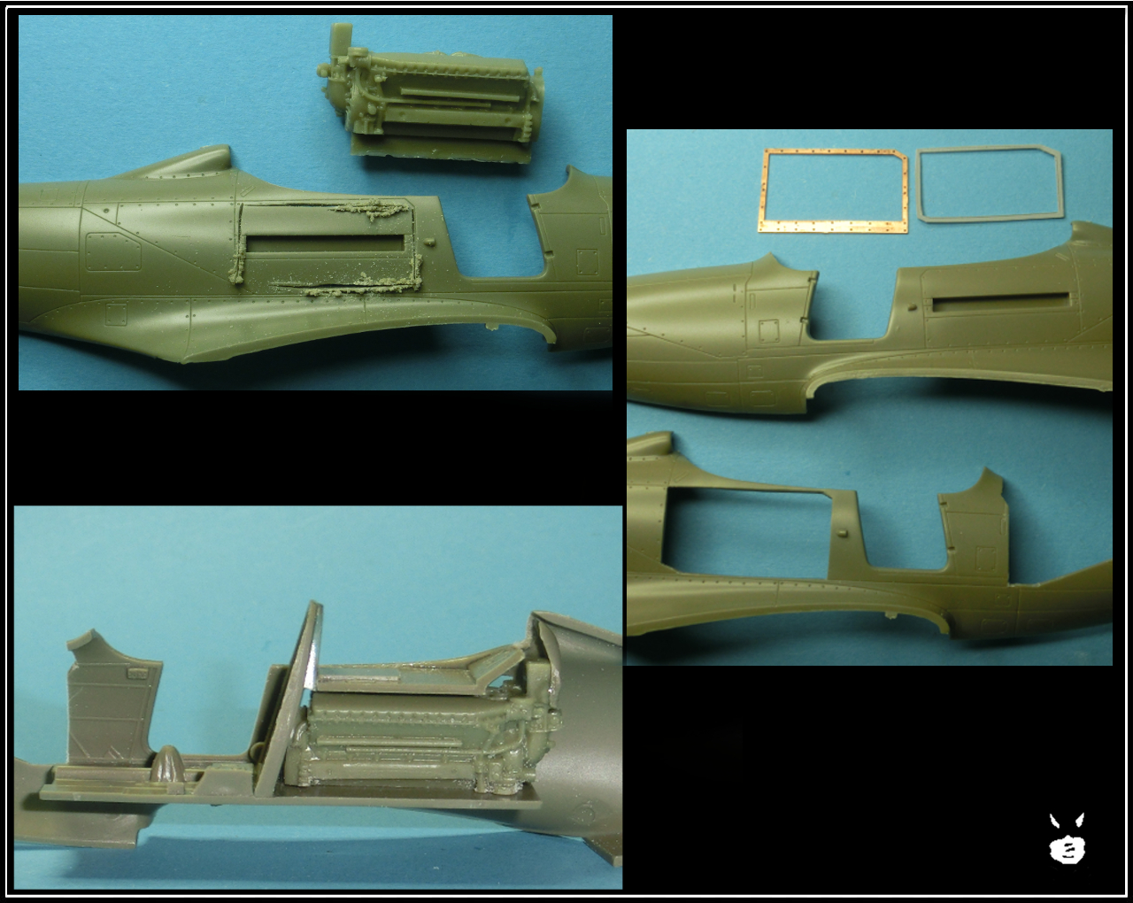

Et c'est parti pour la découpe. Malheureusement les pièces Verlinden pour figurer la tole interne n'est pas à la bonne dimension, faut recréer ça. La notice Verlinden est comique : découper et garder les parties découpées, ben voyons, si quelqu'un y arrive il m'appelle.
Il faut y aller doucement, faire plein d'essais et ne surtout pas suivre la notice Eduard
C'est comme ça qu'on s'aperçoit que le cloison pare feu n'est pas au bon endroit, faut la reculer. De même, quand on ferme le fuselage, elle n'est pas assez grande.
Vu le binz, j'ai décidé de coller les flanc de puit de train avant à chaque demi fuselage pour avoir un positionnement correct, et il faut bourrer tout ça de poids.
Les pipes d'échappement Eduard sont évidées, affinées, et détourées pour faire plus réaliste sur le moteur

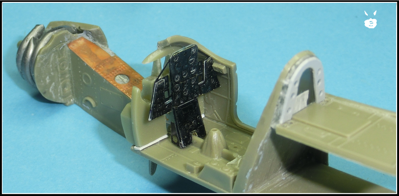

J'en suis à l'étape où il faut avancer doucement pour comprendre quoi faire, et finalement, bien que très connu, la doc détaillée sur le P-39 est assez rare
Voici le tableau de bord Eduard, très joli et qui demande à être monté calmement
mais voilà, si on compare à cette photo que je pense être la bonne configuration d'un tableau de bord de P-39 N (tirée de ce site: http://www.dailykos.com/story/2016/7/5/1544368/-The-Unloved), le bas est complètement faux.
A noter aussi que, hormis le siège, tout est gris foncé, alors que sur certains avion le cockpit est vert et le siège noir.
Le boitier sur le coté noir est aussi trop en avant, bref un peu de travail.

Une heure par ci, une heure par là, ça avance doucement.
Voilà le tableau de bord en cours de modification, il fait 17mm de haut
