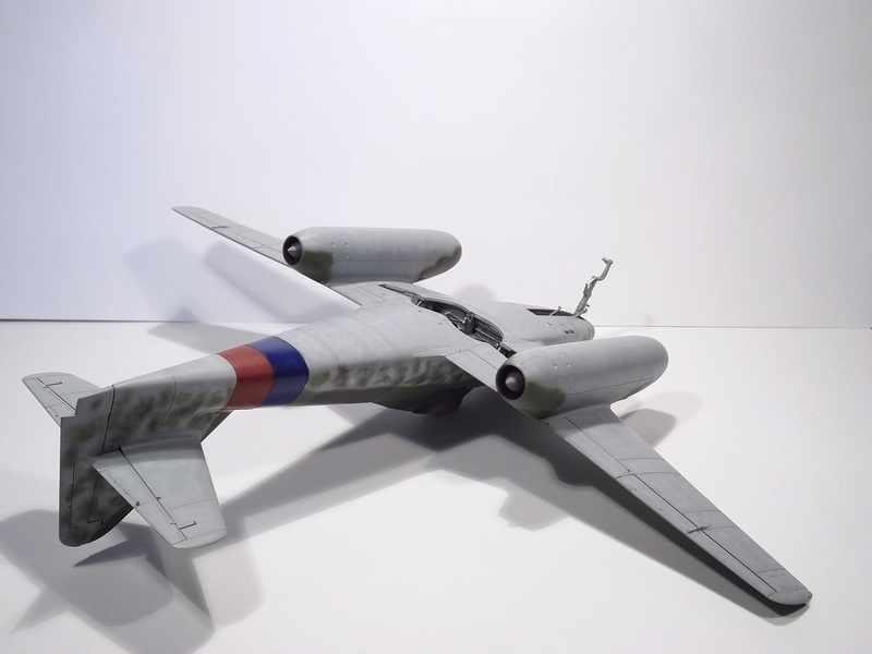

Donc, après quelques temps, je me suis remis à bricoler du plastique.
Et comme je l'avais annoncé, sur un sujet qui n'est clairement pas dans mes thèmes habituels, j'avais vraiment besoin de cette rupture.
Donc, la maquette, c'est la Tamiya, elle est assez fabuleuse quant à la précision des ajustements, du compromis prix/détails direct de boîte.
Dire que ça se monte en secouant la boîte, par contre, ça serait forcer le trait, mais l'utilisation du mastic (pour moi du Surfacer 500 en fines couches) est très limité.
J'ai décidé de faire dans le trop trop original, la déco du box Art (maquette de reprise oblige).
Le camouflage est le classique RLM81/82 sur RLM 76, directement issu des pots Gunzé correspondant.
J'en suis là
Va falloir donner de la vie à ces teintes fades maintenant..

ElSeb a écrit:J'ai décidé de faire dans le trop  trop original, la déco du box Art (maquette de reprise oblige).
Il sera très beau, je n'en doute pas.
Mais, attention : l'avion du dessin de la boite n'a pas de compas sur la jambe oléo de la roue de nez ni le gros cabochon du feu blanc de navigation en bas du gouvernail. C'est la loupiote classique qui le remplace.
Aucun Me 262 de la JG 7 n'est connu avec ces accessoires de tout début de série, voire uniquement de la pré-série.

Message par ElSeb le Mer 24 Mai 2017 - 16:10
Jicéhem a écrit:Bonjour,
Salut JC! Et merci!
Bon, ben un coup de pince, et ensuite un changement de la dérive plus tard, il devrait être conforme alors?
ElSeb
Nombre de messages : 66
Localisation : Talant
Date d'inscription : 10/05/2017
Points : 159
Re: Messerschmitt ME 262 A1 Tamiya 1/48
Message par Jicéhem le Mer 24 Mai 2017 - 16:13
ElSeb a écrit:Bon, ben un coup de pince, et ensuite un changement de la dérive plus tard, il devrait être conforme alors?
Oui, totalement.

Message par ElSeb le Sam 27 Mai 2017 - 19:12
Bonsoir à tous, et merci pour vos commentaires.
J'ai un peu avancé le 2.6.2 cet après midi.
J'ai voulu corrigé et rendre plus flou mon mouchetis que je trouvais grossier, et j'en ai profiter pour travailler à l'aéro un peu les effets de patine sur l'intrados.
L'idée, c'est nuancer le RLM 76 avec cette teinte un peu éclaircie.
J'ai utilisé du H 311 pour ce faire, n'aimant pas dénaturer les teintes avec du blanc pur.
Peinture très diluée, aéro très propre, et basse pression. Les nuances ne sont pas trop marquées, et je devrais les estomper par la suite pour fondre tout ça.
Quelques images de ma technique de peinture.
C'est un premier jet, la peinture va encore évoluer

Message par ElSeb le Dim 28 Mai 2017 - 10:50
Bonjour et bon dimanche à tous!
J'ai quasiment terminé la patine du RLM 76.
Après les étapes d'hier présentées en photo, j'ai donc donner un peu de volume aux creux en pulvérisant un gris bleu un peu plus soutenu dans les lignes (Du RLM 76 assombri de RLM 65) puis j'ai repris quelques endroits avec du RLM 65 très très dilué.
J'ai également empoussiéré légèrement à l'aide de sable foncé quelques zones stratégiques, les bas de fuselage, aux alentours des trappes de train d'atterrissage..
S'en est suivi une séance de fondu avec quelques voiles de RLM 76 dilué, et plus ou moins soutenu pour casser toute uniformité.
J'ai ensuite fait un jus à l'huile gris de Payne que j'ai passé dans les lignes de structure. Puis un jus d'ombre naturelle passé lui dans les lignes de rivets, les lignes d'articulation des commandes de vol.
Il reste encore un peu de travail, des traces de fluides divers et variés, quelques retouches de peinture pour rendre tout ça plus opérationnel et agréable à l'oeil, mais je suis sur la bonne voie.

Message par ElSeb le Jeu 1 Juin 2017 - 18:09
Bonjour à tous.
L'hirondelle avance pas trop mal.
Les travaux les plus gros de peintures sont finis, les décals, posés. Je vais ensuite affiner tout ça, et dégager l'aspect maquette et assez grossier des teintes pour les rendre plus opérationnelles.

Message par ElSeb le Jeu 1 Juin 2017 - 18:56
Belle avancée. Bravo !
J'ai même écouté ce que tu m'a dis. Je ne suis pas arrivé a décoller le gouvernail.. J'ai scié et rabouté proprement le bas de l'autre gouverne. Merci encore pour cette information!
D'ailleurs, les jambes de trains, c'est en quoi? J'opterais pour un RLM 65, mais je doute un peu là.
